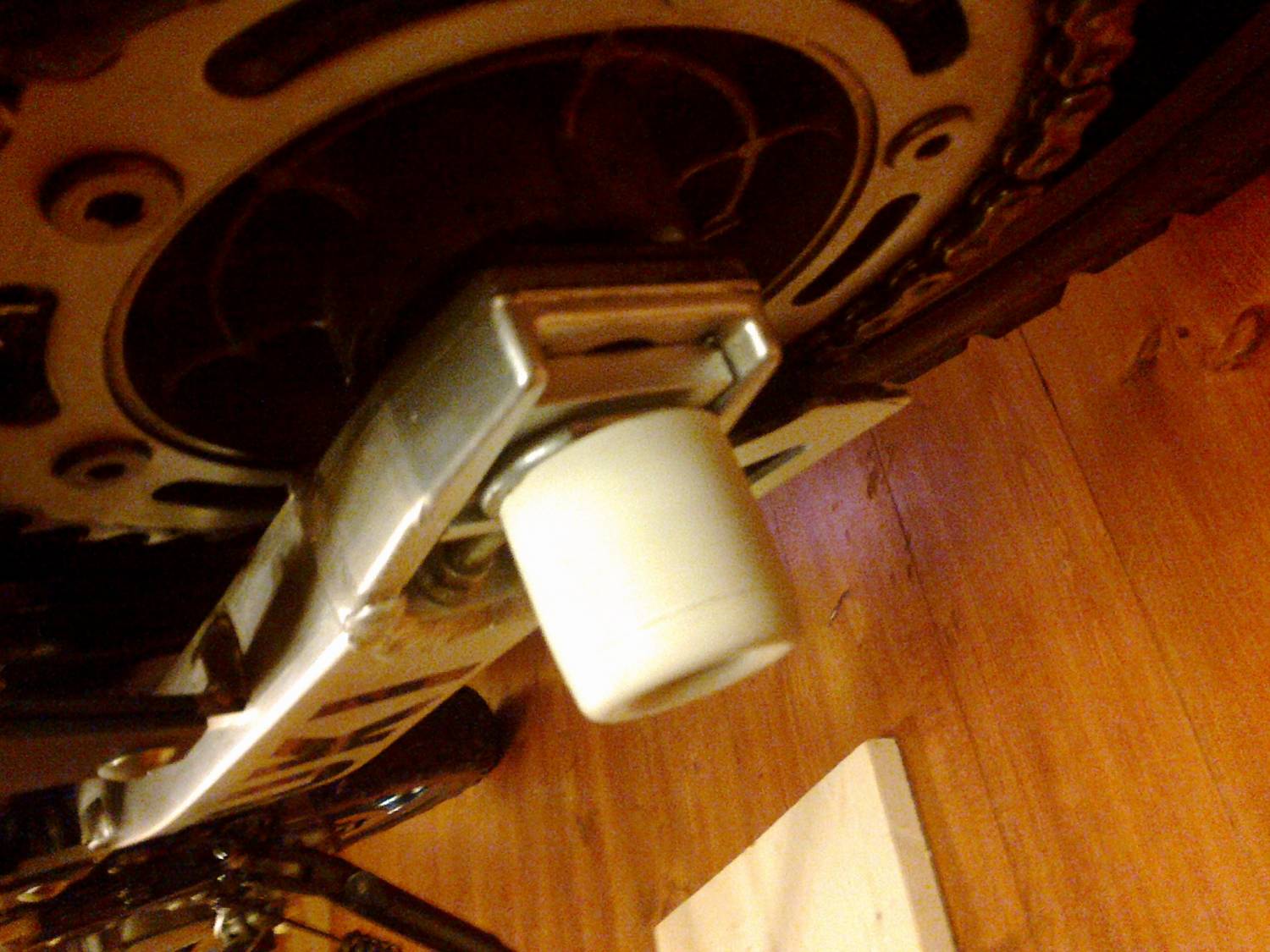

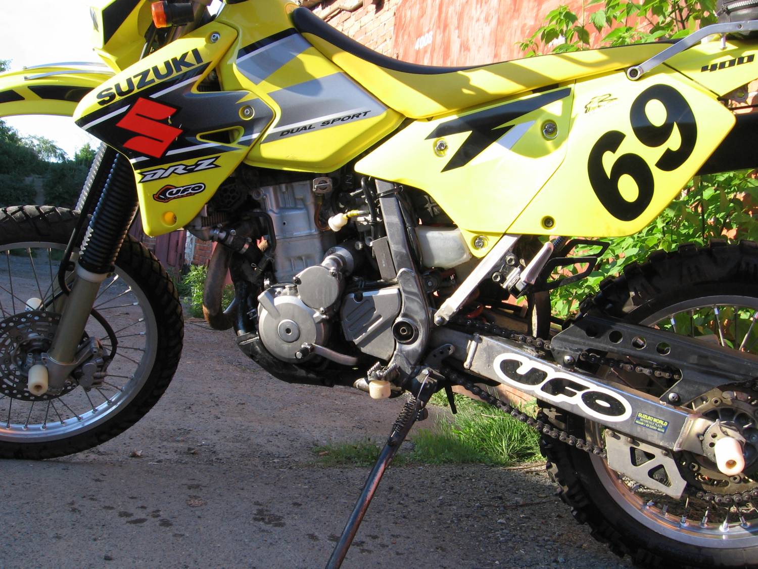

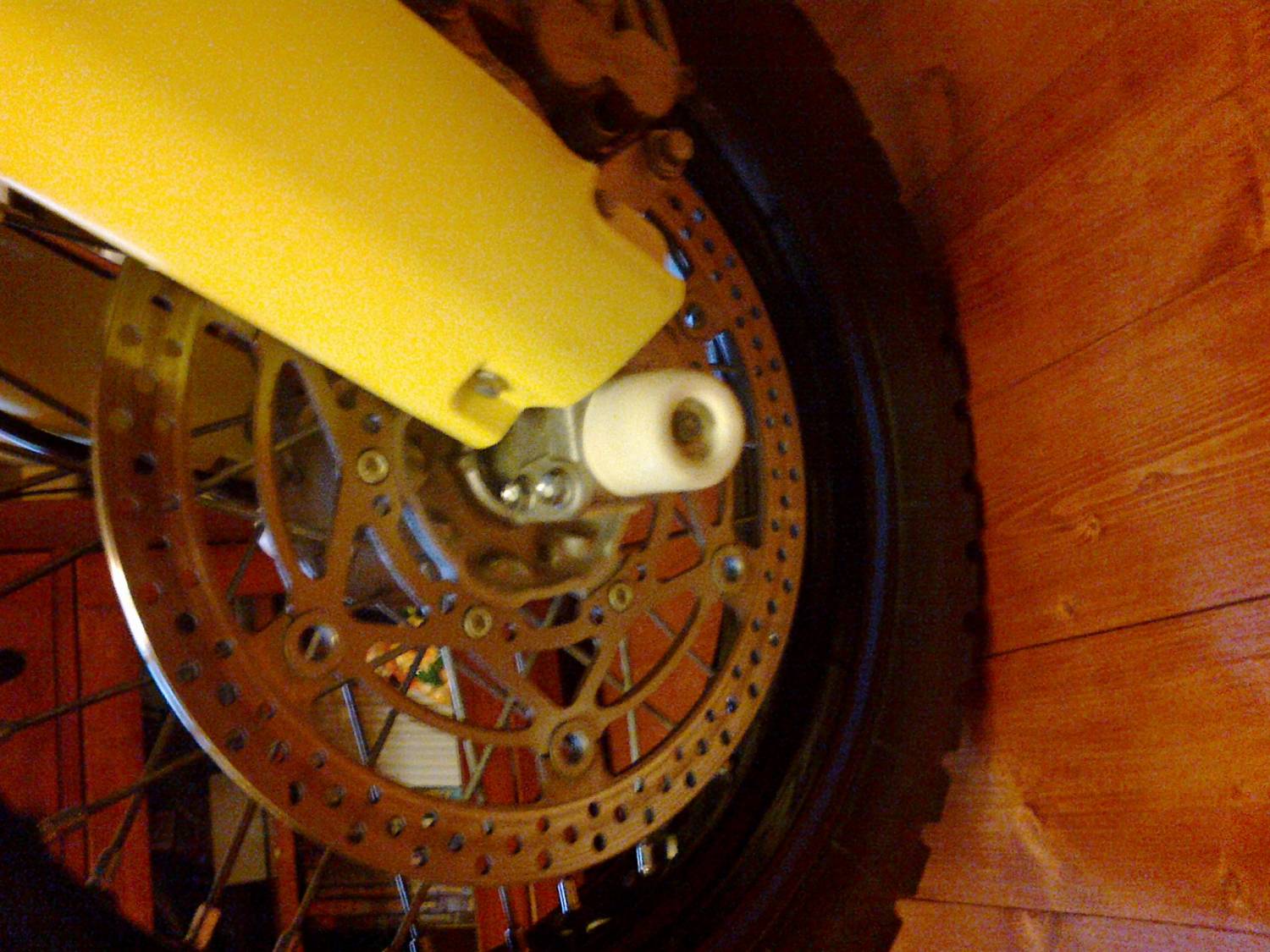

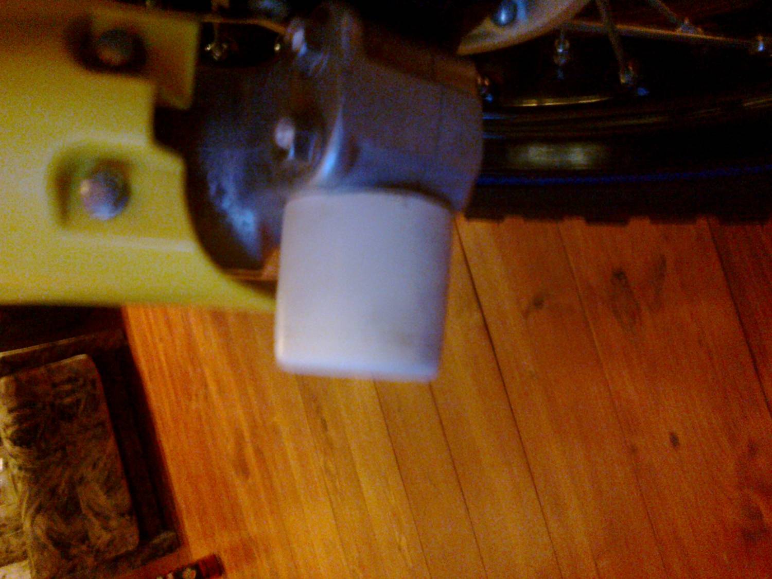

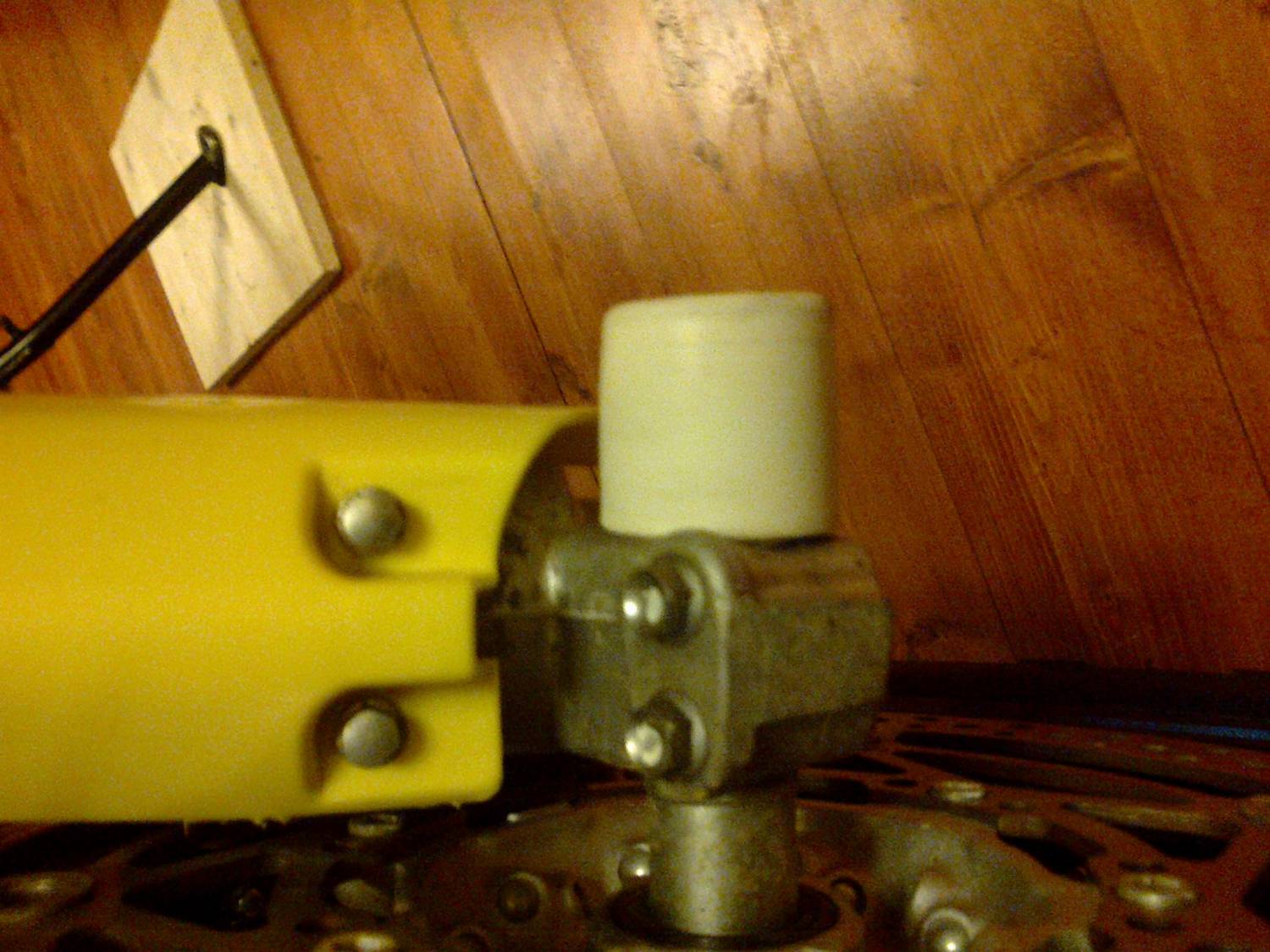

Sergei1988 Дата: Ср, 27.02.2013, 20:21 | Сообщение # 82
Мотоцикл: Suzuki drz400sm
Город: Moskow
Сообщений: 49
Кто на что горазд :)!Я вот двернные стопоры примастырил с OBI,откатал 2сезона пару раз заложил и нечего. С одной стороны при подении они немного загибаются приходится выравнивать с ноги) , а с другой высверлил стопор под гайку и насадил,так жёще.
Прикрепления: 0014856.jpg (202.3 Kb)
Sergei1988 Дата: Ср, 27.02.2013, 20:23 | Сообщение # 83
Город: Moskow
Сообщений: 49
вот
Прикрепления: 1415134.jpg (179.3 Kb) · 6527000.jpg (185.5 Kb) · 9270073.jpg (153.4 Kb) · 3548071.jpg (180.6 Kb)
