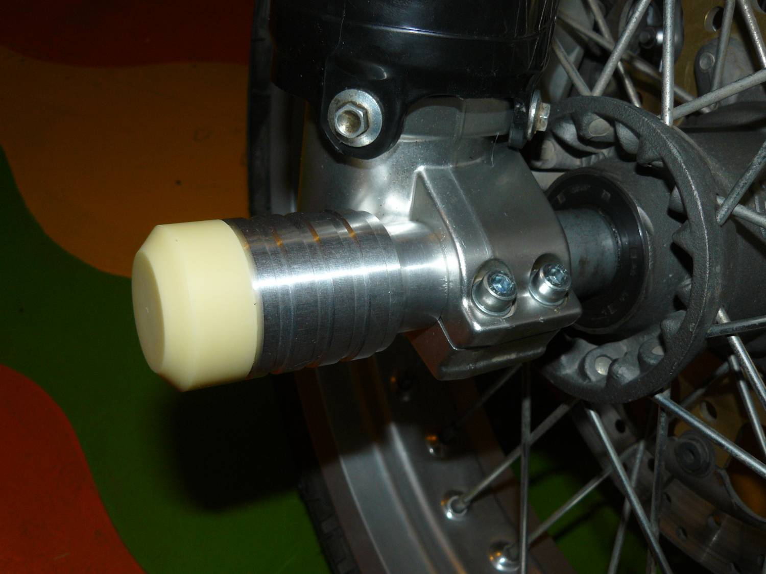

а мне Костя (ник Hlebnik) вон какие слайдеры замутил!!!)))
Прикрепления: 5197544.jpg (163.6 Kb)

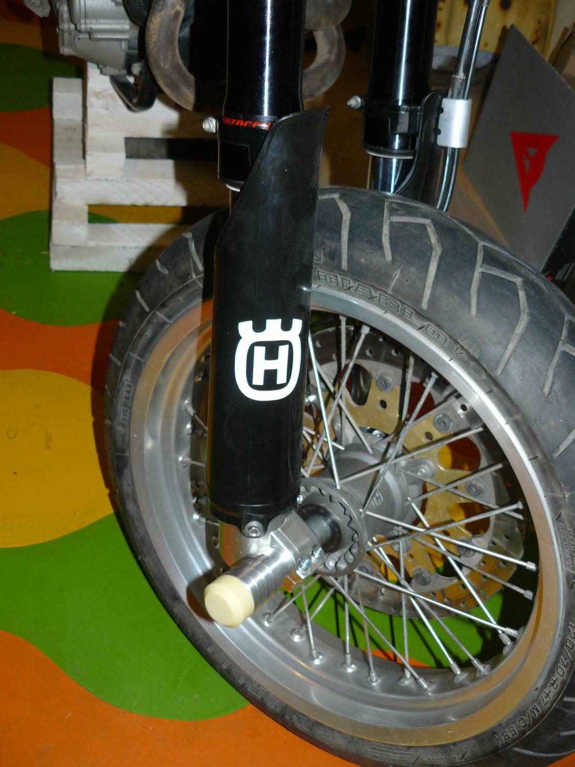

еще:
Прикрепления: 0783735.jpg (151.7 Kb)

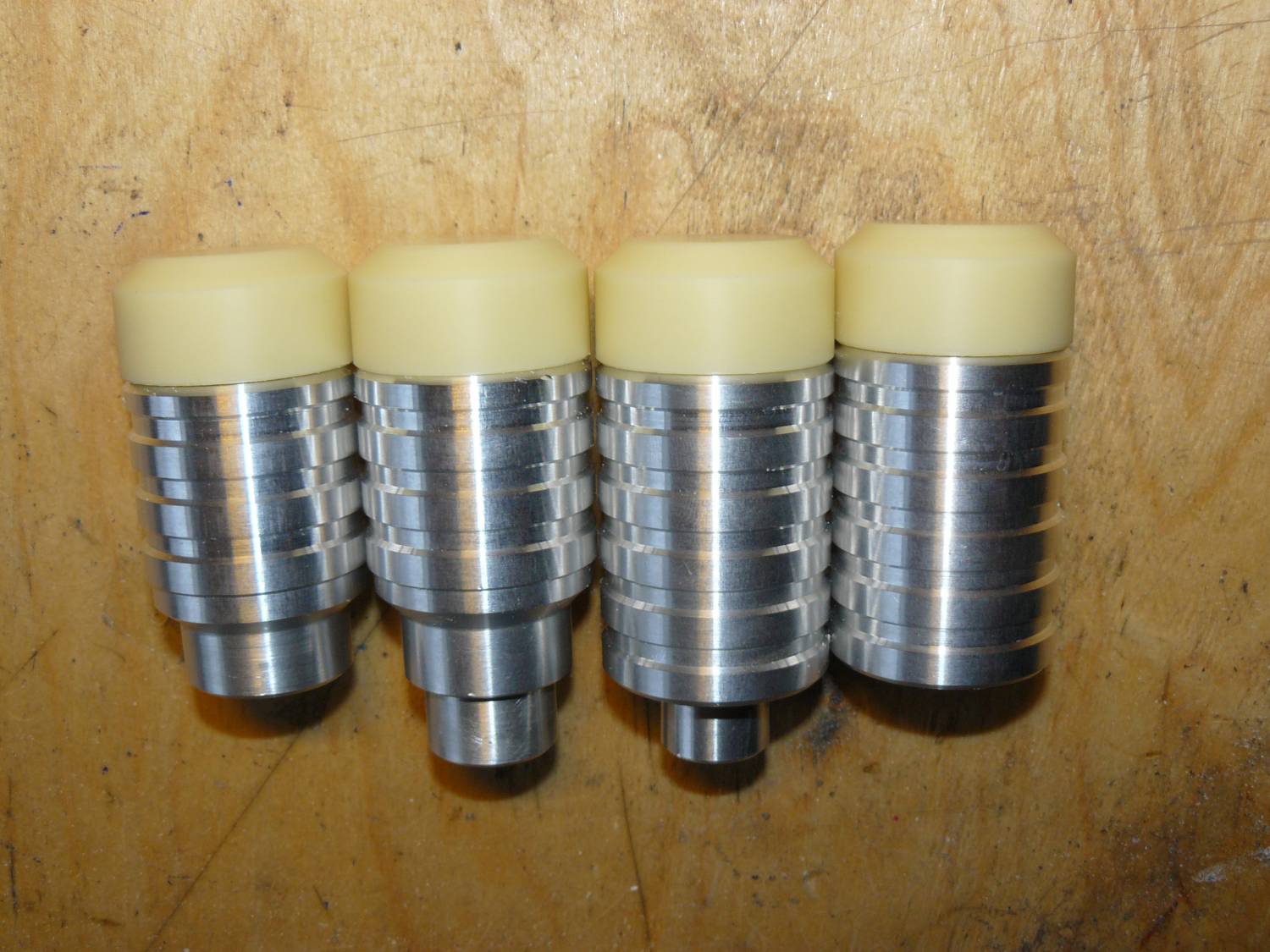

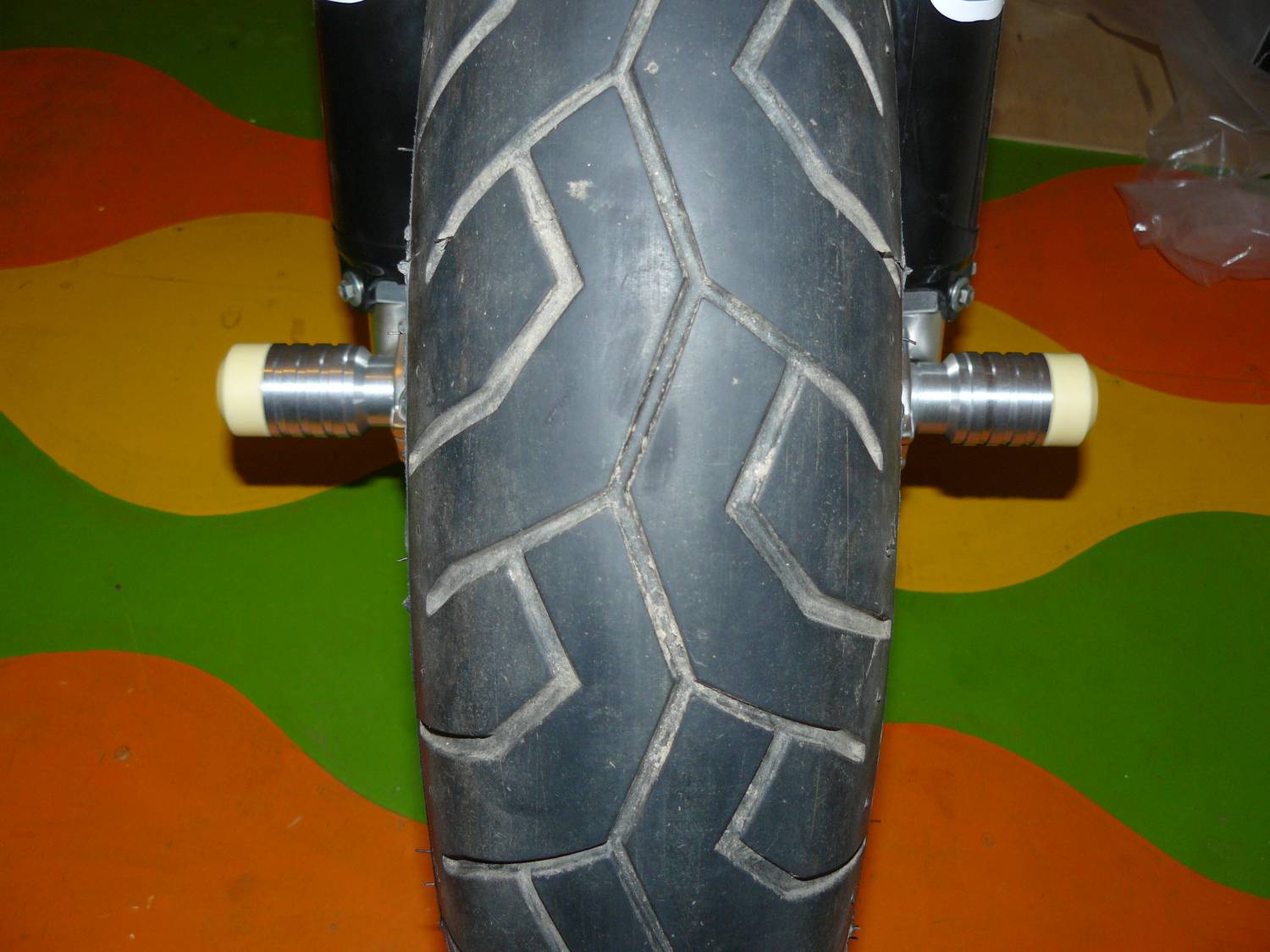

что то только по одной фотке вставляется!(((
Прикрепления: 6940553.jpg (111.3 Kb) · 9288270.jpg (125.5 Kb)

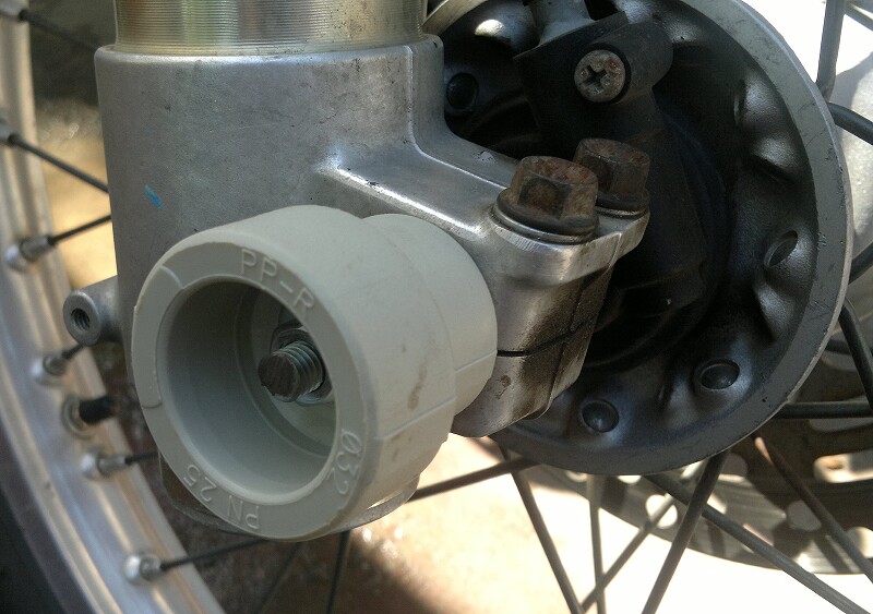

Цитата volshebnik ()
я замутил из: полипропиленовых переходов (их цена рублей по 20-50), шпилька М8, самоконрящихся гаек и соответсвуюших шайб. вот что получилось
Привет сантехникам up .
Прикрепления: 5706643.jpg (115.7 Kb)
Парни привет! Поделюсь своими "разработками". я замутил из: полипропиленовых переходов (их цена рублей по 20-50), шпилька М8, самоконрящихся гаек и соответсвуюших шайб. вот что получилось. уже проверял парочкой скользячек - работают))
купил цена 6 рублей за штуку.+шпилька на 8мм 50 руб,гайки шайбы есть.
