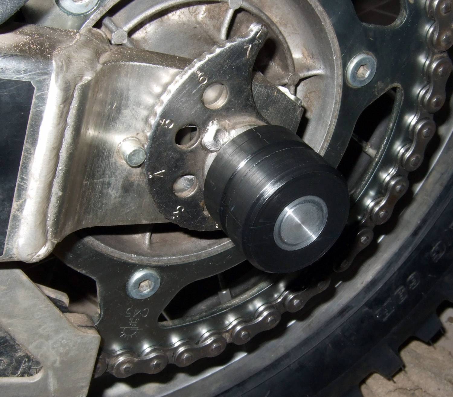

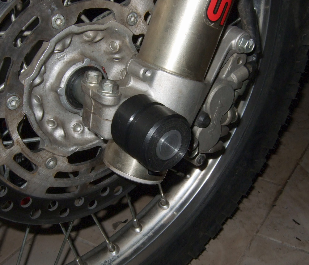

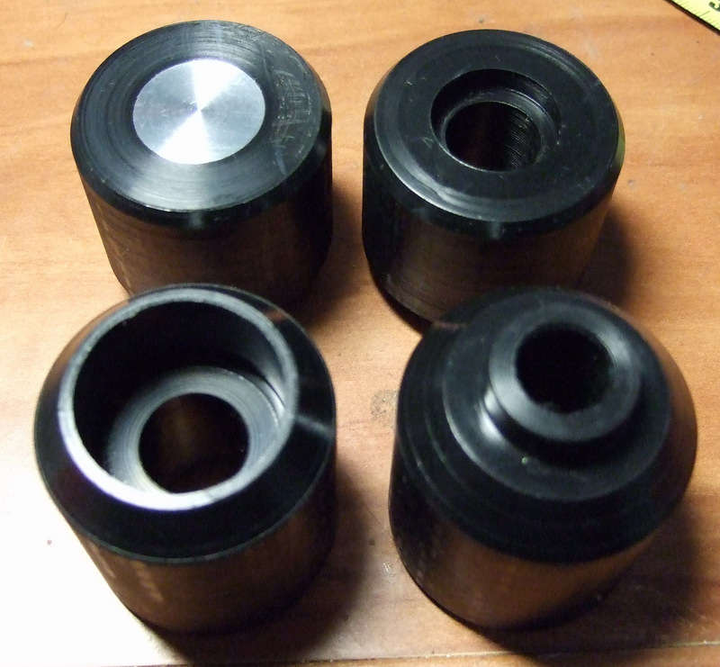

Я вот тоже, почти сделал.
Подгонял каждый. Гайки колес будут закрыты слайдерами.
Передний правый будет с выпуском, для центровки в оси. (там большой внутренний диаметр)
Втулки с резьбой из дюраля, запресованны в слайдеры.
Закручивать за корпус.
Прикрепления: 7207286.jpg (169.7 Kb)

Сообщений: 11
Окончательный вариант.
Вроде фабрично выглядит.
Прикрепления: 7175345.jpg (264.1 Kb) · 9249672.jpg (216.1 Kb)

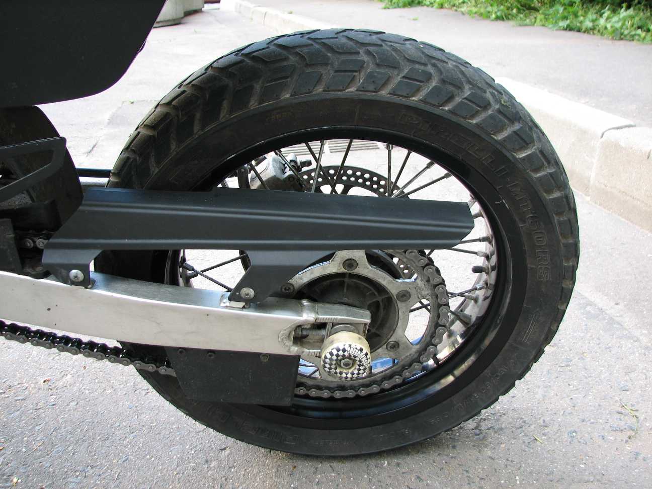

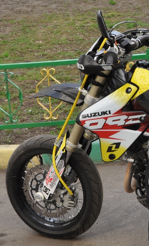

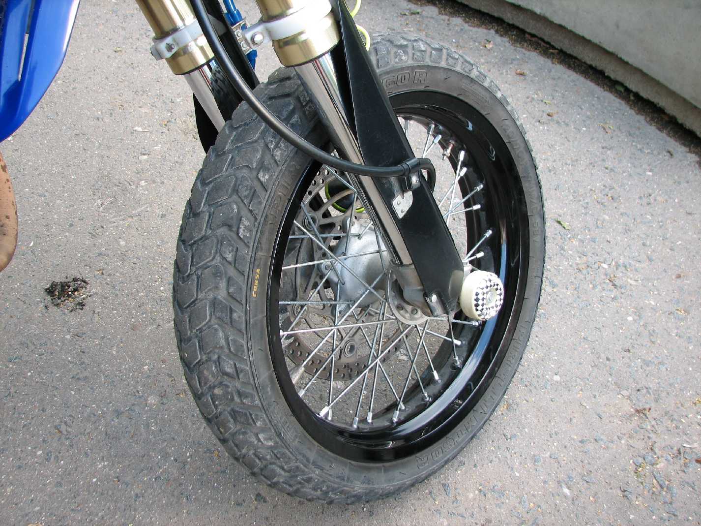

DReZinovod Дата: Пн, 02.05.2011, 01:39 | Сообщение # 54
Мотоцикл: DR-Z 400S K6 (Jpn)
Город: Обитель лжи
Сообщений: 838
Вот примерно так.
Прикрепления: 8638333.jpg (120.7 Kb) · 4211037.jpg (195.4 Kb)
Vbif Дата: Пн, 02.05.2011, 11:58 | Сообщение # 55
Мотоцикл: KTM 690 SMC R
Сообщений: 164
DReZinovod, это уже плагиат однако! biggrin :D biggrin
Прикрепления: 2515394.jpg (281.6 Kb)

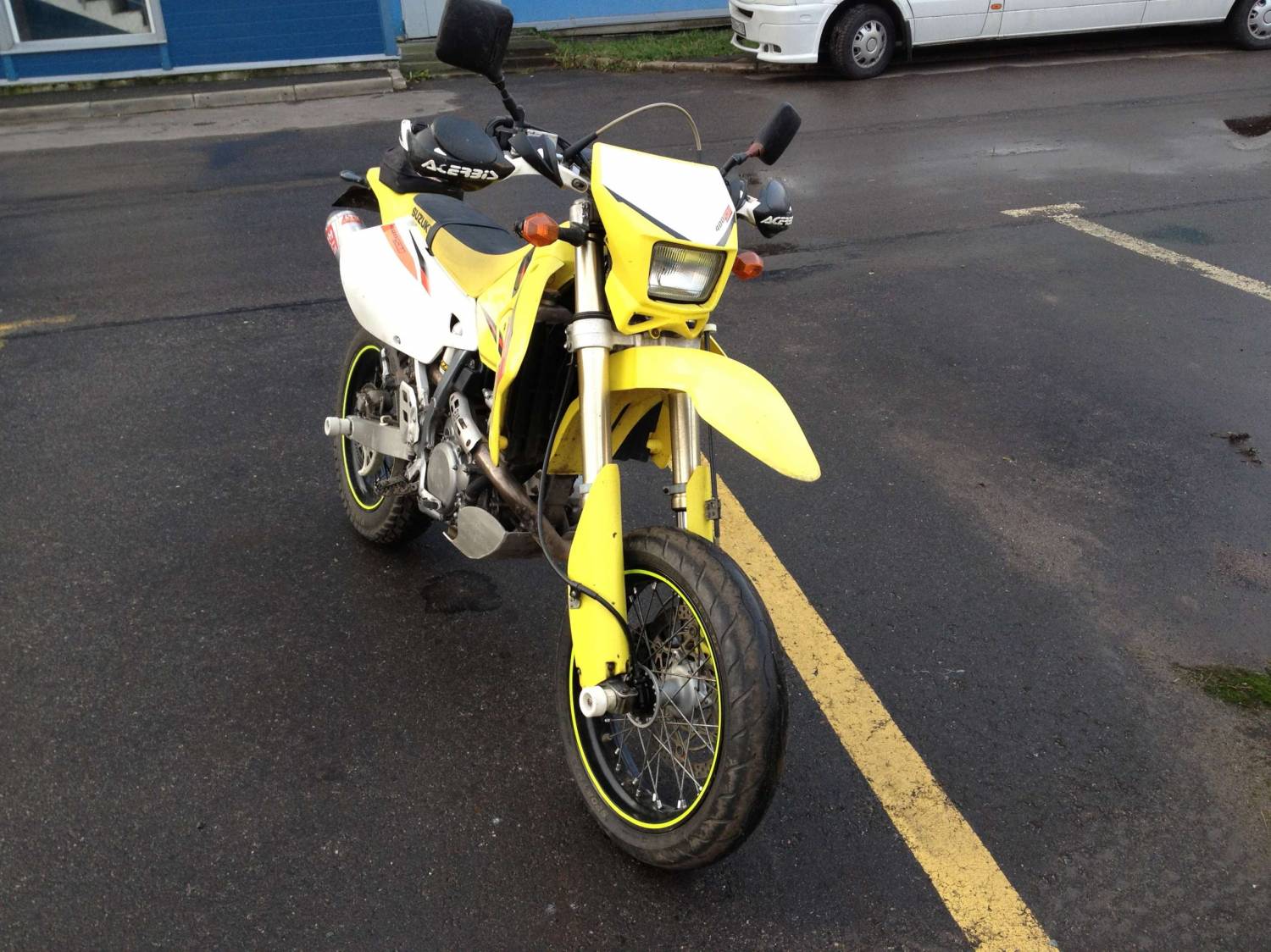

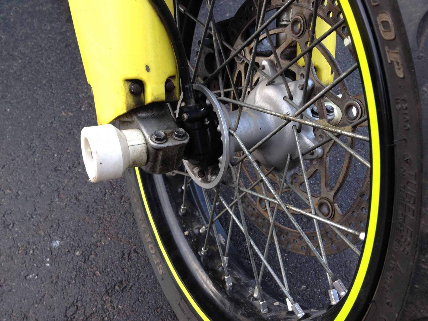

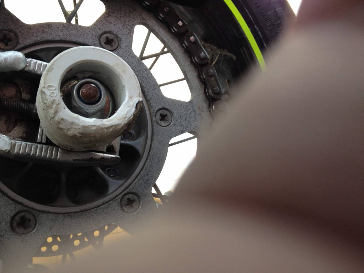

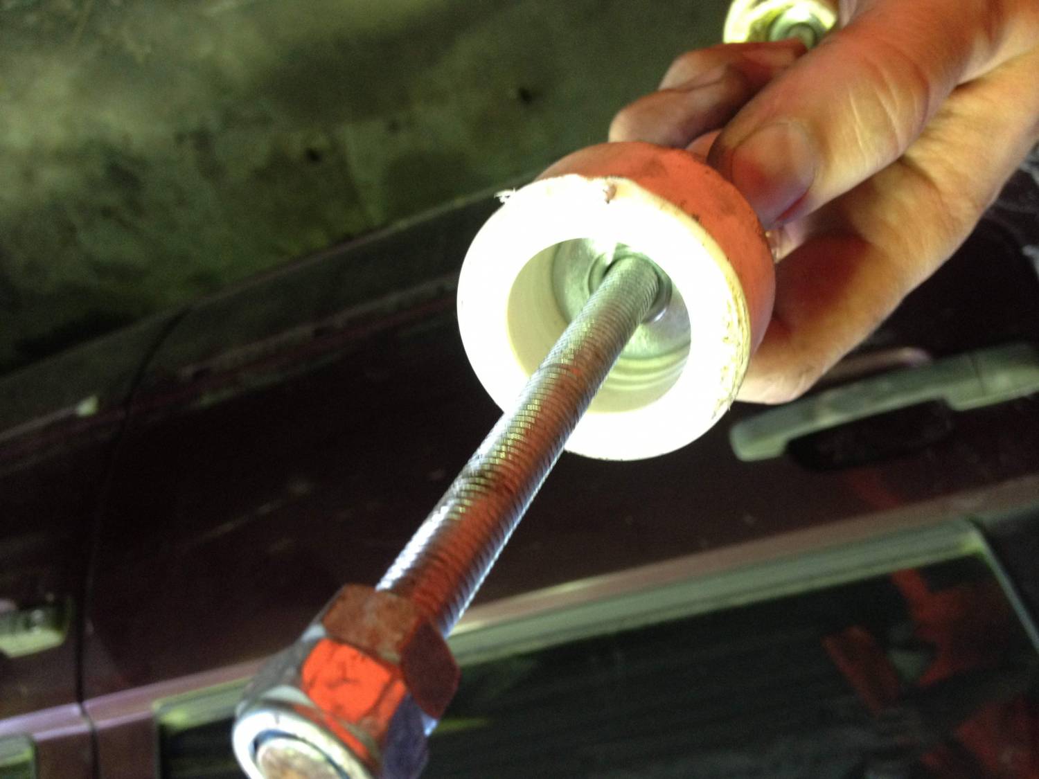

Парни привет! Поделюсь своими "разработками". я замутил из: полипропиленовых переходов (их цена рублей по 20-50), шпилька М8, самоконрящихся гаек и соответсвуюших шайб. вот что получилось. уже проверял парочкой скользячек - работают))
Прикрепления: 9250314.jpg (218.4 Kb) · 5736951.jpg (207.2 Kb) · 6875388.jpg (117.3 Kb) · 0192610.jpg (114.7 Kb)

klr650 Дата: Сб, 01.12.2012, 17:47 | Сообщение # 59
Нормальные переходы . Крепкие . А чего за переходы то ? Пешеходные наземные или подземные ? Я ездил на мотике по ним и по железнодорожным тоже - не видал что бы из такой шняги белой их делали . Все какие то тёмные , железные и страшные mellow
volshebnik Дата: Сб, 01.12.2012, 18:10 | Сообщение # 60
Мотоцикл: DRZ400SM 2005
Город: 78Питер
Сообщений: 35
klr650 переходы пока надземные, но если в жижу глубокую заехать могут и подводными стать biggrin а в магазине продавцу лучше сказать кодовое слово "фитинг" dry так быстрей получиться. и добаваить - "Фитинг полипропиленовый – муфта переходная.
Фитинг для соединения деталей полипропиленового трубопровода методом раструбной сварки с переходом на другой диаметр!" http://td73sgaz.ru/index.php/fitingi/polipropilenovye-fitingi
