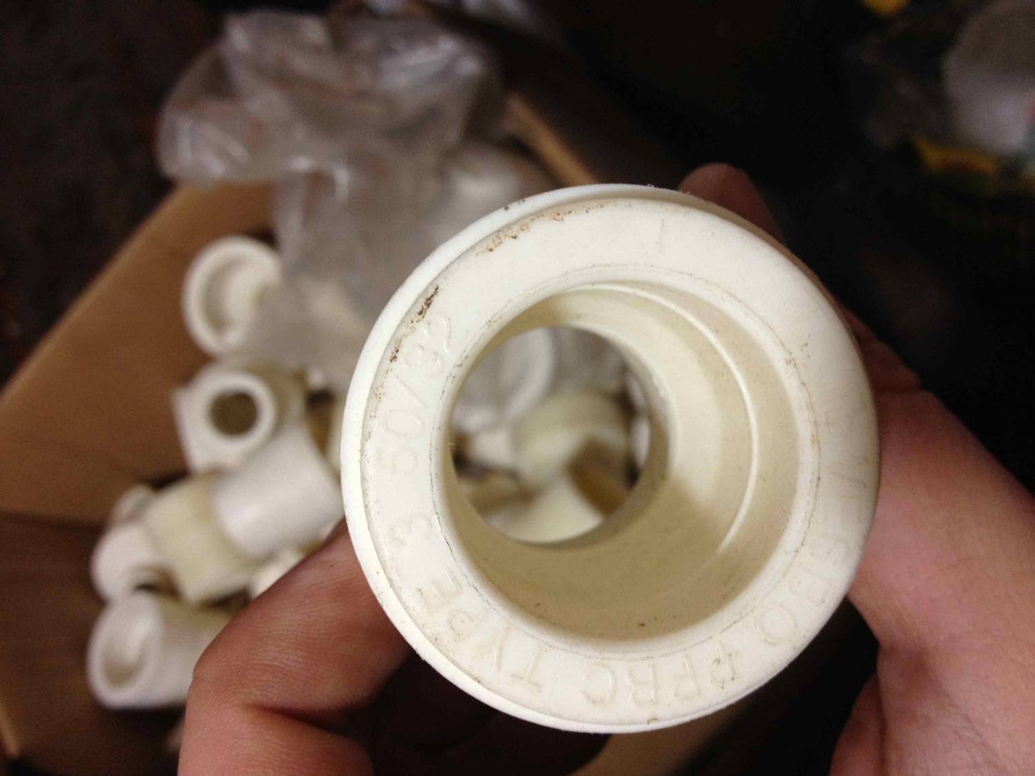

volshebnik, Нармуль решение! Лучше чем колеса от скейта, а какие именно переходы брал? Ну типа пришел в магазин и говоришь : мне переходы такието, диаметр и партнамбер такието smile

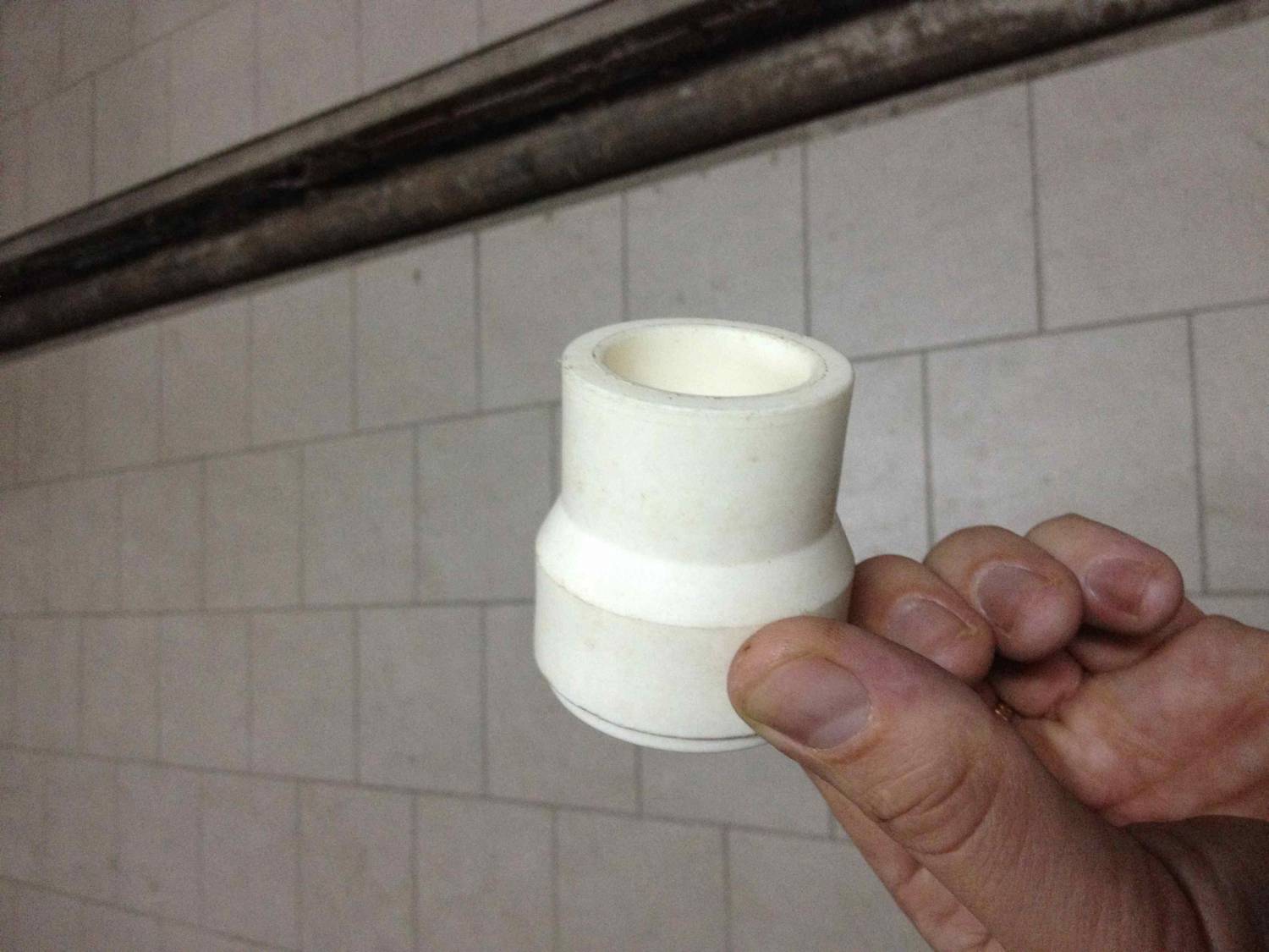

SAN4EZ, надо пойти глянуть размеры, так не помню! по соседству склад сантехников стоит, там и выбирал, подбирал по эстетике biggrin можно было и по больше и по меньше поставить,остановился на том, что стоит! и прозапас взял пару пар. на недельке загляну в гараж и напишу!

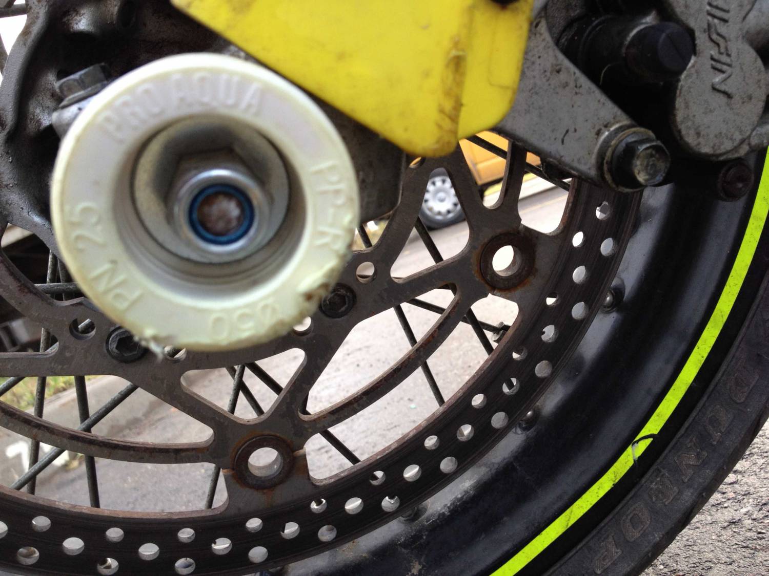

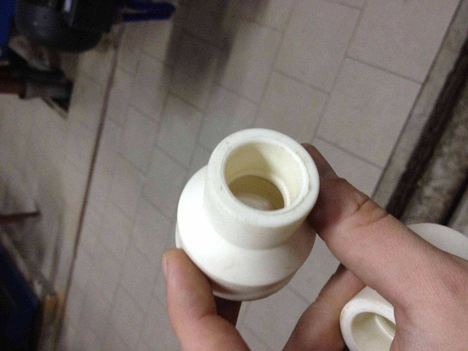

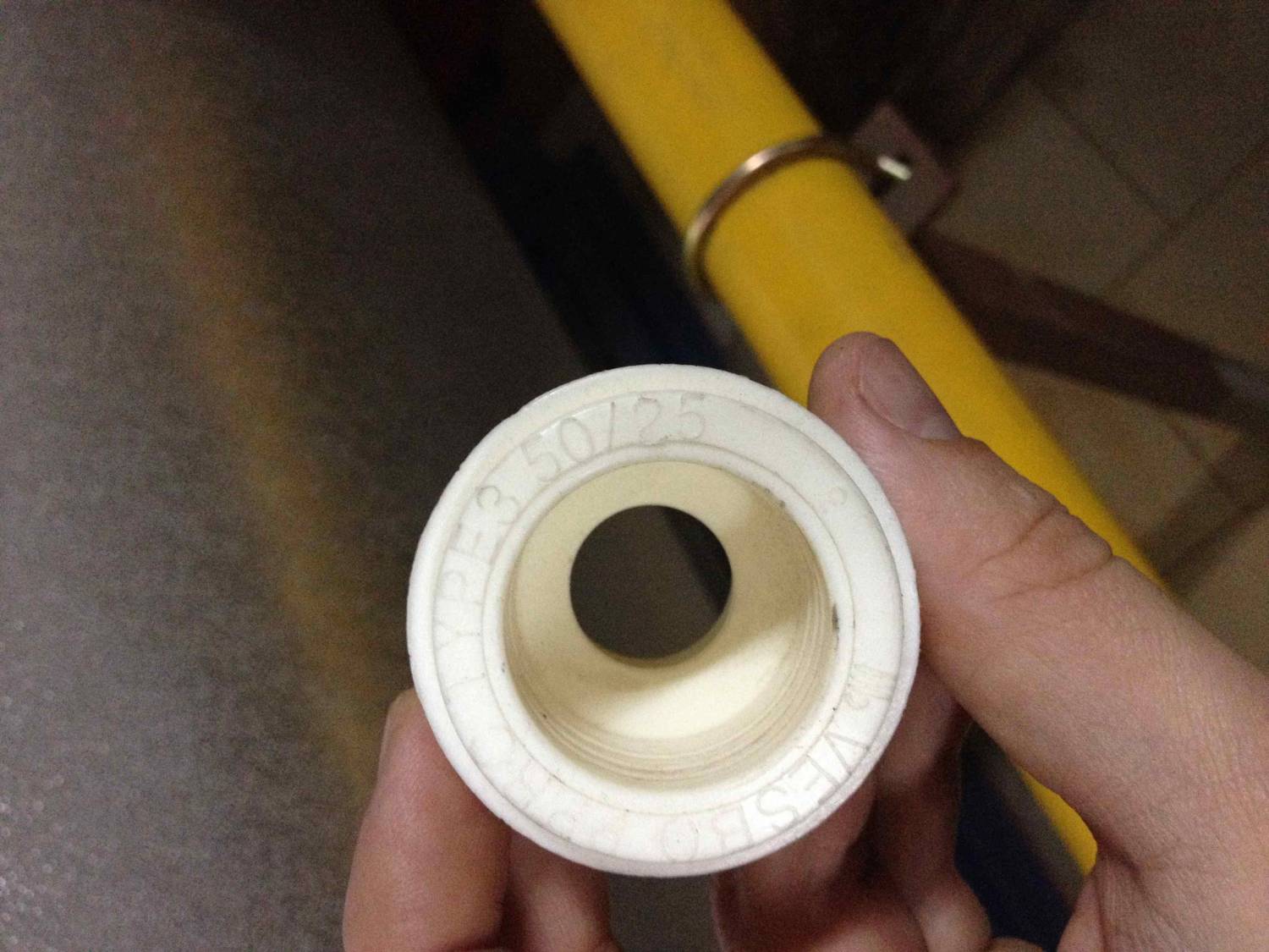

SAN4EZ, сходил в гараж, и к сантехникам заглянул, они мне про размеры пояснили. В итоге, вот такие размеры у меня стоят: спереди- 25мм внутренняя/ на 50мм наружная. сзади- 32мм внутреняя/ на 50мм наружная. То-есть на более толстую сторону труба напаивается снаружи(50), а на тонкой стороне впаивается во внутрь(25 или 32).
Добавлено (05.12.2012, 22:46)
У меня после скользячек немного шпильки на которых крепятся "слайдеры" подсгибались, подравнял потом их и всё. Подумывал может выточить из хорошего металла, но потом забил. А как заводские крепятся кто знает? там крепость больше 10.9 за счет чего достигнута?

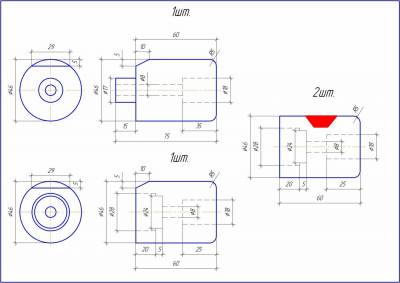

Может Напишите размер оригинальных сладеров , хотя бы их длину и диаметр если не сложно  smile а то купил капралона , да хочется подогнать под оригинальные размеры

Цитата (coener)
Может Напишите размер оригинальных сладеров , хотя бы их длину и диаметр если не сложно а то купил капралона , да хочется подогнать под оригинальные размеры
вот размеры моих слайдеров (заказывал точить из капролона)
