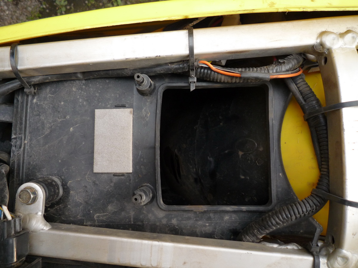

3x3 - это 3 дюйма на 3 дюйма или 76,2 мм на 76,2 мм, но обычно пилят больше, это уже не принципиально. Вот на видео https://www.youtube.com/watch?v=VtKWbs0N5lo четко видно, что в итоге дырка больше чем 3х3, потому что они показывают, что используют 1,5 дюймовое "сверло", и там на глаз видно, что между отверстиями от сверла еще расстояние около дюйма.
Добавлено (07.02.2015, 16:41)
правильно сделать - это попросить She, что бы он на своей Е-шке померял и всем расказал размер этого квадратного отверстия, у него ж настоящий Е-шный аэрбокс.
She Дата: Сб, 07.02.2015, 16:47 | Сообщение # 100
Да вот масштабируйте smile
До мота на днях не доберусь smile
Прикрепления: 2420547.jpg (322.8 Kb)
klr650 Дата: Сб, 07.02.2015, 22:43 | Сообщение # 101
Да не ломайте вы мотоциклы  dry Пилите сразу 6 на 6  tongue
