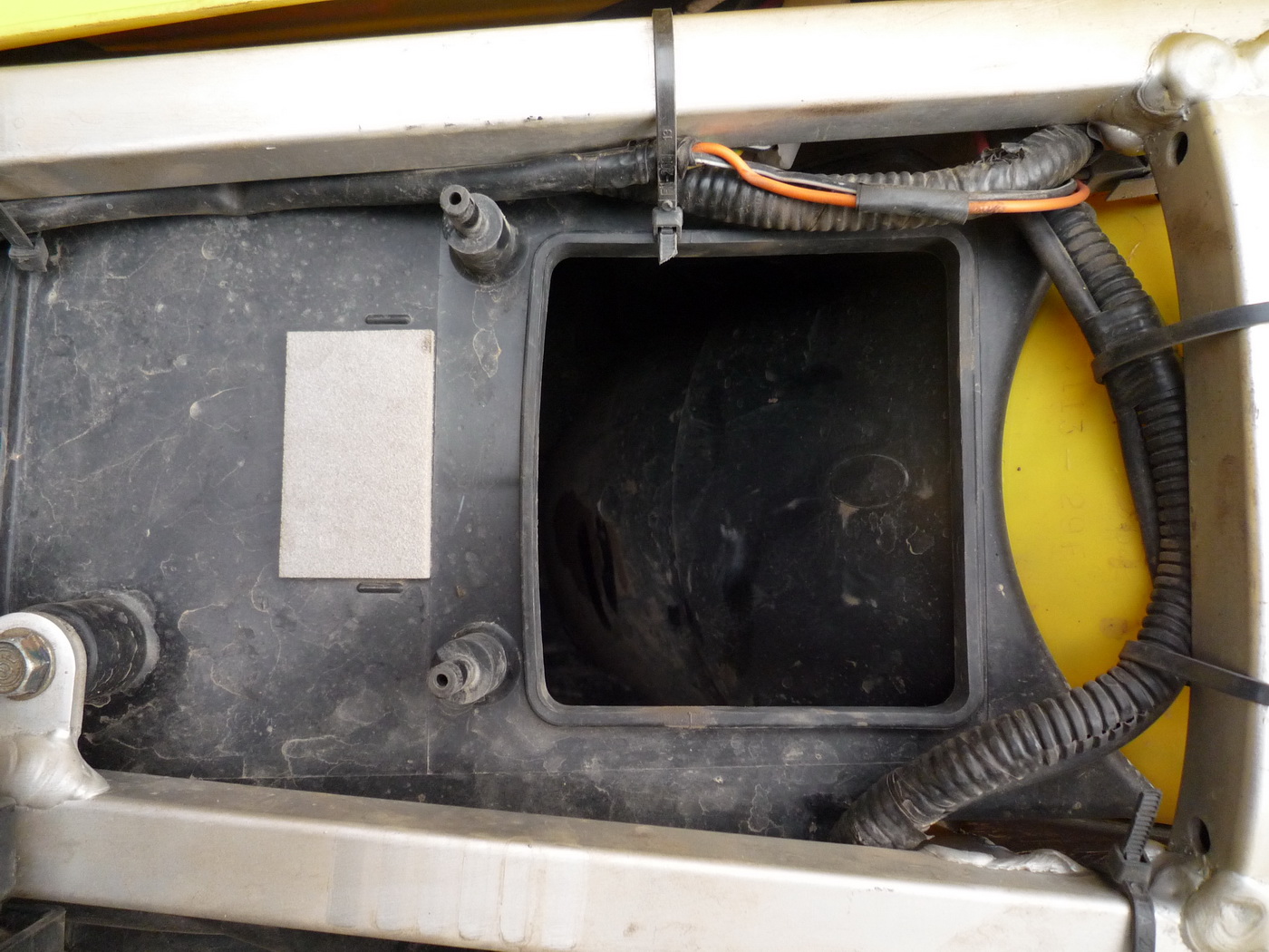

She, они конечно же разные по внешнему виду, но по сути одно и тоже, я имел ввиду, что в итоге вход в аэрбокс что у Ешки что у Sки практически одинаковый! И никак не 3х3!
Нет не одинаковый, на E именно 3х3 и заметь без напильника. smile
Не сделать из С - Е за дешево, а вот наоборот можно.
Фото моего. 2000гв.
А инжектор это совсем другая песня. И дело не только в том больше или меньше бензина. Страниц про отличие много и прочитав можно понять, что жиклеры это только самое начало.
Выглядит примерно так:
- жиклеры
- 3х3
- глушитель - он на Е тоже другой
- степень сжатия
- валы
- CDI
- система охлаждения
ну и еще по мелочи.

She, вот посмотри, пожалуйста, http://www.manxgallery.org/gallery/albums/album603/tn_IMG_8234.jpg , у тебя есть такая резинка? Можешь сказать размеры внутренние отверстия?  Ширину и высоту? Заранее спасибо.
Про резинку (патрубок) - я хотел просто сказать, что в стоке на Ешке он н должен быть и входное отверстие аэрбокса на Ешке определятся не квадратным отверстием 3х3 дюйма, а внутренним отверстием резинового патрубка, верно?
Верно, но на е оно изначально больше.
