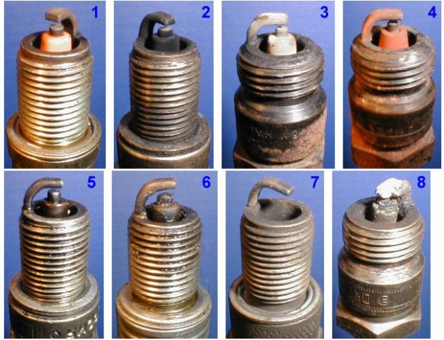

Понял. Буду эксперементировать. В идеале какой должен быть цвет?

Exolon Дата: Вт, 23.09.2014, 12:55 | Сообщение # 65
ОБНОВЛЁННЫЙ DIVDIVEX
Номер 1

Большое спасибо за наглядность. Свеча мне как раз напоминает номер 1. Ролик этот видел давно, но не обратил внимание, что там это указано.

№ 1 это когда мало жрёт  . При нормальной  настройке и нашем бензине она серого цвета .

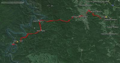

4.5 литра у меня по трассе асфальт грейдер 50/50, и у дачника на кейхине отстроенном тоже так.
Позавчера долбанул маршрутом Сорокино - Урман, общая протяжённость(туда/обратно) 135 км(грунтовка).
Полный бак(слегка погнут, пусть будет 10-0.5=9.5 литра) + 1.5 литра в бутылке, недоехав 7 км до дома, тоесть пробег 128 км = заглох по причине кончине бенза в баке  biggrin Конечно наклонив мот на левый бок и переключившись на резерв добил 7км в пенсионерском режиме.
Итого: 11 литров - 2 литра резерва(честно говоря по книжке 2,3, но при шатании мота складывается впечатление - что там плещется меньше литра) = 9 литров на 128 км
В оправдание могу сказать тока одно, активно педалирую - так как очень сильно нравится подхват  shy
