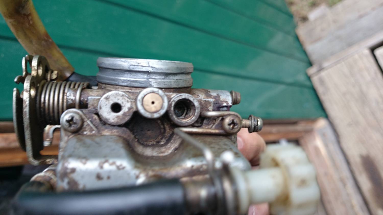

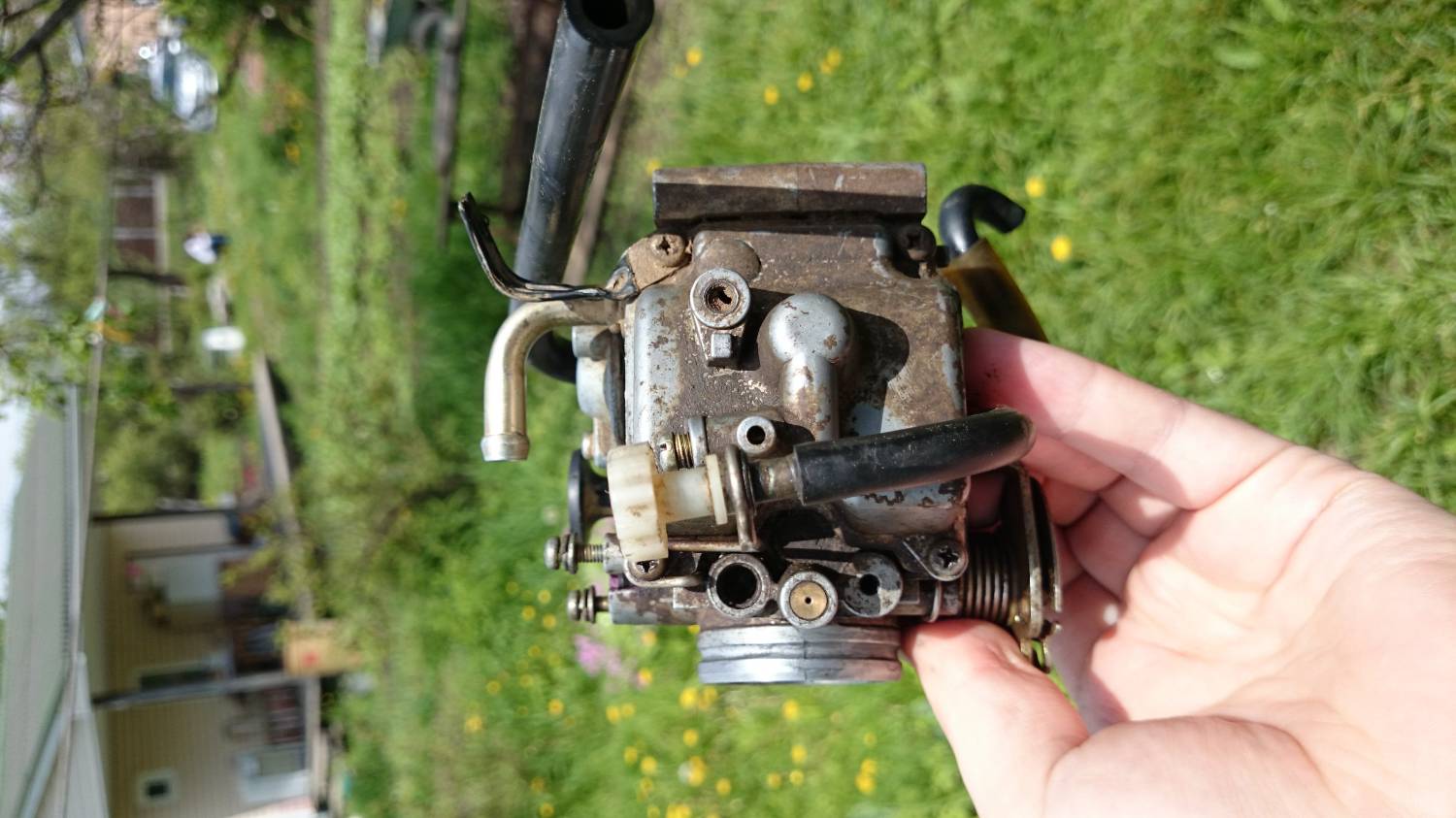

Всех приветствую! Прошу помощи. Проблема с ХХ, долго скидывает обороты на горячий мотор, причем иногда все нормально, а иногда стоишь и рычишь на светофоре. Ручка газа (тросик) не заедает точно, патрубки все целые вроде, все протянул. Возникло подозрение что потерян какой-то регулировочный винт. На фото (в зеркальце) видно, что в одном отверстии винт есть, а в другом только резьба.. Может так и должно быть? в котором есть винт, это винт качества? Карб MIKUNI, drz400s 2007 г/в , мот только только с Японии. Спасибо!

там где реьба, так и должно быть. Ни чего ты не потерял, там заглушено.

Приветствую всех! собственно у меня наверное как и у многих....... поставил прямоток, мот начал стрелять в глушитель, ну и на холостом ходу начал молотить. Покурив форум, понял что надо обогащать смесь и для этого нужен KIT, но пока его нет, решил для начала попробовать поднять иглу и подрегулировать ХХ. Как оказалось игла на моем карбюраторе не регулируемая, полез регулировать ХХ...., ситуация произошла примерно как Everliving, отверстие с резьбой есть а винта нет, начал думать что делать......прочитал сообщение от vozhd ......значит так и должно быть.
Уважаемые знатоки, пдскажите, где на этом кабрюраторе регулируется качество смеси ХХ???
Мот DR-Z 400S 2006г. американец.
Прикрепления: 5511407.jpg (128.9 Kb) · 9793900.jpg (89.2 Kb)
klr650 Дата: Вт, 27.05.2014, 20:42 | Сообщение # 175
Сообщений: 10795
Foxkr, Бери дрэл и сверлом на 4  примерно просверли нах жёлтую пробку . Потом подходящим  саморезом вытащи остатки пробки . Под будет валяться винт хх . Покрути его .
