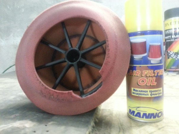

Проблема такая, разобрал карб, устранил переполнение в поплавковой камере, установил уровень по мануалу 13мм, прочистил карбом, почистил фильтр воздушный пропитал масляной пропиткой воздушный фильтров, при установки фильтра порвал его. Собрал все это и перестал ехать!!! Такое ощущение что не хватает топливо. Заводится отлично, холостые работают отлично, до этого ехал отлично. Что я мог сделать не так, или это все из за фильтра? или я не правильно установил уровень топлива в поплавковой камере? На что еще обратить внимание? Крутил болт качества эффект не особо, поставил как было.

фото фильтра и пропитки.

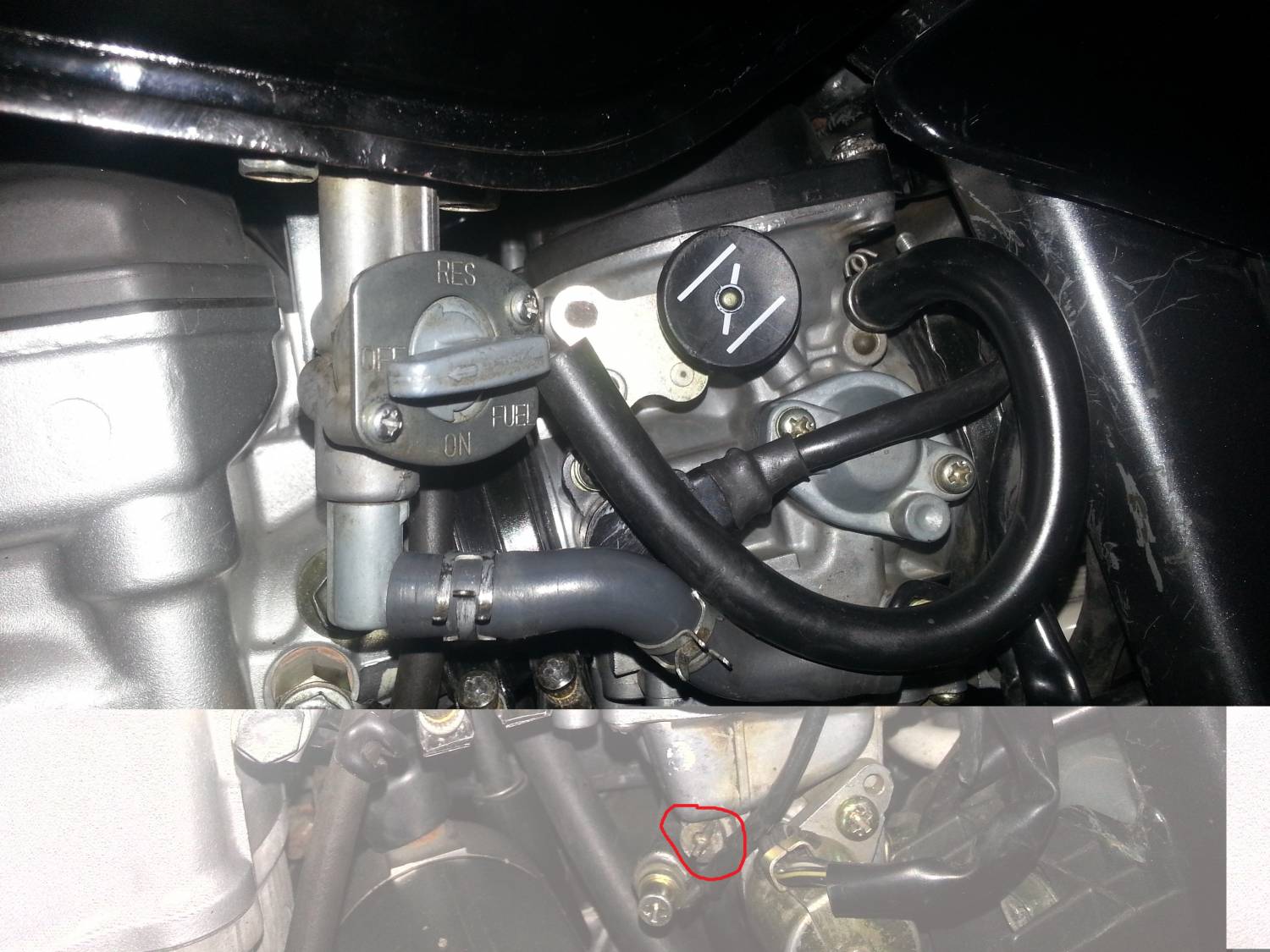

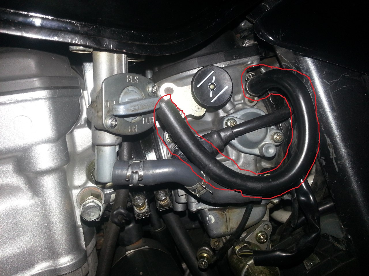

И что это за трубка она ни куда не подключена так и должно быть?

Эта трубка вентиляционная . Она никуда не подключена . Вниз торчит .

Из за рваного фильтра ( если там воздух подсасывает ) вполне может быть . И ещё - если ты проводил тест без крышки фильтра , то поставь её . Из за неё тоже не будет работать  wink

Кусок оторванный приклей, фильтр в пакет и равномерно распределить пропитывающее масло если пропитка не масло а липкая то разминать не надо.

Трубка про которую ты говоришь должна быть направленна вниз, в ней может скопиться бензин или вода при мойке и сапун работать не будет.

Поставил новый воздушный фильтр, результат не поменялся(( Из за не правильного уровня в поплавковой камере может так тупить?

She, Я правильно понял, сливной винт это он?

Все сделал, уровень был низкий 18, поставил 13, и при установке карба не был затянут хомут со стороны воздушного фильтра, слетел с посадочного места. Поставил хомут как положено. И теперь стал ехать как надо, но провал чуть.

She Дата: Ср, 05.03.2014, 07:05 | Сообщение # 150
Да он.
