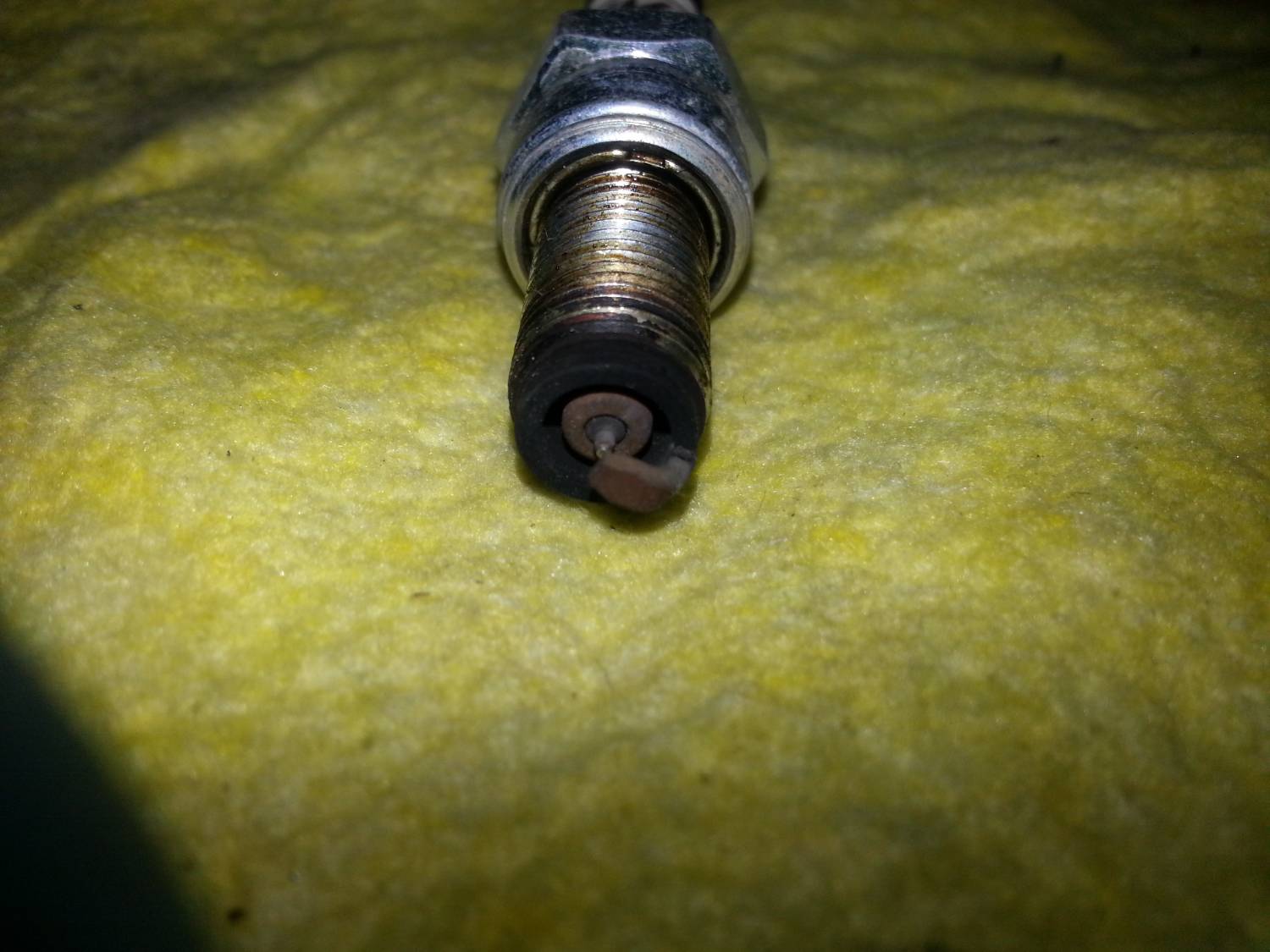

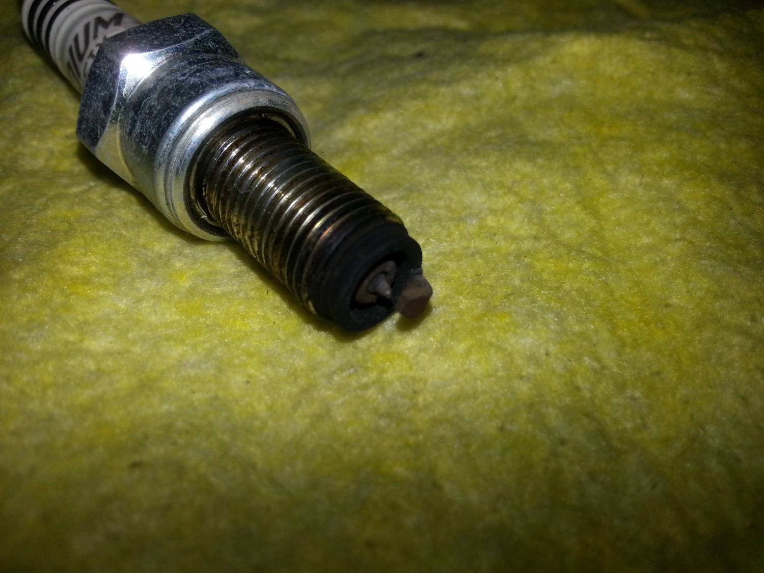

Сегодня опять не едет(((( теперь не знаю даже на что думать(((((( вчера ехала как надо, сегодня опять не едет((( Думал опять хомут слетел, снял пластик,бак за одно и свечку проверить, поправил соединение проверил хомут затянут, завел стал ехать как раньше отлично, но не долго, проехал и опять не едет(((( Ну думаю опять хомут слетел, поехал купил новый поставил но он так и не едет больше 100км.ч не едет((( Может это из за свечи?

She Дата: Ср, 05.03.2014, 18:41 | Сообщение # 154
А бензин в карбюратор нормально течет? Свечу замени и иглу опусти. Возможно карбюратор не дочистил.

She, Тоже думал что плохо поступает бенз, пробовал откручивать болт слива, отлично бежит бенз. Свечу заменю, а иглу обязательно опускать? он же раньше отлично ехал, я иглу не трогал.
She Дата: Чт, 06.03.2014, 04:03 | Сообщение # 156
Ты поменял фильтр, или его чуть сильнее пропитал, или стало теплее.  Все это влияет.
