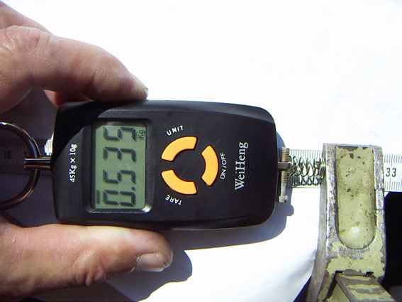

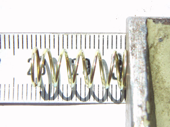

Zaxar, извини не было времени.
длина в свободном состоянии 20 мм.
диаметр 8,5 мм.
диаметр проволоки 0,75 мм.
нагрузка - длина
430 г. - 17 мм.
700 г. - 15 мм.
915 г. - 13 мм.
1250 г. - 10 мм.
1630 г. - 6 мм.
Измерял так:
Прикрепления: 7059812.jpg (65.3 Kb) · 9312656.jpg (73.4 Kb)
натюрлих?
Сообщение отредактировал silka - Чт, 06.06.2013, 15:36

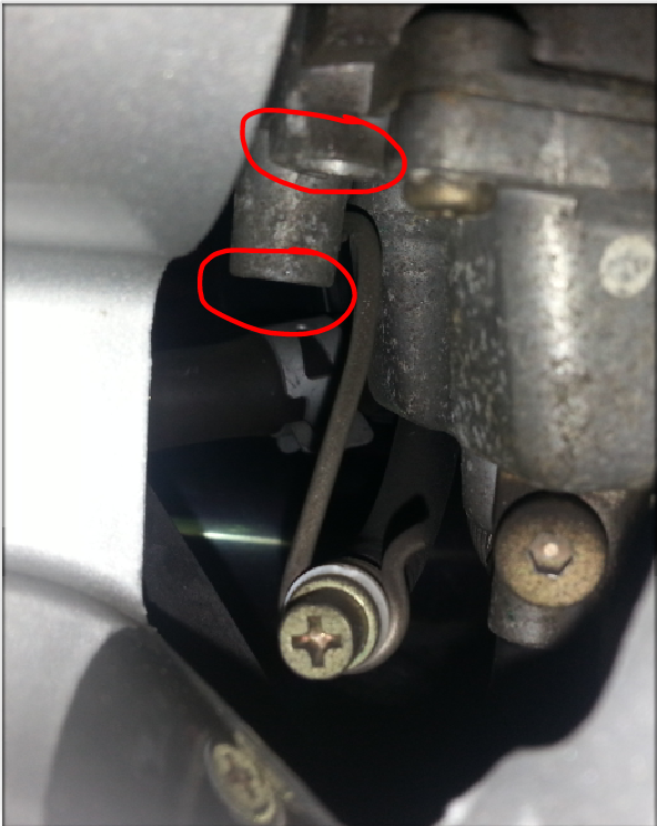

Я конечно извиняюсь за тупой вопрос но не могу найти винт качества смеси... подскажите
Где-то в обведенных кружочках он должен был быть?
Прикрепления: 3761900.png (366.8 Kb)
SkaterMF Дата: Вс, 28.07.2013, 11:56 | Сообщение # 127
Любит гуглить перегуглить
Мотоцикл: DRZ-400 sm
Город: Мытищи
Сообщений: 766
На фото плохо видно но вроде нижний кружочек и возможно под заглушкой
walkman Дата: Вс, 28.07.2013, 12:41 | Сообщение # 128
Мотоцикл: dr-z 400 sm
Город: Харьков
Сообщений: 10
Дело в том что ни там ни там винта нет... и заглушек тоже... а моцик работает почти нормальнр, хотел только не много обеднить смесь т.к. иногда подзаливает... ну и когда прогревается работает не ровно, плавает как-то, когда прогреется - норм. Подскажите куда делся винт)))
SkaterMF Дата: Вс, 28.07.2013, 13:26 | Сообщение # 129
Город: Мытищи
Сообщений: 766
Да под заглушкой он! Ее высверлить надо! В самом низу карба винт
