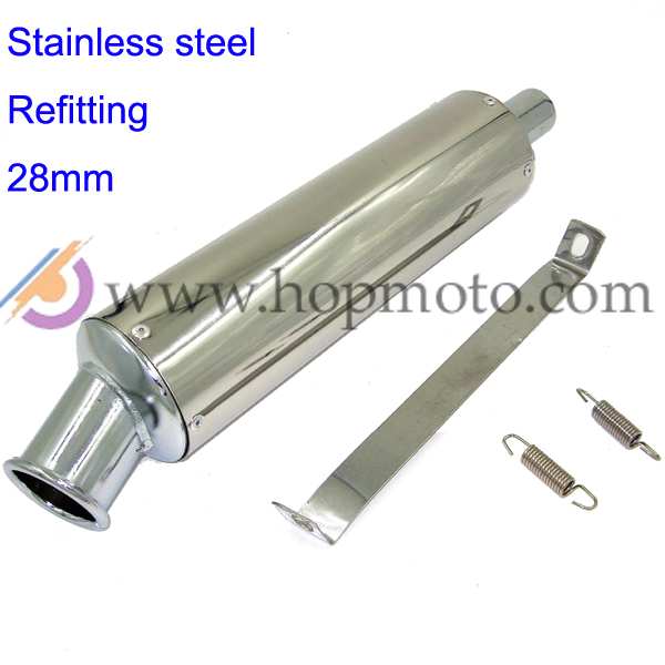

MaxZT Дата: Ср, 15.04.2015, 01:07 | Сообщение # 402
Город: 41RUS
Сообщений: 516
Что думаете :D?
Прикрепления: 2996966.jpg (186.0 Kb)
She Дата: Ср, 15.04.2015, 02:10 | Сообщение # 403
Думаю что это китайский глушитель сделанный на коленке.  smile
Fossa Дата: Ср, 15.04.2015, 02:26 | Сообщение # 404
Мотоцикл: есть
Сообщений: 163
Это слип-он, те банка с большОй дыркой. Выглядит как произведение слепых китайских детей. Нужен выхлоп, ищи с коленом, тогда эффект будет лучше. Кстати, штатное колено внутреннего диаметра 35мм, кажись. Этот 28мм...
