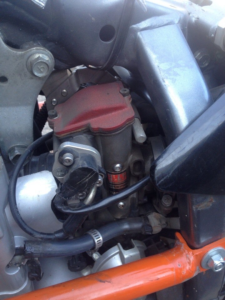

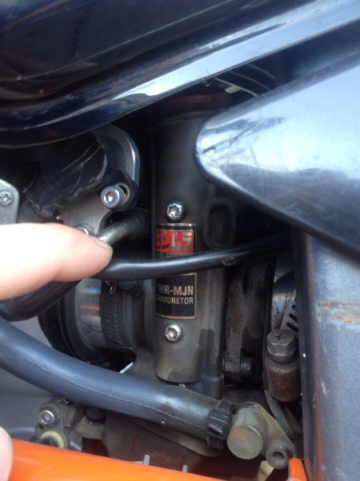

Цитата d1antre ()
выхлоп яша и карб яша.
Серьёзно красноголовая ТМРка? ПОхвастайся качественными фото!!!

divdivex, хорошо, сделаю на днях как у мота буду
d1antre Дата: Пн, 04.08.2014, 23:58 | Сообщение # 149
Мотоцикл: DR-Z 400 SM 2005
Город: спб
Сообщений: 554
divdivex
Прикрепления: 3386834.jpg (145.3 Kb) · 6639609.jpg (121.3 Kb)

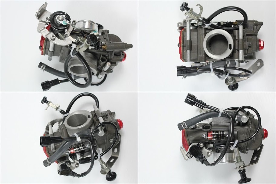

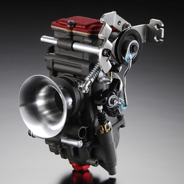

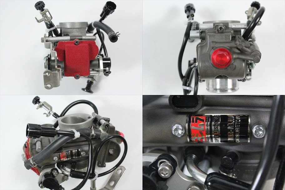

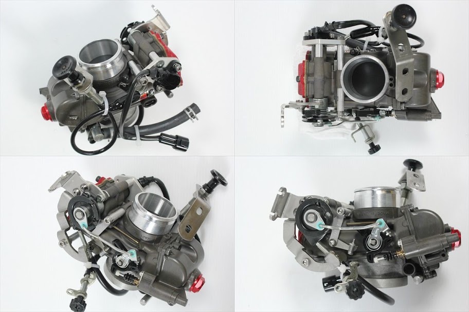

Вот есть фото. На S(SM) нужна модель 798-126-2910 переходник от Е к головке 13111-29F00 и хомут 09402-58208,
Прикрепления: 6894827.jpg (235.6 Kb) · 6100153.jpg (104.7 Kb) · 8574756.jpg (102.2 Kb) · 5642932.jpg (108.0 Kb)
