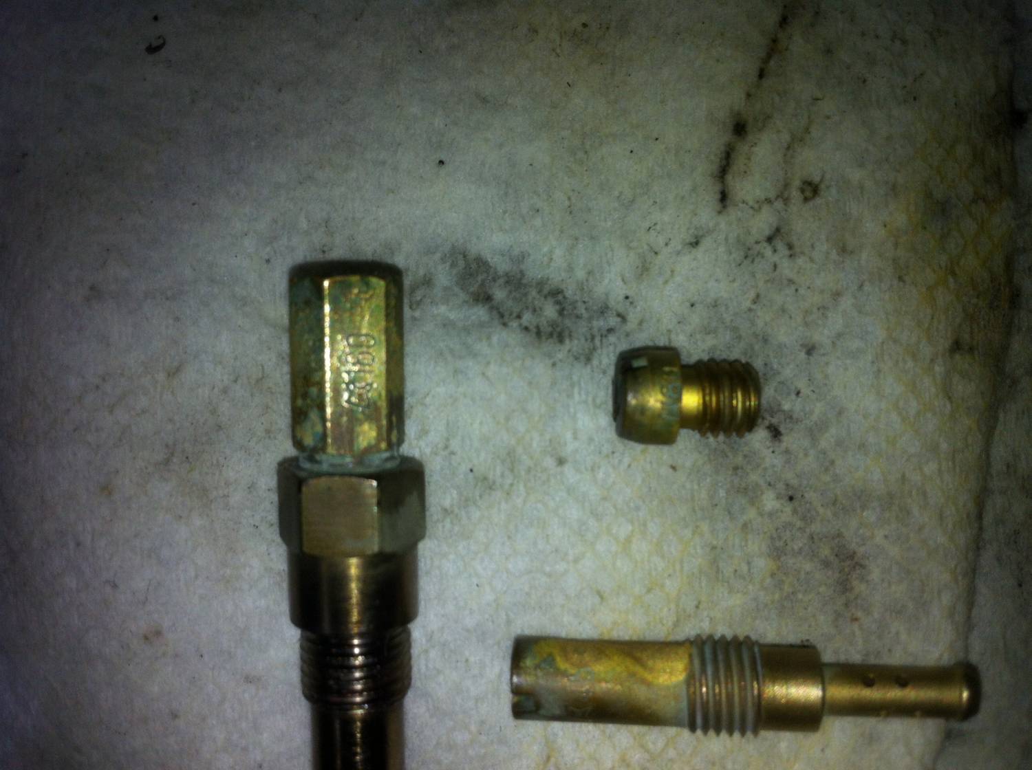

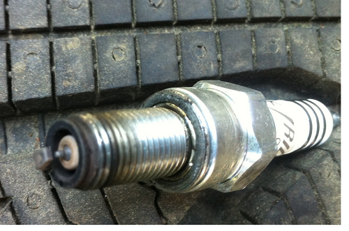

свеча пробег тысячу
главный жиклер 160 левый на фото
80 тот что справа сверху
и 45 то что снизу справа на фото

voki Дата: Пн, 26.05.2014, 11:41 | Сообщение # 59
Мотоцикл: drz-400sm 2006
Город: moscow
Сообщений: 20

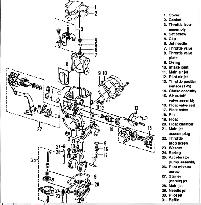

т.е. нужно открутив гаечку 4, опустив иглу на 1-2 мм? просто нагара на свече нет, значит смесь полностью сгарает...
стреляет значит богатит, тогда где же черный нагар на изоляторе?
жиклеры правильные? подскажите пожалуйста
Прикрепления: 4120787.jpg (144.0 Kb)
She Дата: Пн, 26.05.2014, 12:56 | Сообщение # 60
Да все верно, только стреляет когда беднит.
И открутив гаечку с наружной резьбой ты доберешься до иглы на которой "нет" рисок и поднимешь ее. Ну и на холостых качество отрегулируешь.
