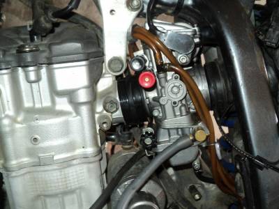

Да не вопрос  Тыц.
Чото чувствую меня такой штукой обделили smile
Добавлено (27.05.2014, 12:28)
She, вник для чего это айр кут валве, при закрытом/сбросе газа и накатом под действием разряжения подаёт воздух в за дроссельное пространство - устраняя богатую смесь порцией воздуха чтоб не стреляло.
Тут общественное движение было на форуме, которое призывало: вырезать дожигатель на БСР-36 smile Для чего я так и не понял - скорости и мощности это не прибавляло smile
Прикрепления: 2852627.jpg (136.8 Kb)
Subaru think feel drive!!!

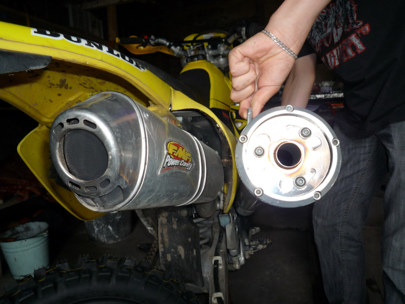

She Дата: Вт, 27.05.2014, 14:40 | Сообщение # 79
Цитата divdivex ()
почему же стреляет на Keihin FCR при наличии айр кут валве
Потому что система корректирует в ограниченном диапазоне.
У меня с FMF не стрелял, а попробовал поставить другой прямоток стало стрелять вернул обратно.
Прикрепления: 5790665.jpg (423.7 Kb)
divdivex Дата: Вт, 27.05.2014, 15:25 | Сообщение # 80
Мотоцикл: Suzuki DRZ-400S JDM
Сообщений: 433
Репутация: -9 ±
Потому что система корректирует в ограниченном диапазоне. У меня с FMF не стрелял, а попробовал поставить другой прямоток стало стрелять вернул обратно.
Не спорю(другими словами система рассчитана под определённое разряжение создаваемое тандемом стоковых: выхлопухи и фильтра). Другой прямоток возможно имел меньшее сопротивление на выпуске по сравнению с FMF.
