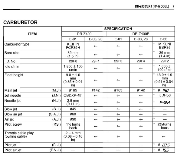

Цитата (evgen123)
Ше  если можно повтори для бестолоча стандартный набор жиклеров на ФЦР39? Плиз...
На сайте в разделе мануалы есть информация. обязательно скачай.
Как видно из таблицы однозначно сказать за жиклеры карбюратора FCR39 нельзя. На карбюраторе есть маркировка "I.D. no" смотри по ней.
Прикрепления: 9007868.jpg (82.9 Kb)
