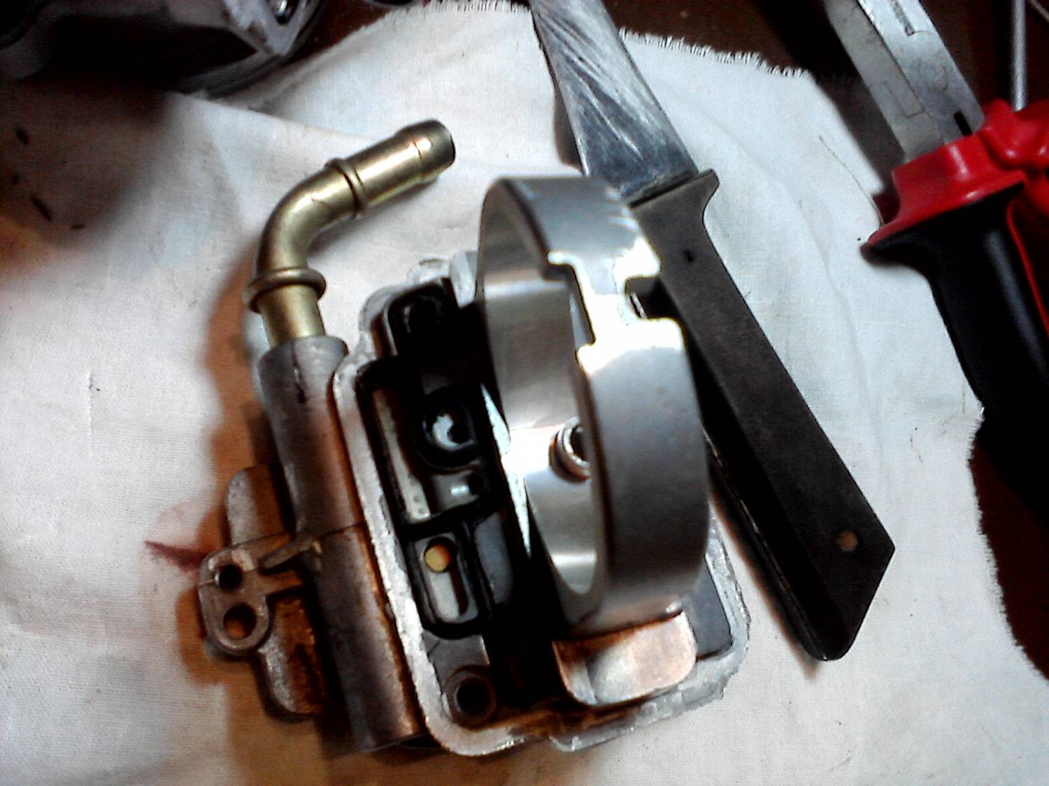

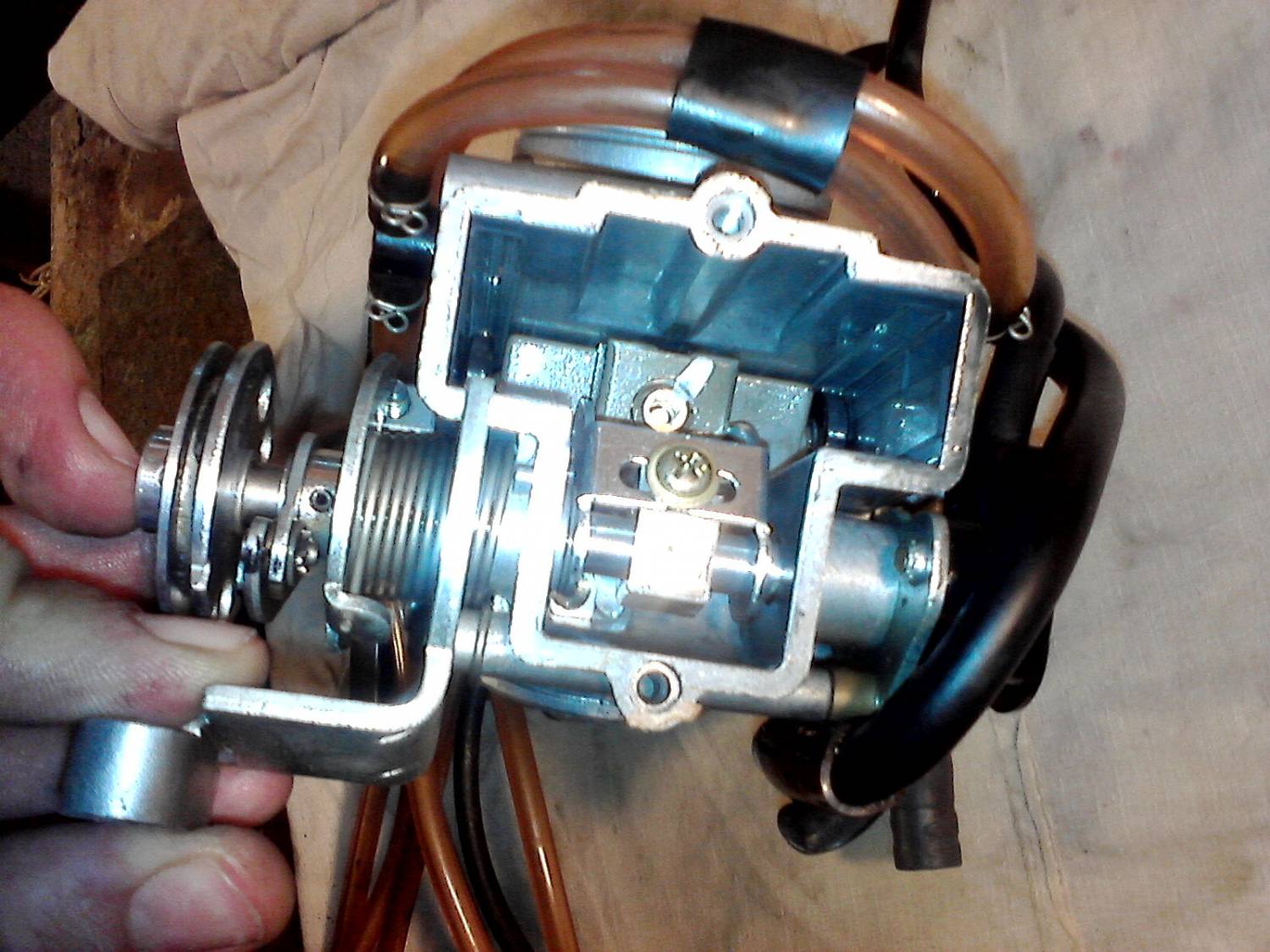

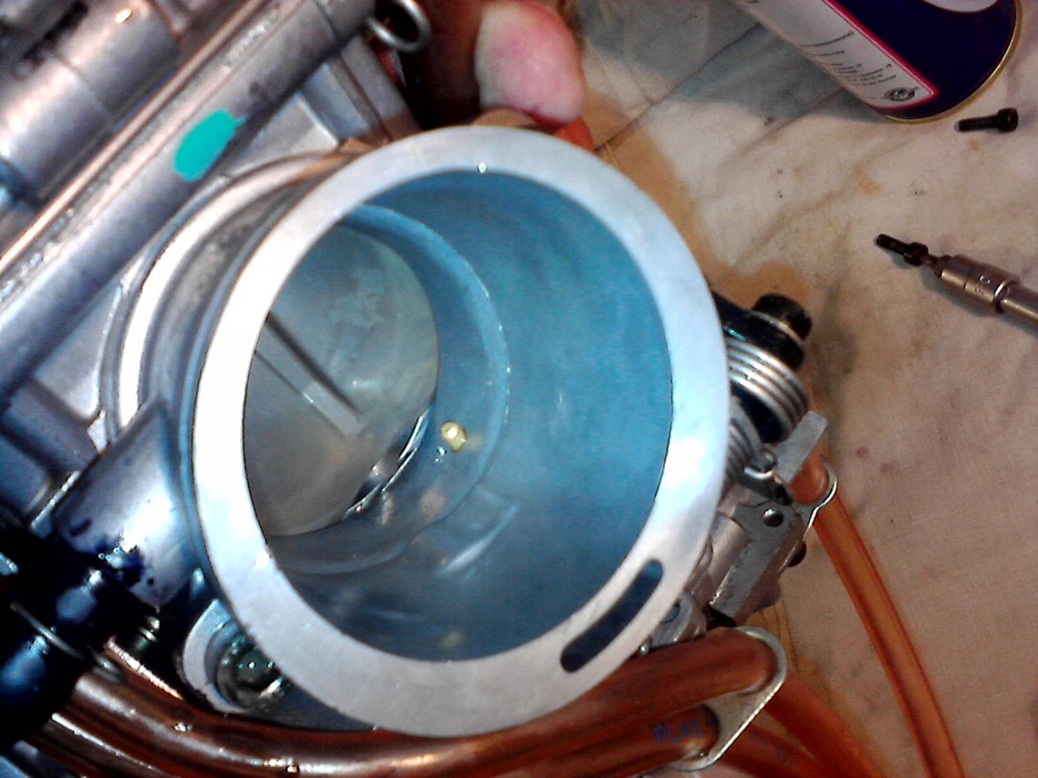

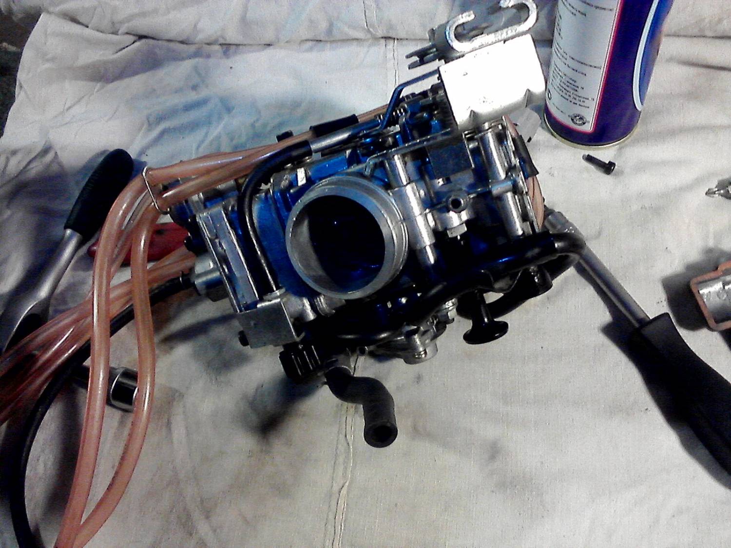

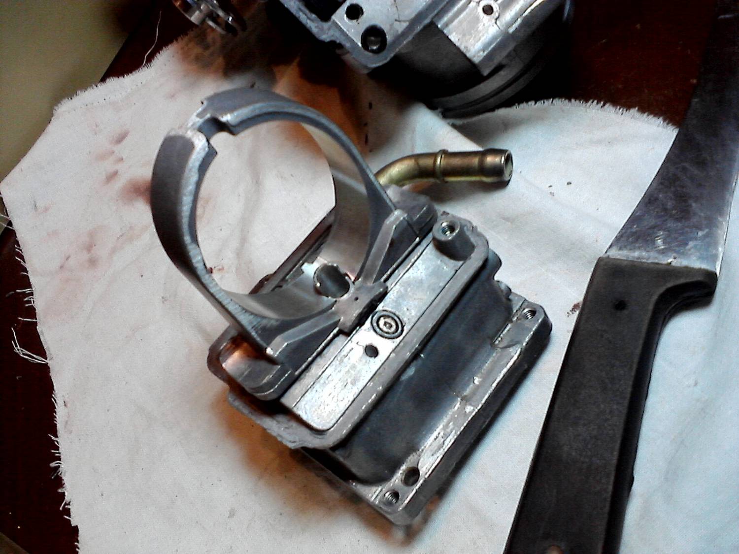

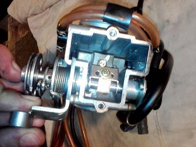

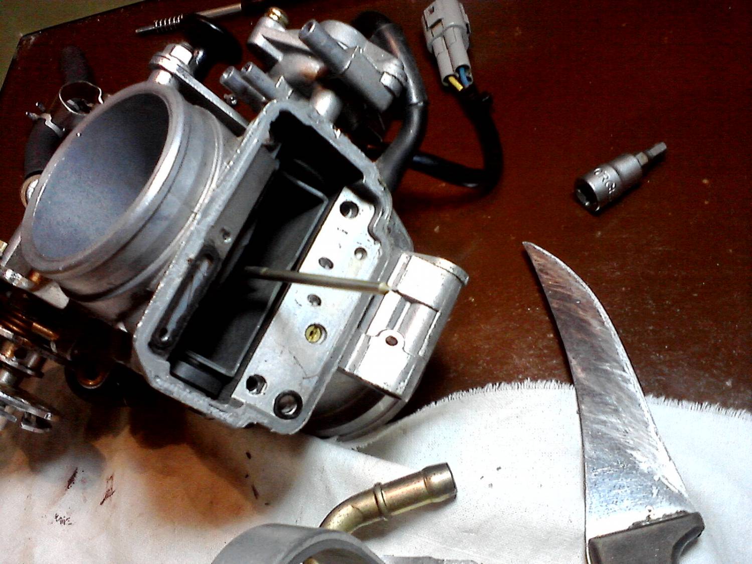

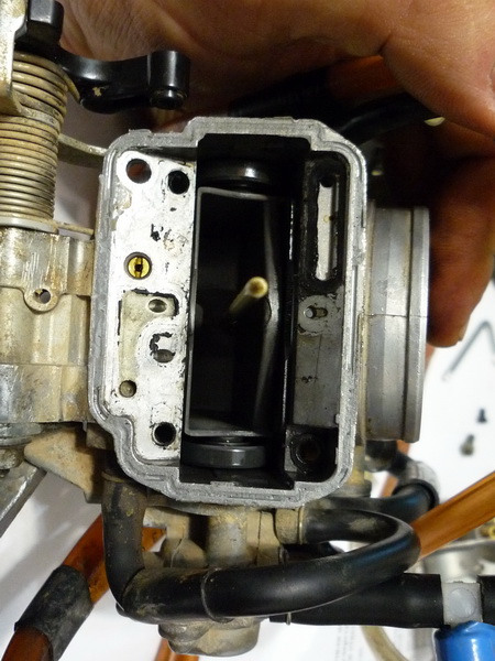

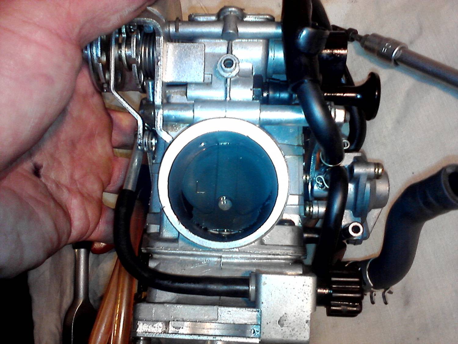

Уряяяяяяяяяяяя заааааррааабооотало!!!!! biggrin Оказалось заводским браком, а состоял он в том, что герметик, который наносится на кольцо фифузора продавился в отлитый канал ХХ прилегаемой части, перекрыв его полностью. Карб в этом месте точно не вскрывали, т.к. болты были под краской, а само соединение безследно не разобрать (лично сам колол с помощью ножа по шву). Видимо америкос позаморачивался с ним малость и продал, потому мот почти новый оказался, главное, чтоб клапана и поршень не подустали, пока он его дрюкал. Кстати как только появились холостые, труба перестала греться до красна.
Прикрепления: 2614572.jpg (204.5 Kb) · 5632975.jpg (177.9 Kb) · 5491420.jpg (188.5 Kb) · 8941535.jpg (154.9 Kb) · 9295748.jpg (162.8 Kb)

Ну а далее собственно вот! Герметика на фото уже нет, я его аккуратно срезал канц. ножем, дабы освободить ход смеси ).
Прикрепления: 6882607.jpg (189.5 Kb) · 7450164.jpg (164.8 Kb) · 0568855.jpg (170.9 Kb) · 8108335.jpg (168.6 Kb) · 9387168.jpg (225.4 Kb)

She Дата: Пн, 28.10.2013, 07:46 | Сообщение # 440
Блин я не так давно тоже разбирал, там если сказать заводской брак это мягко, у меня было все тоже что и описывается. Есть фото на днях попробую выложить. Продуть не реально. только разбирать и потом на бензостойкий герметик обратно. У меня ускорительный плохо работал. Вот и полез. Назад еще не ставил. Не проверял. Я бы рекомендовал у кого с этим карбюратором проблемы разобрать эту часть.
Sib_bear Дата: Пн, 28.10.2013, 07:46 | Сообщение # 441
Мотоцикл: xr250r, DRZ400E
Город: Новосибирск
Сообщений: 26
Обязательно выложи.
Кстати, у знакомого такой же мот и с очень похожей проблеммой.
Ты черный герметик не трогал, который в проточках (прокладку напоминает)? Только на фланцы герметик наносил?

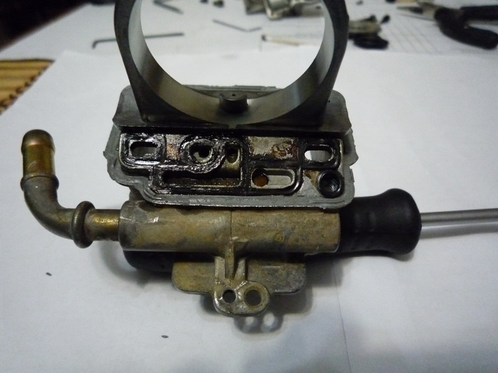

She Дата: Пн, 28.10.2013, 07:47 | Сообщение # 442

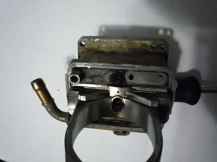

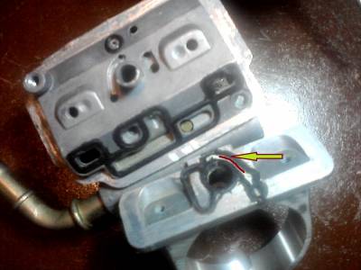

Созрел выкладываю. Это уже в несколько очищенном виде, Г образный канал был забит полностью - выдавившейся прокладкой и чужеродным гуано.
Прикрепления: 1995096.jpg (122.7 Kb) · 7710229.jpg (106.6 Kb) · 1532106.jpg (117.9 Kb)

Dimaest Дата: Пн, 28.10.2013, 07:47 | Сообщение # 443
Похоже это следы герметика! мой кореш тоже пытался на моторный герметик рваную прокладку карба посадить, съездили на кольский и обратно.. только дома он весь в месиво превратился и забил весь карб наглухо!!!

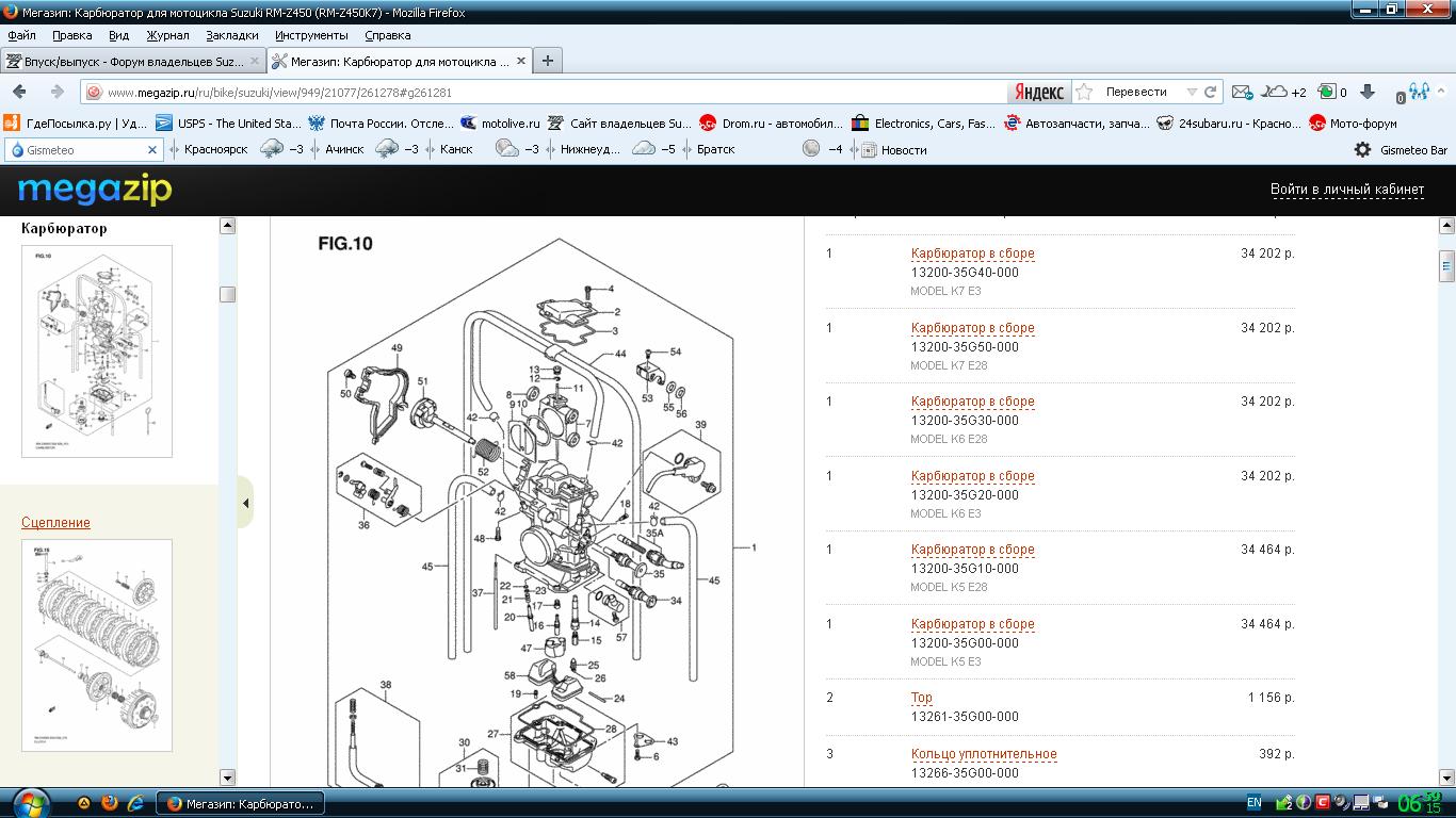

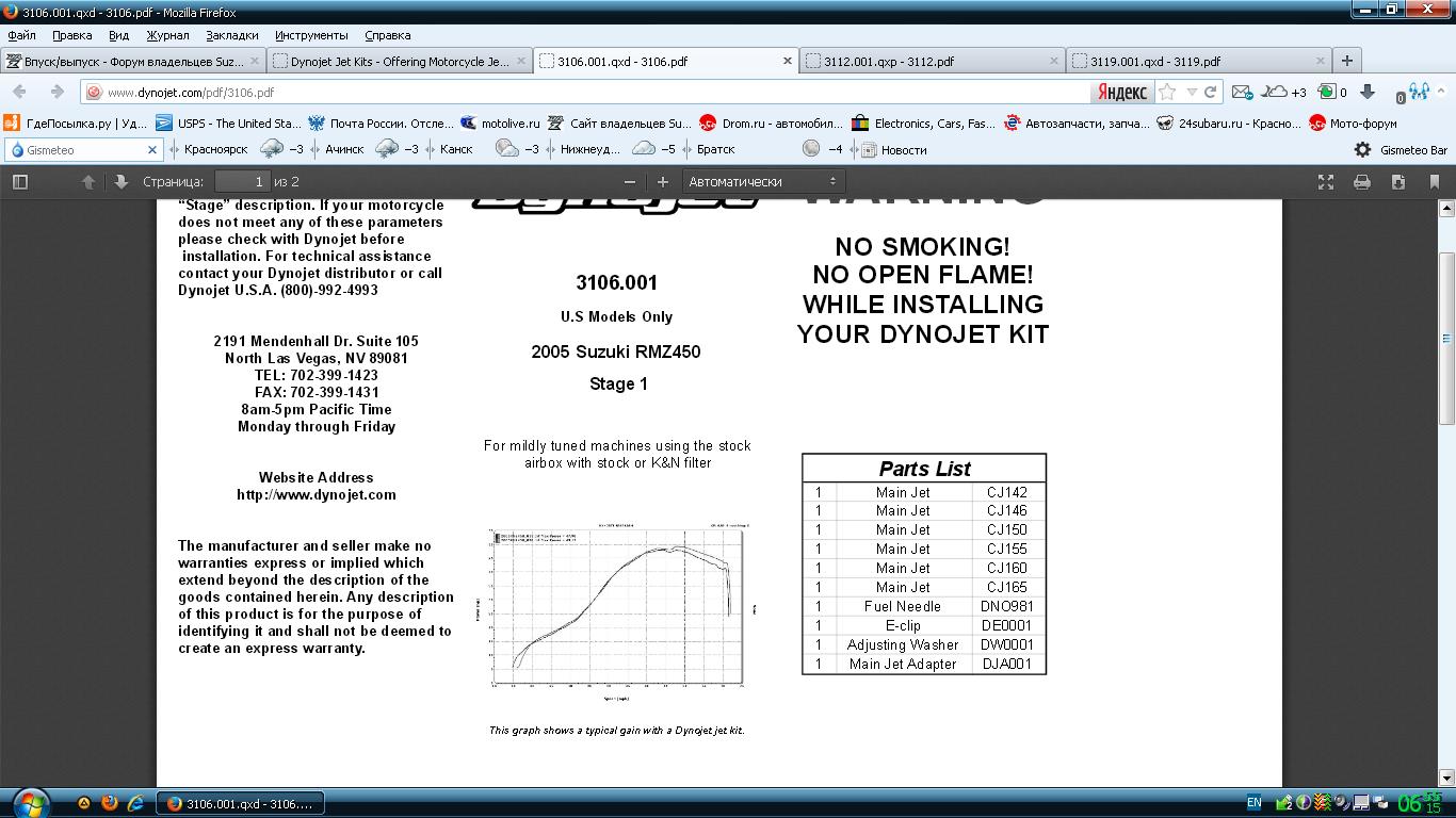

divdivex Дата: Пт, 15.11.2013, 03:07 | Сообщение # 444
Мотоцикл: Suzuki DRZ-400S JDM
Сообщений: 433
Репутация: -9 ±

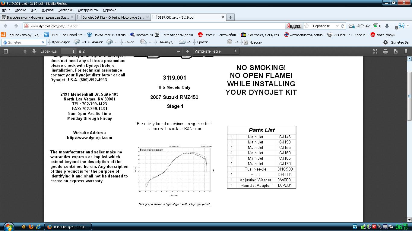

Наткнулся на мегазипе на 6 разновидностей ФЦР40 от РМЗ450:
Глянул что может предложить ДИНОДЖЕТ и удивился:
2005 год:
2006 год:
2007 год:
Сразу возникает вопрос, если у 2006 и 2007 года иглы одинаковые, то почему у 2005 она совсем другая? Может это работа ДИНОДЖЕТА над ошибками или так сильно отличаются карбы?
Прикрепления: 7719797.jpg (157.5 Kb) · 5442576.jpg (158.2 Kb) · 7664239.jpg (160.1 Kb) · 1555011.jpg (153.2 Kb)
