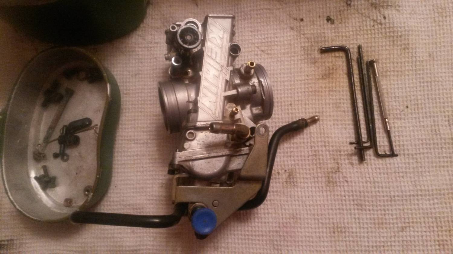

Sakhaty Дата: Сб, 21.02.2015, 17:37 | Сообщение # 627
Город: Южно-Сахалинск
Сообщений: 241
Всем здрасьте. Снял с мопеда карб, с целью почистить от какулей. Разобрал, помыл, каналы карберклинером продул. Все хорошо. Начал собирать.
Ну и попутно думаю на такую тему, может расколоть карб пополам раз уж залез, ибо She показывал выше страшные фотки.
She, что сподвигло тебя расколоть карб, как мотик работал?

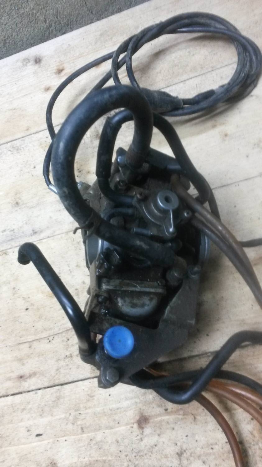

Еще вопрос, горячий пуск (синий рычажок), это тупо клапан, все понятно. Что по нему идет бенз или воздух и откуда/куда и нафига?
ПС. Если воздух из аирбокса во впускной коллектор??? то я кажется начал понимать, почему мопед при сбросе газа несколько секунд не выходил на ХХ. В закрытый клапан дую, он немного сифонит. Следовательно двиг просасывает воздух мимо карба, беднит, стреляет в глушак и не сбрасывает на холостые. По этой причине, возможно, я обнаружил вталово поднятую иглу в карбе...
Прикрепления: 6706892.jpg (113.0 Kb) · 7598548.jpg (134.5 Kb)
Dimaest Дата: Сб, 21.02.2015, 22:34 | Сообщение # 628
Дёргая синюю пимпу ты открываешь воздушный канал, который начинает тянуть топливо из поплавковой камеры, на выходе из диффузора смесь распыляется в топливо-воздушную пыль, в таком виде залетает в цилиндр и БАБАХ!  surprised такт расширения и поршень летит вниз, передавая крутящий момент на колено.
Учи матчасть!  wink
Sakhaty Дата: Вс, 22.02.2015, 03:52 | Сообщение # 629
Сообщений: 241
Я вот только понять не могу откуда эти шланги растут... непосредственно с карбом они не связаны, судя по их длинне.
схемку бы посмотреть какую
Дачник Дата: Вс, 22.02.2015, 09:21 | Сообщение # 630
Сообщений: 1341
Sakhaty, Эта хитрая придлуда из шланчиков с клапаном во главе, на котором имеется синяя примпочка, называется в простонародье ГОРЯЧИЙ ПОДСОС. И наверняка ты слышал, что это и зачем. Там этими шлангами соединяется колектор с аэробоксом. Т.е.  при необходимости просто воздух дополнительно подается прям в колектор мимо карба, чтобы забеднить смесь при запуске горячего двигателя. Обычно этим девайсом комплектуют чисто киковые модели. На FCR-39MX, на пример, в полном обвесе это сделано уже прям в корпусе, без шланчиков. И пимпочку уже в красный цвет покрасили, чтоб не путали с обычным подсосом и больше не спрашивали зачем это biggrin .
Поэтому на колекторе изначально предусмотрены два места для установки штуцеров. Один для этой системы, а  другой еще для одного хитрого клапана, который сбоку висит. На аэрбоксе специального штуцера может и не быть, если карб не от этого мопеда.
А так как у тебя как раз онли кик, то там все должно быть на месте. На аэрбоксе, точнее на резиновом патрубке снизу смотри, один шланг туда втыкай, а второй на колектор. Да, и не перепутай, сей девайс только крепится к карбу, а подключается мимо него и воздух подает тоже мимо него  smile .  Зачем?! Для надо. Облегчает запуск на горячую, когда электростартера нет.
Когда на DRZ стали устанавливать электростартер, эту систему решили убрать, чтоб облегчить жизнь простому обывателю от лишних думок. А зря. Хорошая штука, как и сам стоковый Кейхин!
