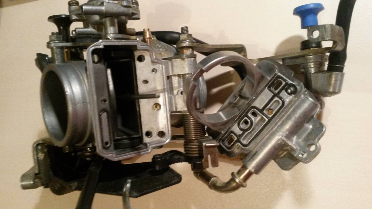

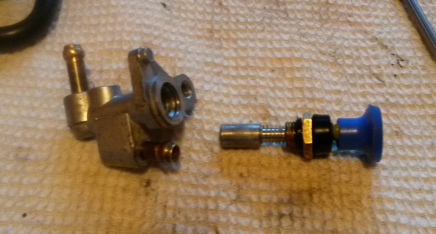

Sakhaty Дата: Пн, 23.02.2015, 17:28 | Сообщение # 639
Город: Южно-Сахалинск
Сообщений: 277
Разобрал клапан, промыл, продул, собрал. Всеравно сифонил. Если надавить на синюю, то сифонить прекращал. Списал этот косяк на слабость пружины.
Добавлено (23.02.2015, 17:28)
Отставить слабость пружины. Выяснил в чем косяк. Под синей пимпой была капля желтого клея, на фото видно немного ее. Из за нее клапан на десятую долю милиметра не садился до конца и подтравливал. Срезал ее ножом и О чудо!
Прикрепления: 2194602.jpg(116Kb)
Сообщение отредактировал Sakhaty - Пн, 23.02.2015, 17:09

А я вот чето не понял, как откавыривать этот окаменелый герметик из неразборной части карба? отвертке почти не поддается, если сильнее, то можно подрать ей плоскости...
Резинки там все к счастью в порядке, надо теперь очистить привалочные плоскости и накупить какойнить хитрый герметик...
Дачник Дата: Чт, 26.02.2015, 16:25 | Сообщение # 643
Сообщений: 1347
Sakhaty, Это вот как раз к She нужно обратится за консультацией. Он уже колол эту условно-неразборную и собирал обратно, имеет опыт и наработки по герметику. Колол он, если мне память не изменяет, ножом, а не отвёрткой.
А, что у тебя там? Забито где?

На подогрев эта хрень не реагирует, паяльником потыкал. Взял отвертку для ремонта часов, заточил напильником, все снял.
Герметик бензостойкий нашел. Стоит дорого, продается не везде. Медицинским шприцом нанес, все собрал, хорошо получилось. И решил протянуть болты ну так на всякий случай... короче завтра поеду за восстановителем резьбы...  fear
