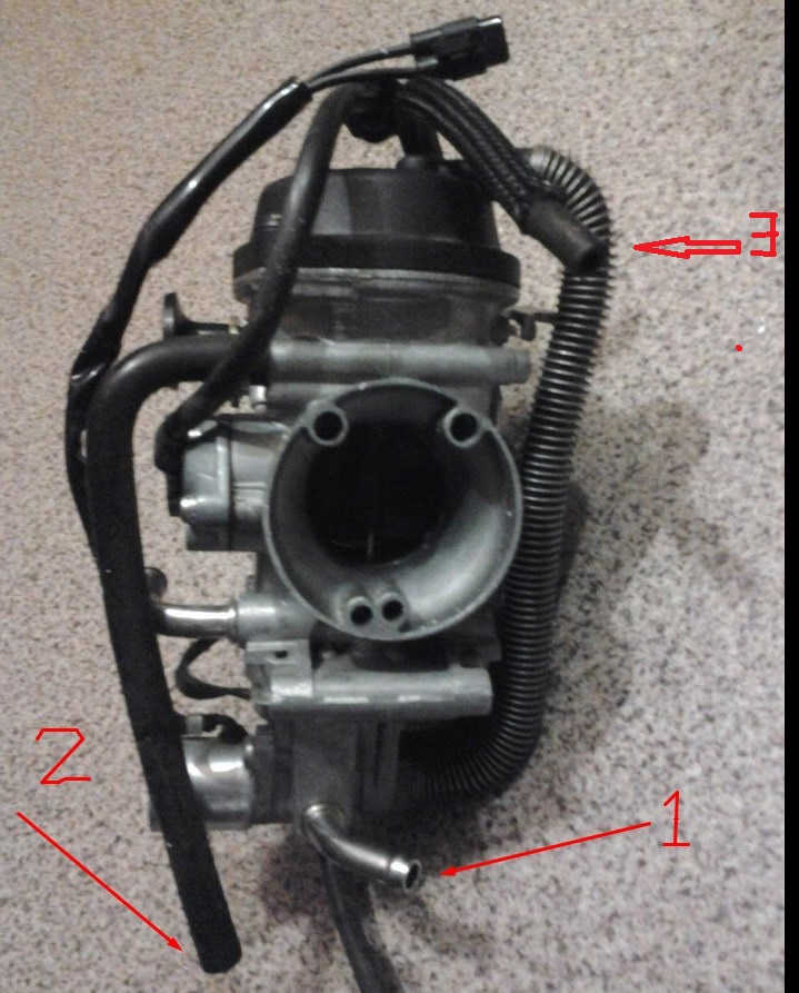

Подскажите назначение трубок, куда что идёт (подчёрктуно)
Прикрепления: 8694586.jpg (189.6 Kb)
это в другую ветку,здесь только специалисты по кейхену sad

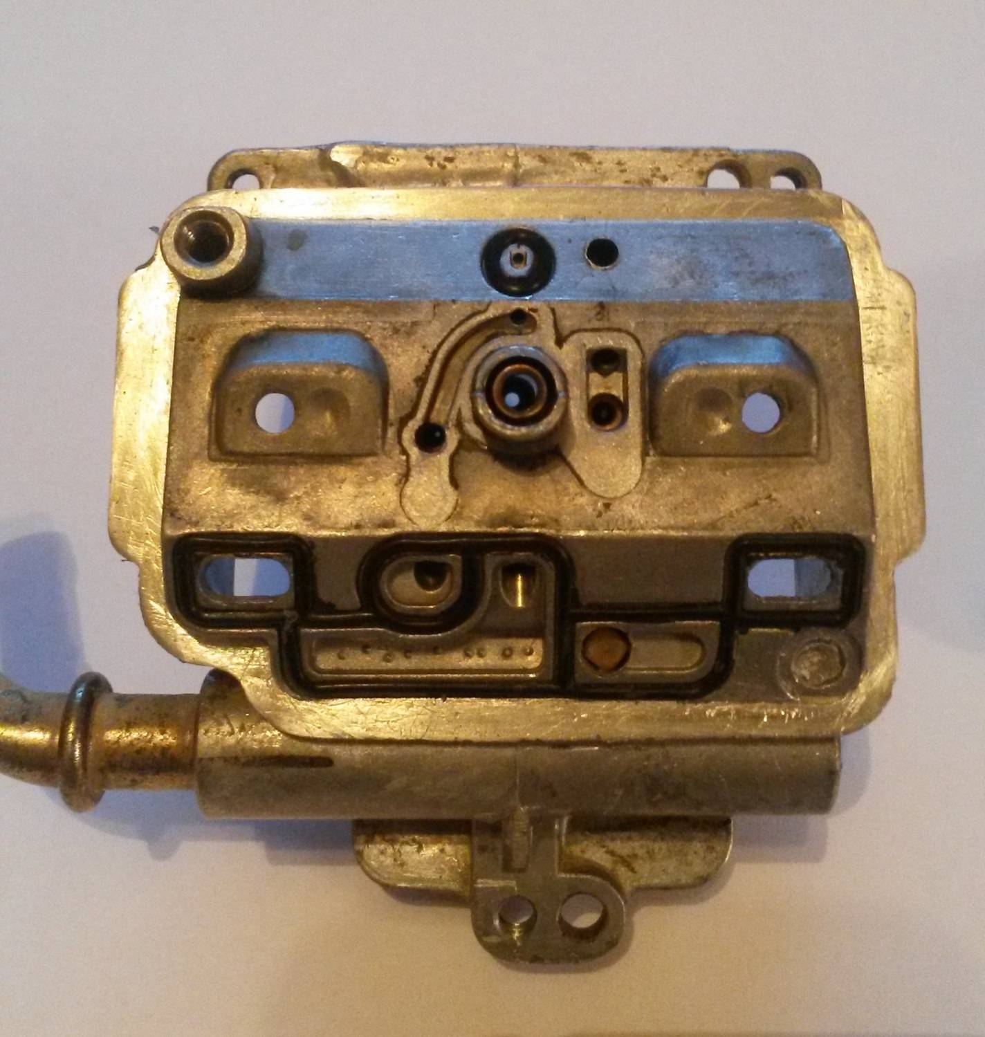

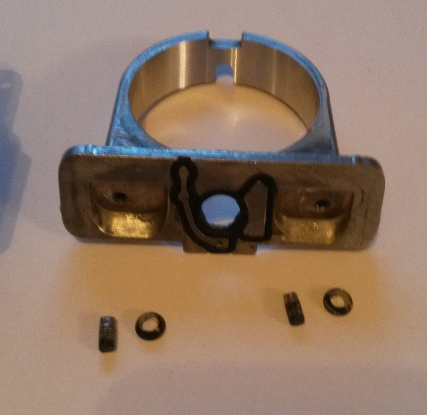

Выложу тут фотки располовиненого кейхина. Может кому сгодится.
зы. еще должно быть о-ринг кольцо снизу справа, отверстие в процессе реставрации (нарезал в итоге м5, эпоксидка говно).
Винты поганенькие у япоцев оказались, а фиксатор крепкий.
Прикрепления: 2905123.jpg (183.7 Kb) · 3848665.jpg (144.3 Kb)

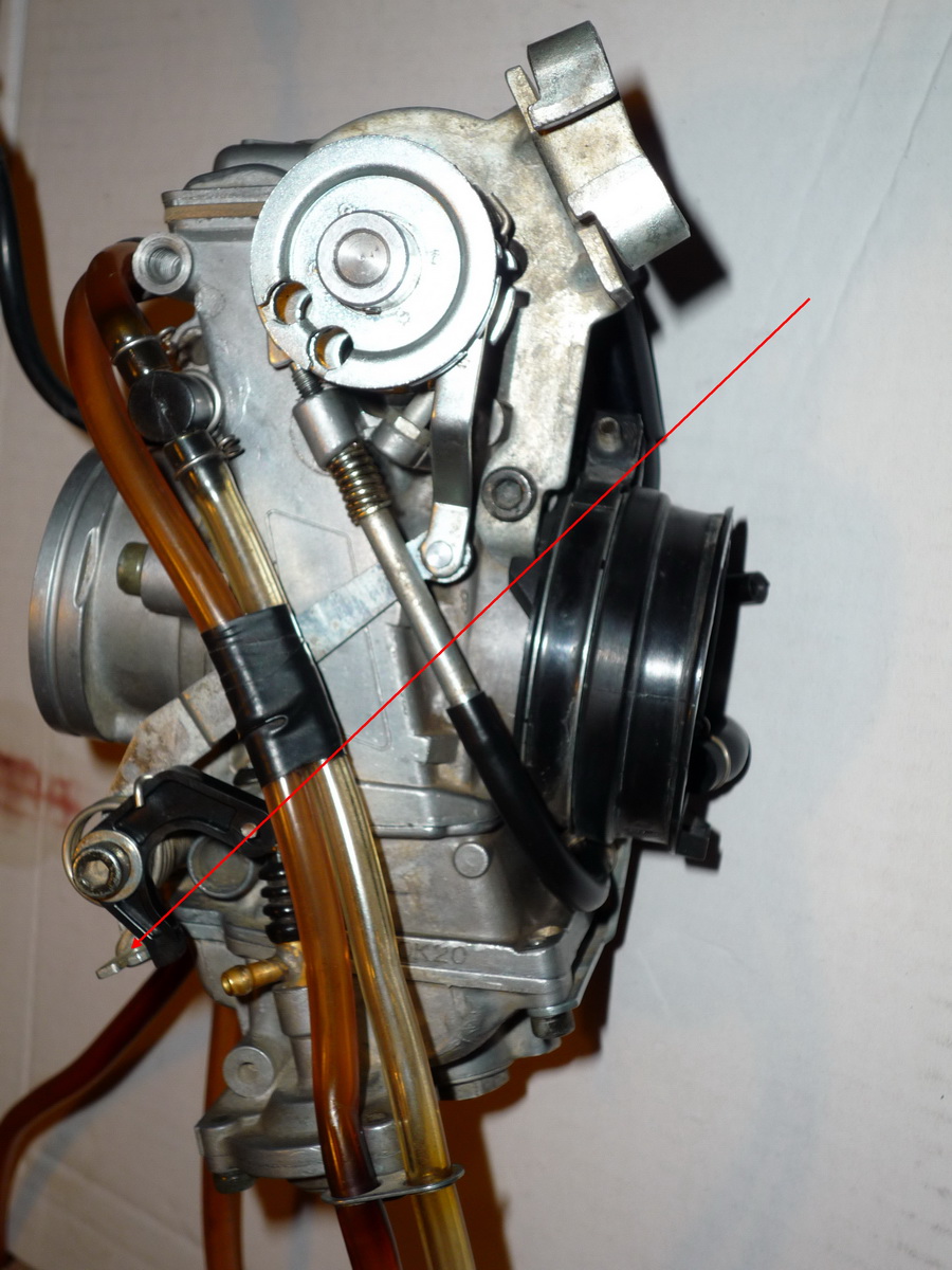

She Дата: Чт, 19.03.2015, 05:28 | Сообщение # 674
Уменьшая щель, сокращаем свободный ход рычага и тем самым сокращаем время отклика ускорительного насоса.
А увеличивая..
На МХ тут стоит винт.
Прикрепления: 3271073.jpg (297.9 Kb)

у кого keihin fcr 39/41 mx! мод по ограничению хода ускорительного насоса!
все просто :
сверлим
нарезаем
закручиваем винт,используем контрящую гайку,либо пружинку
результат : работа ускорительного буквально на секунду или меньше,теперь не переливает,обороты взлетают еще быстрее,раньше у меня работал с дымком при прогазовке,теперь выхлоп прозрачный,сейчас еду на тестдрайв evil
