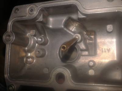

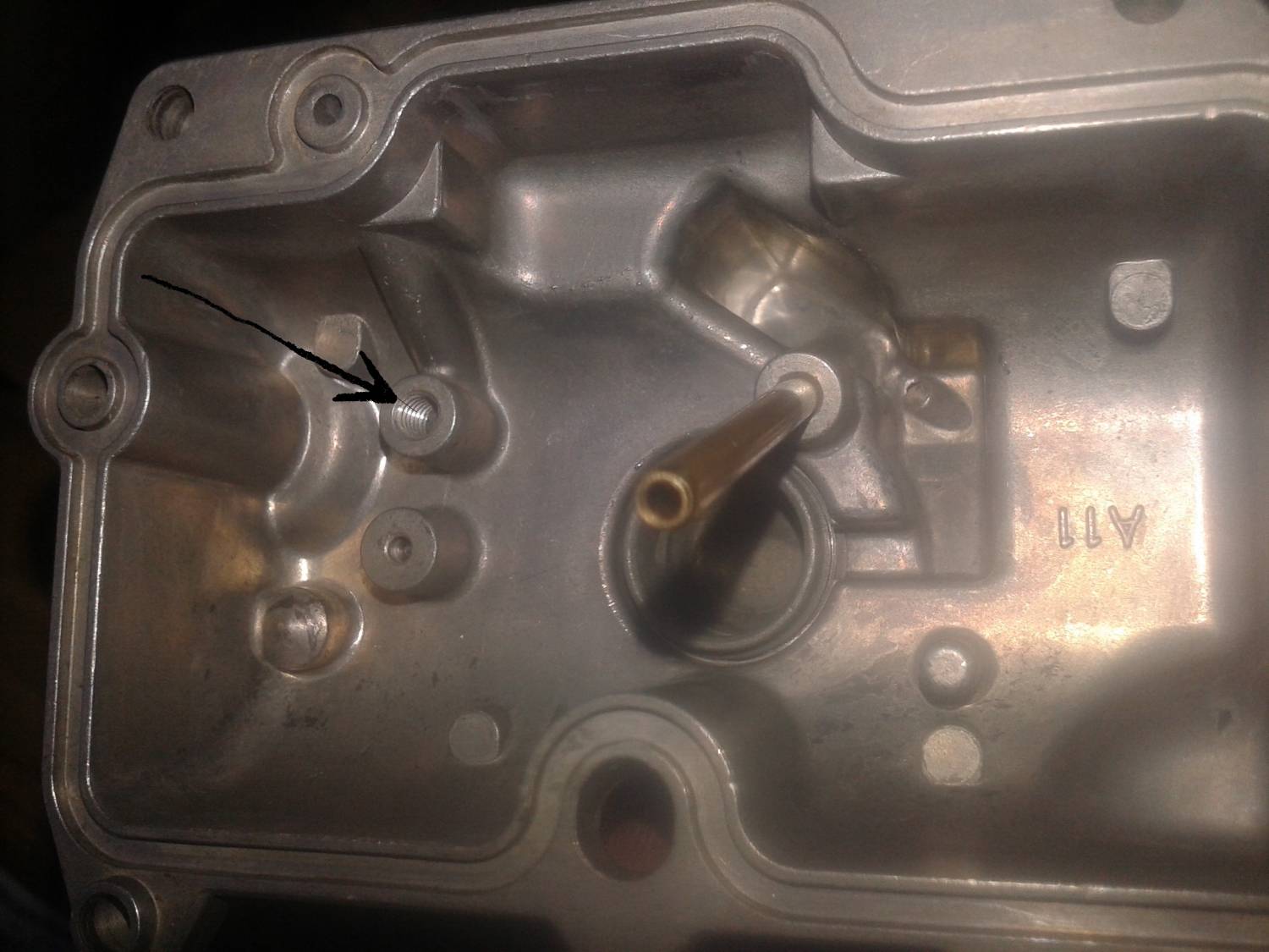

Бразеры, начал ревизировать купленный карб, и вот возник вопрос, в поплавковой камере, обнаружилось отверстие с резьбой... surprised чтот так должно быть закручено????

Стрелочкой пометил!!
Прикрепления: 1787786.jpg (124.8 Kb)
Все мы умрём...
Caribou Дата: Пт, 08.05.2015, 13:34 | Сообщение # 696
Город: Москва СВАО
Сообщений: 274
эм, жиклер. в камеру ускорителя. схему глянуть нужно..
Сообщение отредактировал Caribou - Пт, 08.05.2015, 13:35
bodydoc Дата: Пт, 08.05.2015, 13:42 | Сообщение # 697
Мотоцикл: DRZ 400 SM
Город: Уфа
Сообщений: 75
Странно... думал просто заглушка...

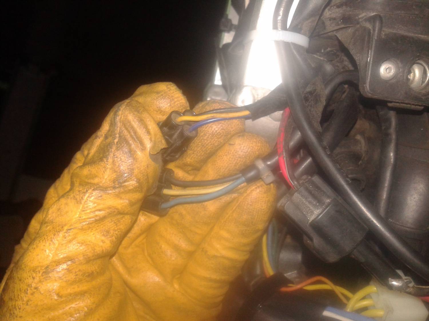

Попутный вопрос. Всё встало идеально, тросики родные, как вот разъём сращивать?? Как природа подсказывает, или другой алгоритм??
Прикрепления: 4322881.jpg (121.8 Kb)
Все мы умрём...
klr650 Дата: Сб, 09.05.2015, 23:15 | Сообщение # 700
Сообщений: 10799
Как природа . Покаж тросики как родные  smile

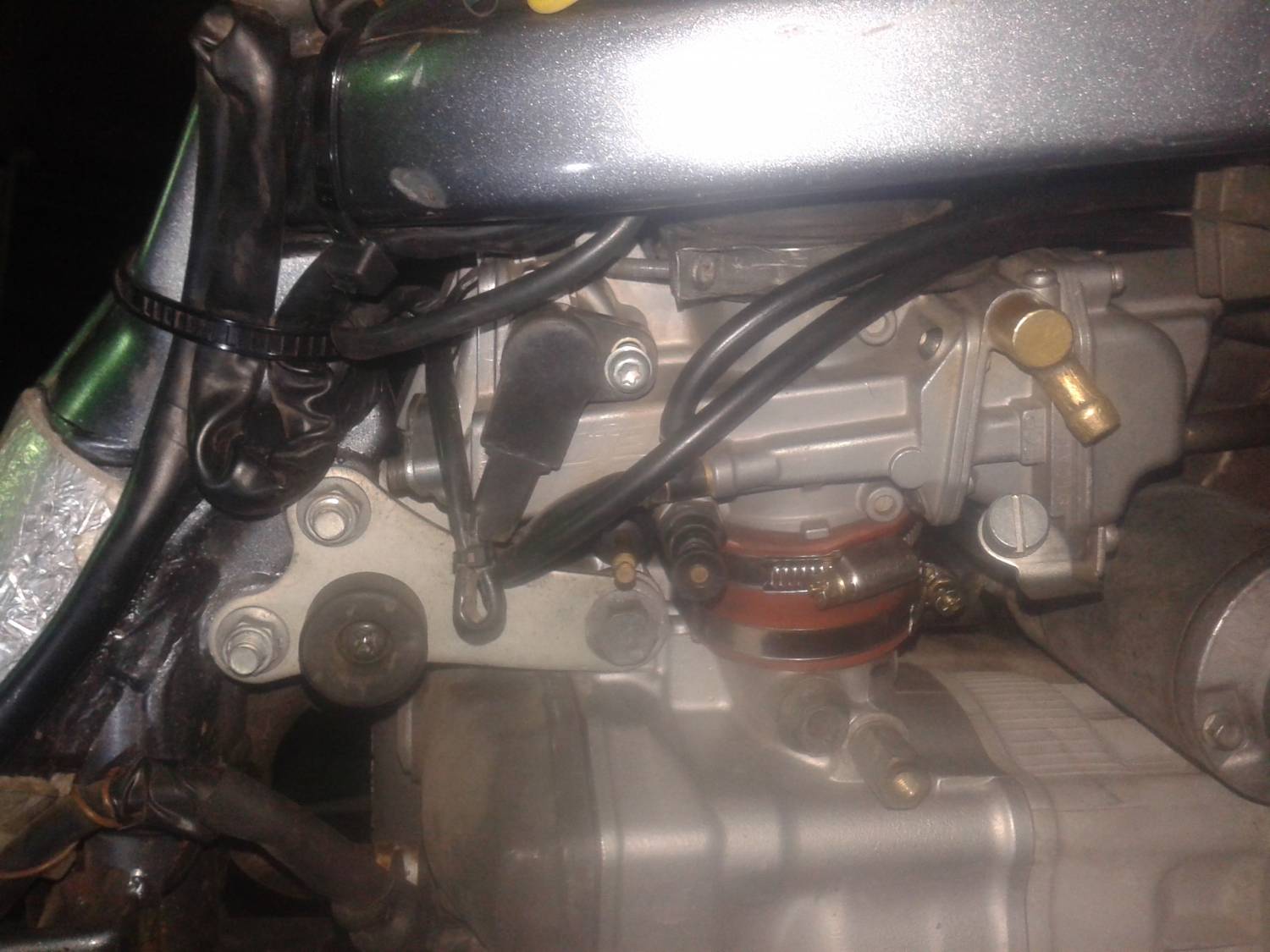

вот переходную сфоткал, с другой стороны не допетрил happy
Добавлено (10.05.2015, 00:51)
Бразеры, по подсосам, алгоритм подскажите, как правильно заводить?
Сейчас завёл только когда оба выдернул, но они падлы не фиксируются, вот я думаю, может с сцепления убрать выключатель отжима??
как на горячую заводить?
Прикрепления: 1929969.jpg (134.3 Kb)
Все мы умрём...
kenguru Дата: Вс, 10.05.2015, 09:50 | Сообщение # 703
Мотоцикл: F
Город: Sevastopol
Сообщений: 235
все просто
в прохладную погоду заводи с холодным подсосом,открыл да и заводишь,ручку газа только теребонькать не надо перед этим.
в теплую погоду, примерно 18 градусов и выше должен без него заводиться.
настроенный карб,на горячую, должен заводиться так же без ничего,я горчий подсос только после падения использую обычно,вроде с ним проще заводится (но  у меня кик)
если заводится с двумя,значит что-то неправильно у тебя,3х3 есть? качество на сколько выкрутил? игла 4 или 5 деление? какие ЖХХ (PAJ) и ГТЖ (MJ)?

Эх слов то сколько заморских!!!! wacko На фото две ручки подсоса, верхняя и нижняя. какая из них холодная какая горячая?? я не знаю..
из винтов только 2, качества которая под углом снизу вверх, пока ничего не регулировал, выкрутил его на 2,5 оборота.
второй винт поднимает заслонку и всё!
Конечно должно быть возможным перемещать иглу жиклёра, но туда пока не лазил.
Все мы умрём...
kenguru Дата: Вс, 10.05.2015, 12:11 | Сообщение # 705
Мотоцикл: F
Город: Sevastopol
Сообщений: 235
надо было проверить все жиклеры и уровень иглы,уровень в поплавковой камере
холодный подсос тот что черный,или выше(ближе к баку), горячий красный должен быть,ниже.
а  с какого мотоцикла карб то? надо смотреть что за пайлот  и мейн джет, должны быть примерно 45 и 160 ,если есть 3х3 мод в аирбоксе (дыра 3х3 дюйма)
то что заводится только на двух подсосах это не правильно,заслонку крутить не надо,поставь там 1800-2000 оборотов и забудь,это мануальные значения для кейхена
