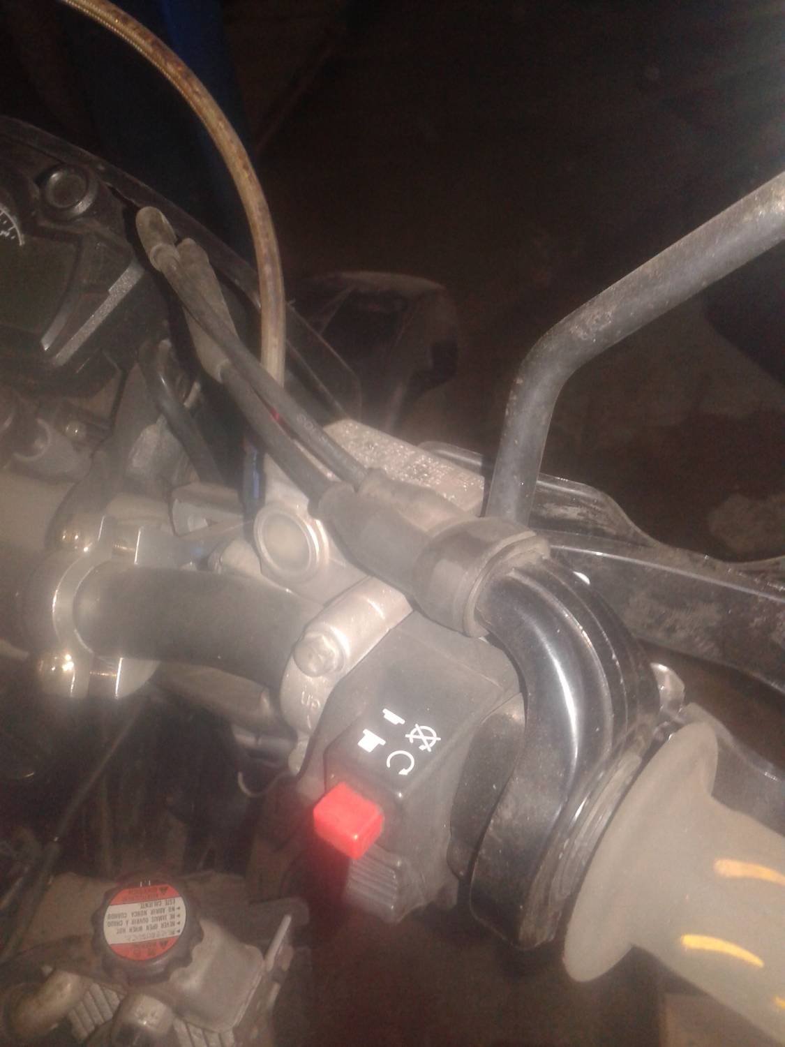

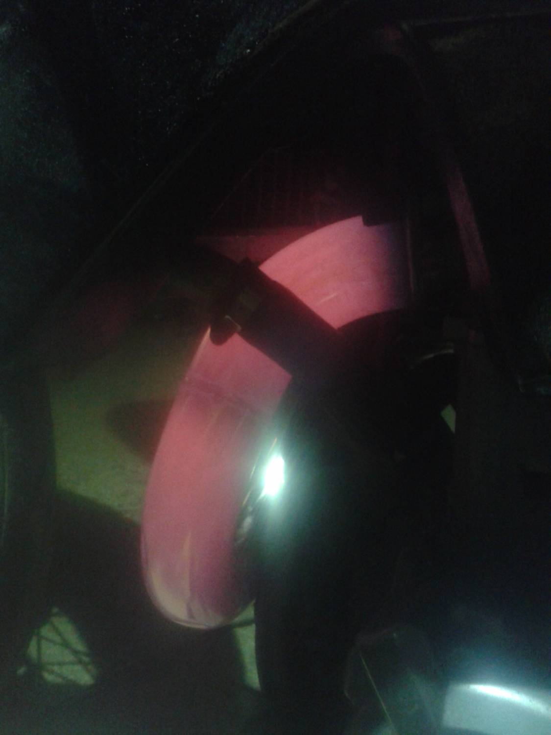

И для klr650, фоты:

Едрит кудрит!!!! Я думал что он чуть лучше будет ехать чем на вакуумном!!! surprised :o Хер там!! Прёт как очумелый!!! Из под попы рвёт!! Право во двор придётся руками заводить, заглушенного... иначе соседи просто мот сожгут и всё! biggrin Патрубок фильтра снял, и вырезал пока чуть больше отверстие, врежу пластину под регулировку и буду настраивать, пока привыкнуть к моту надо.

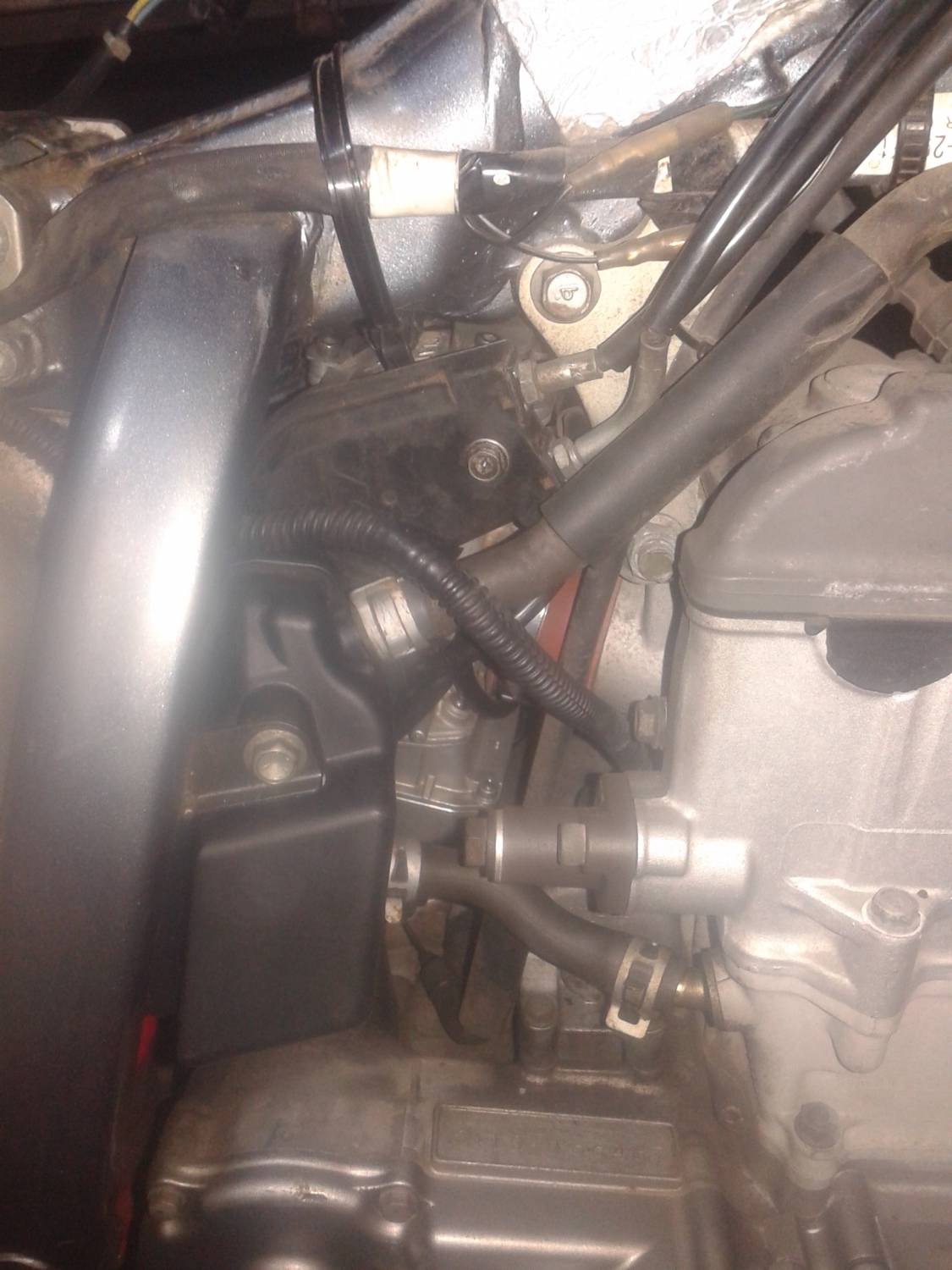

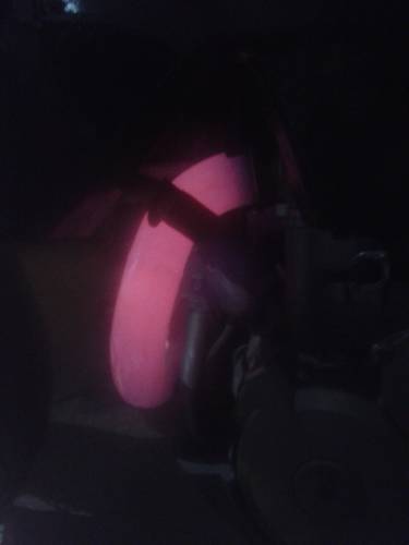

Вопрос по глушаку( думаю новую тему плодить смысла нет? если есть скажите, открою) выпуск нагревается!!! Аж жуть!! Какая норма нагрева?? Какой цвет на прогретом ХХ?? Помню, пока курил, прикуривал от трубы в первом колене, но тут...
Тема уже есть смотри тут.
