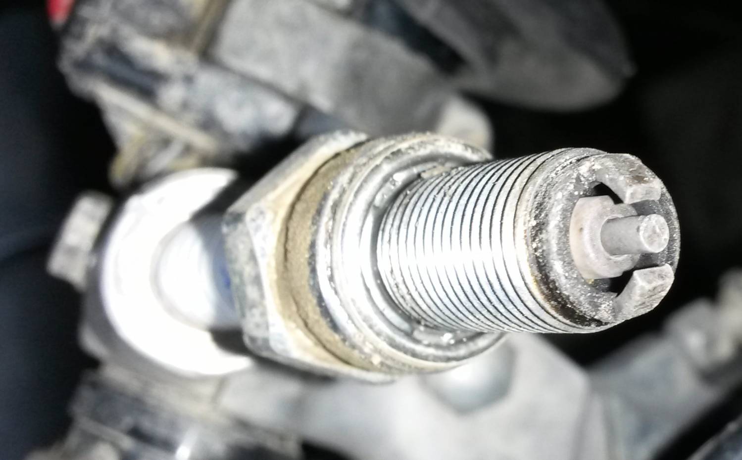

Поднял уровень топлива до 11мм. Винт качества на 3.0об. Проехал 100км. Заводиться стал немного лучше, бензина жрать стал меньше, около 5 литров получилось. Свеча после прохвата:

Exolon Дата: Пн, 24.08.2015, 03:20 | Сообщение # 831
ОБНОВЛЁННЫЙ DIVDIVEX
У тебя на свече белый налёт, проверь смесь.
Sakhaty Дата: Пн, 24.08.2015, 05:35 | Сообщение # 832
Город: Южно-Сахалинск
Сообщений: 241
Думаю надо 3х3 опять залепить и дальше тестить
