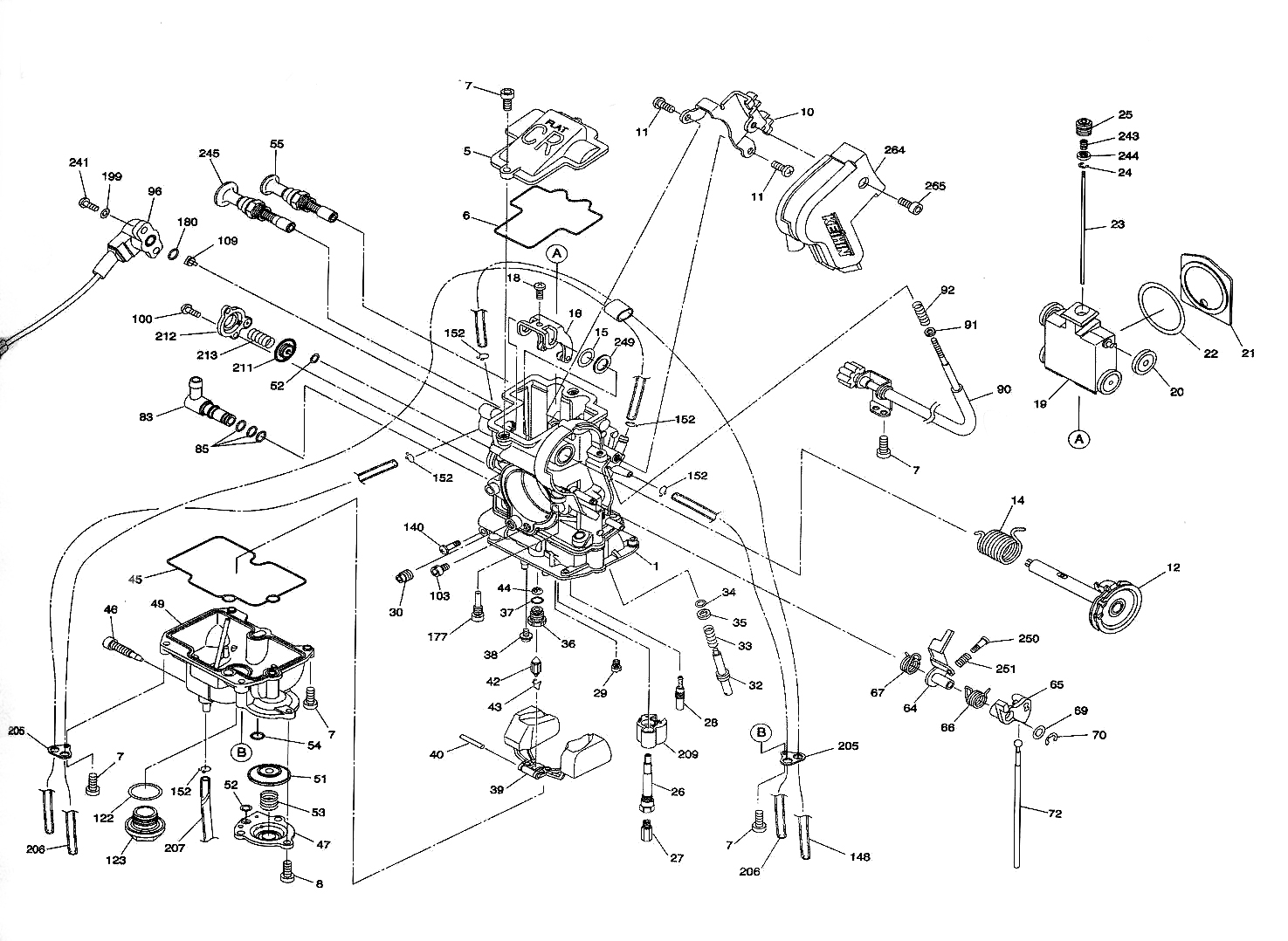

подскажите пожалуйста,как работает эта резинка на карбе,для чего она -и можно ли её чем-то заменить типо тонкого о-ринга,она разлезлась частично,мот стал работать только на горячем подсосе

Дроссельная заслонка в карбюраторе должна легко перемещаться в колодце карбюратора и обеспечивать хорошее "запирание" диффузора карбюратора. Это два противоречивых требования. Если заслонку сделать без зазора, она будет туго перемещаться в колодце. Поэтому заслонку делают из двух частей. Одна часть, это каретка на колёсах (позиция 19), она легко двигается вверх-вниз и имеет большой зазор, вторая часть, это плоская пластина, которая скользит по поверхности колодца и запирает диффузор (позиция 21). Эта пластина собственно и является дроссельной заслонкой. Есть ещё одно важное обстоятельство, это большая пульсация воздушного потока в задроссельном пространстве, которая приводит к вибрации дросселя, т.е. заслонка "брынчит". Вот и придумали такую сложную конструкцию с двумя железяками и резиновой манжетой (позиция 22) между ними. В противном случае колёса от этой "телеги" скоро бы развалились. Резиновая манжета демпфирует вибрацию и обеспечивает герметизацию. Отверстие в дроссельной пластине вместе с воздушным пространством между двух железяк является демпфером вибрации. Если придумать какой нибудь о-ринг, либо просто вырезать плоскую прокладку из резины, которая не будет обеспечивать герметизацию, то нужно будет заглушить отверстие в дроссельной пластине (21) для герметизации. При этом вибрация пластины усилится, но свою основную задачу дроссель выполнять будет. Как "красиво" заглушить отверстие в пластине у меня мыслей нет. Надо понимать, если эта "заглушка" отвалится, то она полетит акурат в цилиндр.

kenguru, пока запчасть идет, покупай бутылку воды или лучше пива, и выпив вырезай из нее кольцо (с выпуклой части бутылки где сужение) внутренним диаметром чуть меньше посадочного детали 13555-29F00 (клапан) которую ты показал, одев оно выгнется как надо обеспечив плотное прилегание клапана к поверхности. Тем временем и уплотнитель 13559-29F00 подъедет.
Только без фанатизма,иначе клапан будет сильнее чем необходимо прижиматься, сотрет тефлон. А стоит дорого.

а почему тогда у меня смесь так обогатилась? что мот только на горячем подсосе работает,закрыв его полностью обороты падют до 700 и в минус,покрутив качество не смог ничего исправить
за бутылку спасибо=) вот  я и думаю,или со  жгута вырезать,или с сальника подобрать-колечко такое

Проанализируй как в цилиндр поступает воздух без уплотнения? правильно он идет не только через распылитель, а еще и с боков. И чтоб нормализовать обедненную смесь приходится добавлять бензина.

медицинский жгут примерной такой же по толщине как мембрана
ну да ладно,перебрав еще раз карб,продув все отверстия,собрал со сторой резинкой,работает хорошо,новая в пути..
