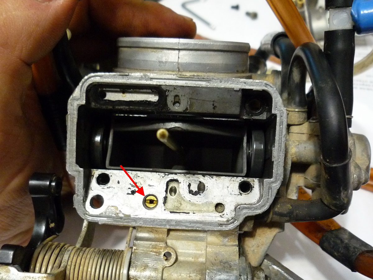

как снять жиклер ускорительного насоса ?
Хард эндуро ? Поехали..!
Сообщение отредактировал creat - Вс, 01.11.2015, 11:25
She Дата: Вс, 01.11.2015, 12:01 | Сообщение # 848
Разобрать и выдавить. Отверткой не откручивается, а только регулируется направление струи. Снимать нет смысла достаточно продуть с очистителем с баллона. А вот с уплотнительными резинками может быть засада. Увидеть можно только разобрав.

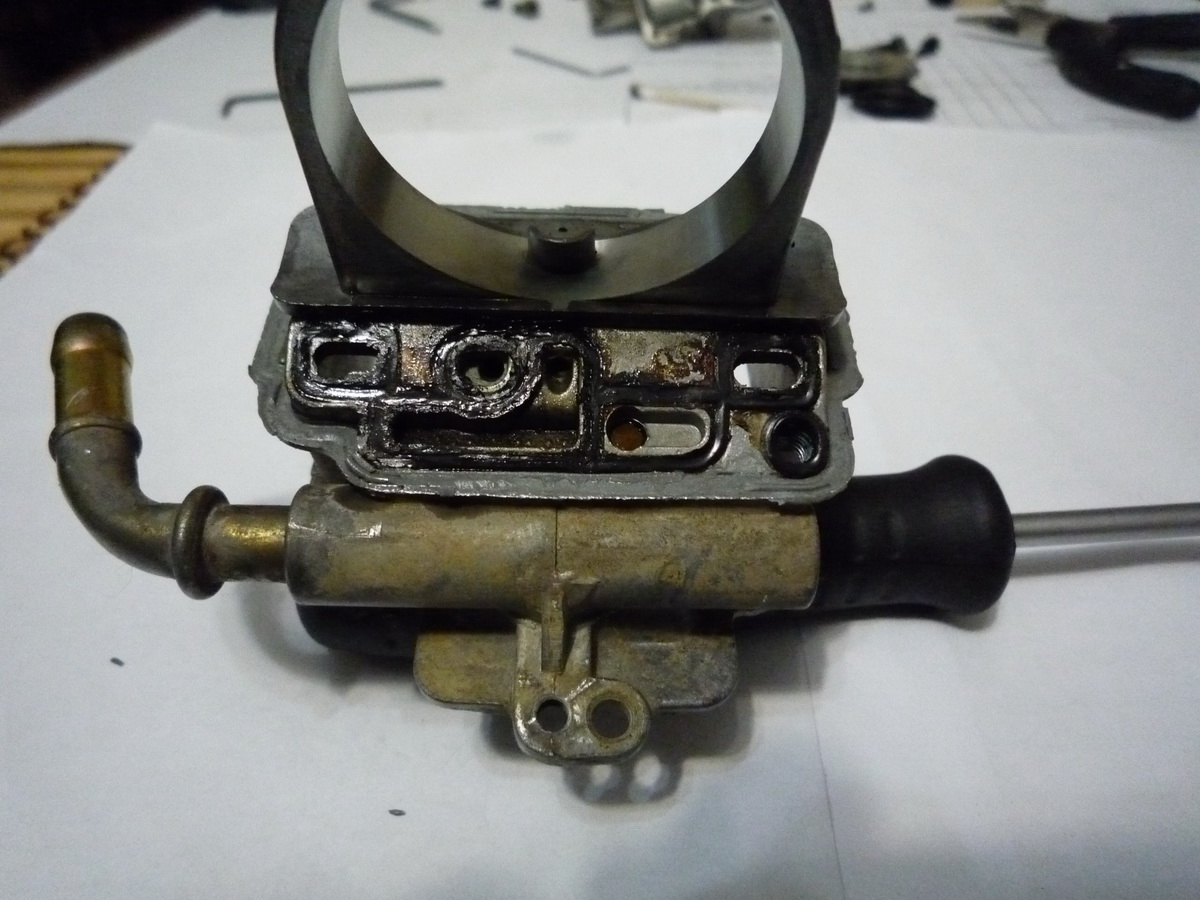

сегодня опять разбирал смотрел.. стреляет он как то не так как раньше...  струя какая-то с воздухом что ли.. распыленная немного.
он должен ровно повернут относительно выпуска ? или немного в бок ?
Добавлено (01.11.2015, 13:50)
А почему этой хитрой  прокладки на схеме не видно ?
She Дата: Вс, 01.11.2015, 13:51 | Сообщение # 850
Обычно почему то в бок. У тебя в левый? Проверь мембрану.

Да буду новую мембрану брать.

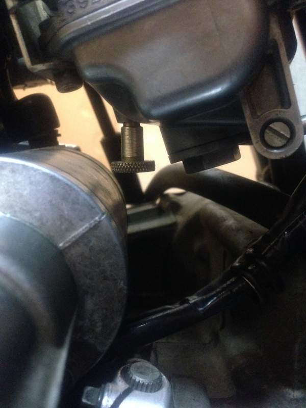

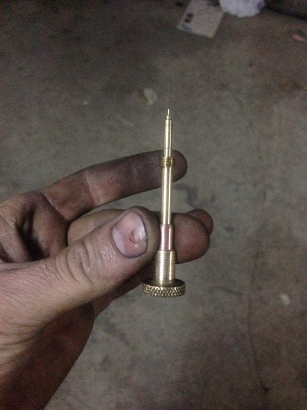

Всем привет есть у кого нить новая мембрана ускорителя??? куплю Вот так можно заколхозить винт регулировки хх
