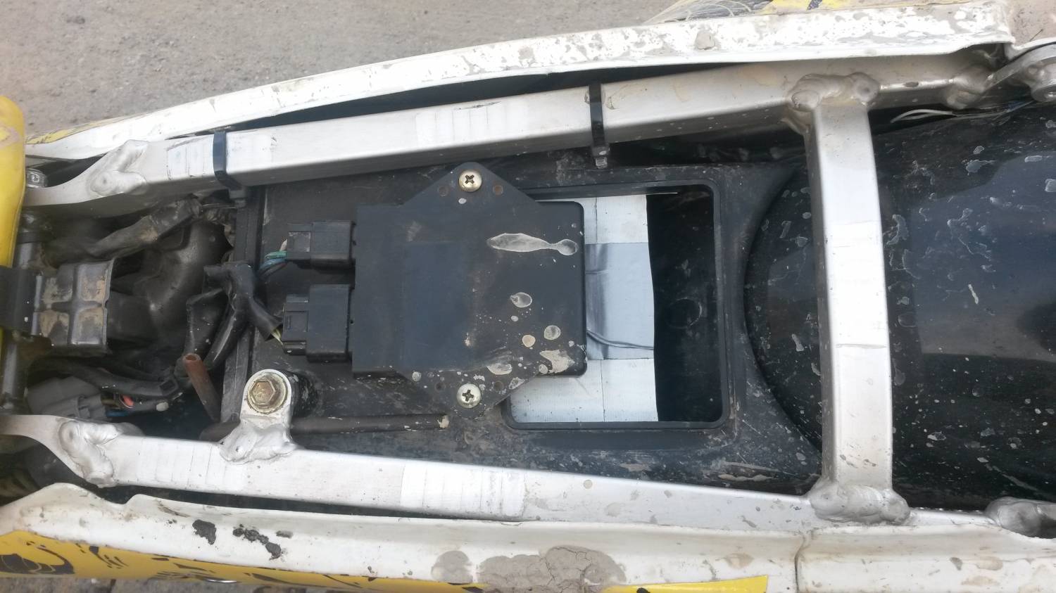

Залепил дыру. Затем внезапно встретил эндуриста на иксэре. Он показал как надо правильно заводить. С моей поломоной ногой получается не очень, но получается.
В теории так:
выжал декомпрессор, прокачал раза 3. Подводишь поршень в ВМТ. Взводишь кик вверх и энергичный тырк без декомпрессора.
Со здоровой ногой вобще хорошо получается. С моей раза с 3-4. Вобщем я доволен.
Добавлено (15.08.2015, 16:24)
Писдец, Дырз сдох в луже. Хорошо заводился в течении суток. Сегодня заглох в воде и глине. После этого он отказался заводиться с кика. Заводится  только с горки с толкача. Кик кончился. Вобщем я все..

а как ты хотел,там пару патрубков надо вверх под сидение вывести,чтоб не глох в бродах,бенз слей с поплавковой и кикай заново,свечу поставь нормальну
з.ы. ищешь стальной кик,а он существует?
если в тебя будет стальной кик,но он тебе согнет или обломает твой вал,если ты неудачно упадешь,либо когда кикать будешь,вал по шлицам четко отваливается на раз,видел такое пару раз,когда колхозили кики разные мастера,а потом он благополучно отваливался вместе с валом

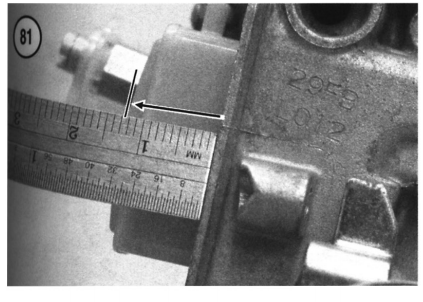

Поплавок настраивал при касании или при нажиме? Шток на клапане пружинит?
Метод замера по мануалу на примере карбюратора микуни.
Вот данные для кейхина.
Прикрепления: 9398622.png (120.5 Kb) · 8360902.png (7.9 Kb)

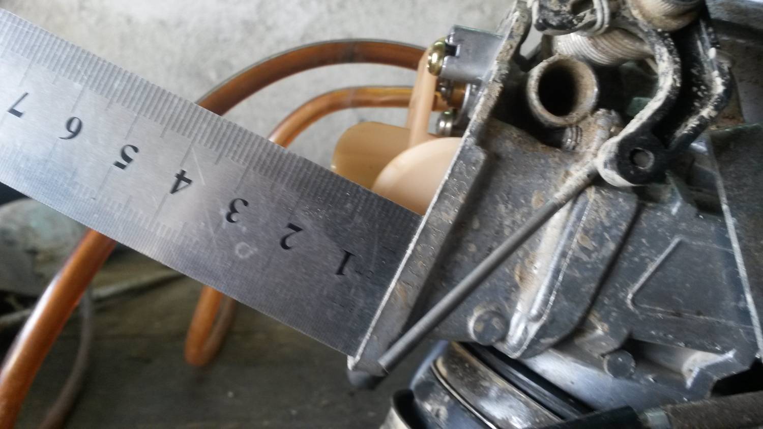

Вот так настраивал. В момент касания 10мм, бенз перекрывается. Дальше на игле поплавок пружинит вниз без косяков. В таком положении переливает.
С настройкой 12мм мот уже стабильно заводится: подсос закрыт, газ не трогаю. выжимаю декомпрессор, не отпуская 2 быстрых кика и отпускаю декомпрессор на 3 раз. Тарахтит. Если просто взвел\кик, взвел\кик - ноль эмоций. Покататься не успел, но по работе мотора есть 2 косяка: некрасивая работа мотора при открывании на 1\8 и при разгазовке иногда проскакивает голубое пламя из трубы (беднит видимо).
Завтра немного покатаюсь, проверю свечу. Думаю выставить поплавок на 11мм.

Почему льет карб при 10мм для меня остается загадкой. В поплавке бензина не обнаружено к слову...

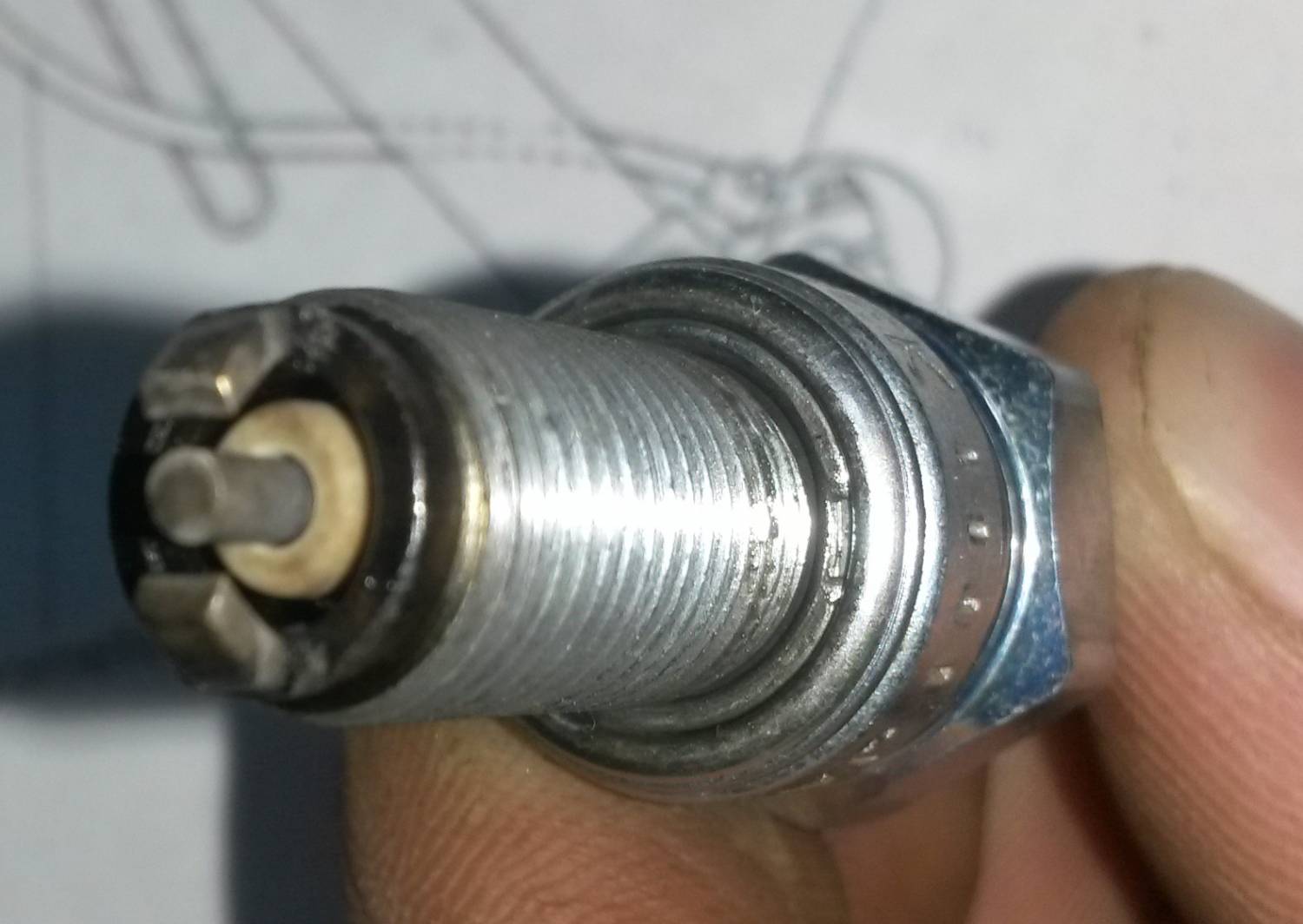

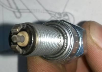

Итак, результаты теста:
Настройки: поплавок 12мм, игла 3 деление сверху, аирбокс 3х3. Подкрутил винт качества.
Маршрут составил 22км, высоты 40-520м, половина пути по городу. Старался опробовать двиг на всех режимах. Провалов не наблюдается, выстрелов в трубу нет, работает ровно, на газ отклик отличный. Заводил\глушил намеренно несколько раз в разных вариациях. Заводится стабильно с декомпрессором с 3 кика.
После поездки вывернул свечу. Налет на изоляторе имеет коричневый оттенок.
На фото выглядит чуть чернее чем на самом деле.
Впринципе на данный момент устраивает более чем. Поплавок пока переставлять не буду. Надо еще поездить и смотреть на свечу.
