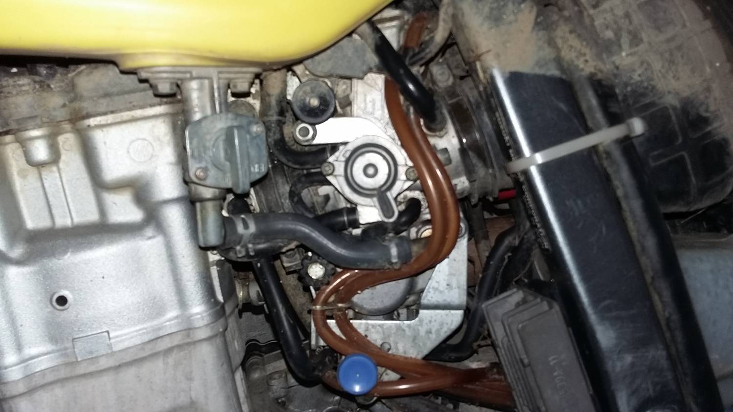

Подскажите пожалуйста что за карб у меня стоит.
Прикрепления: 0628107.jpg (118.8 Kb)
She Дата: Вс, 03.04.2016, 06:51 | Сообщение # 879
От DR-Z400
kenguru Дата: Вс, 03.04.2016, 10:21 | Сообщение # 880
Мотоцикл: F
Город: Sevastopol
Сообщений: 235
FCR 39
если честно,поменял его на FCR 41 MX, а то мозг мне выносил конкретно со своим ускорительным насосом,и еще разными мелочами,которые бесили=)
