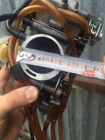

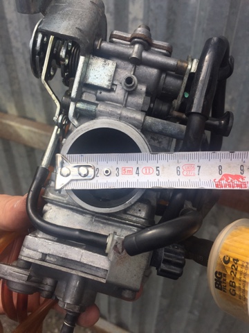

Замерил карб! Не могу убрать провал при резком открытии ручки газа?

Lange, ты б его взвесил еще). Замерь внутренний размер диффузора к голове. Впрочем по фото видно что 39мм.

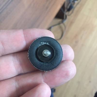

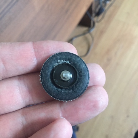

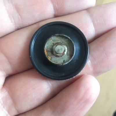

Добрый день! Обнаружил дырку в мембране ускорительного насоса . Диаметр 28мм. Кто сталкивался ? Где купить?
Прикрепления: 8992109.jpeg (66.4 Kb) · 9825884.jpeg (60.6 Kb)
She Дата: Чт, 19.05.2016, 16:32 | Сообщение # 893
В авто магазине например. от Ауди 80 вроде с небольшим колхозом подходит. Ну и мегазип с подобными номер 13491-29F00

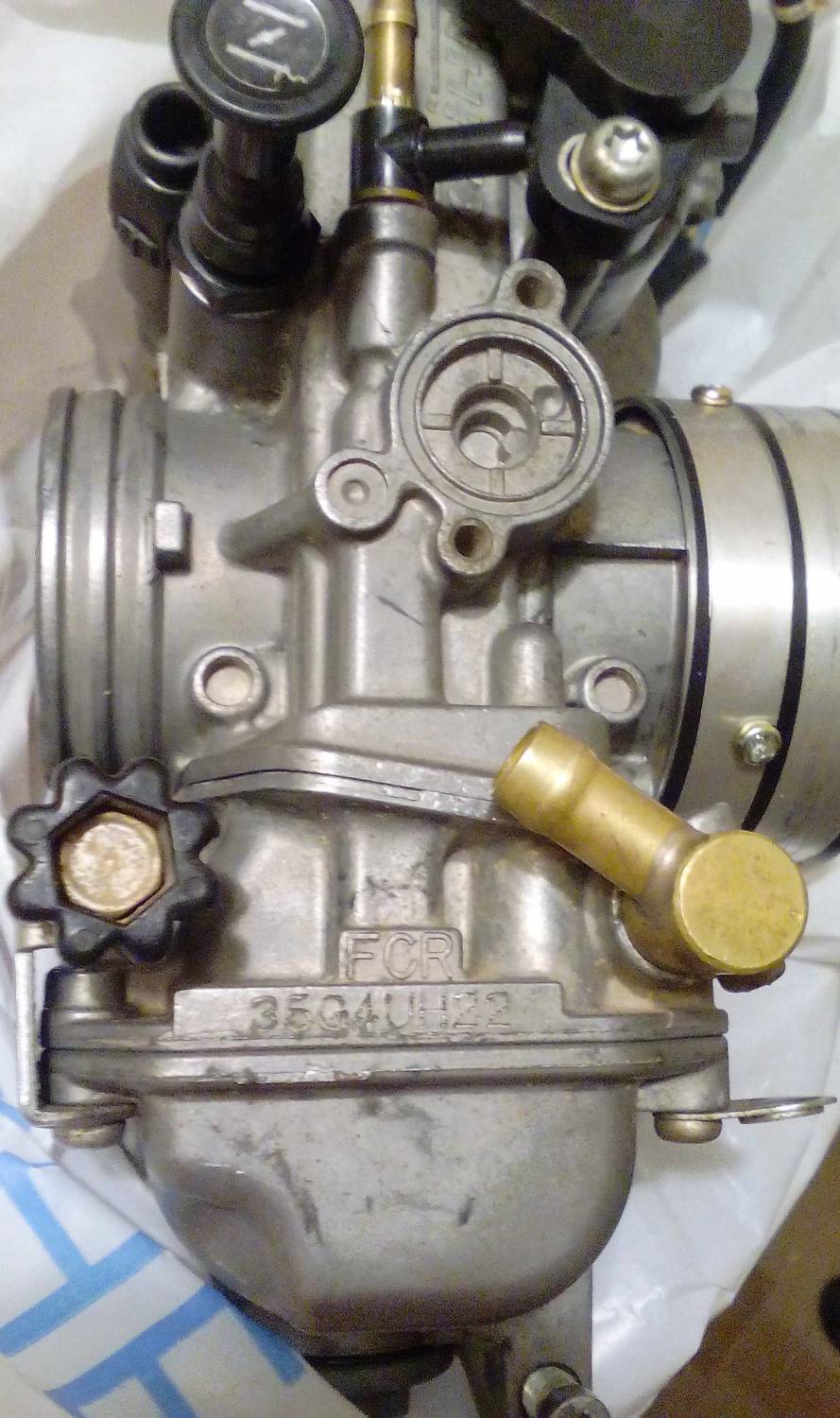

Пытаюсь поставить FCR MX, то ли 40, то ли 41 от RMZ450, перебрал почистил, собрал поставил.
Вроде поработал чуть прокатился на этаже в гараже, даже холостой ход винтом качества регулировался, прогрелся и начал заливать.
В неразборную часть прокладку сделать не удалось, герметик Permatex MotoSeal 1 GREY в собранном карбюраторе за две недели не сохнет,
а при просушке в открытую даёт усадку в три раза, то есть скорее это клей для оживления старых прокладок, а не формирователь прокладок.
Заказал прокладки K&L 18-7968 на ebay, пришли поставил, собрал, та же фигня.
Жиклёр холостого хода пробовал 42 и 48, воздушный 100 стоит.
Основной топливный от 158,162,165,168 игла на разных делениях, результат один льёт при закрытом винте качества, а при откручивании ещё больше.
Уровень топлива в камере 9мм по поплавкам не менял, по трубке, снизу прозрачную подключил, бензин стоит на уровне поверху надписи FCR  при вертикальном положении мото.
Прикрепления: 1735802.jpg (165.4 Kb)
Сообщение отредактировал Sharky - Вс, 22.05.2016, 23:04
She Дата: Вс, 22.05.2016, 01:31 | Сообщение # 897
Холостой ход винтом качества?
Попробуй убрать воздушный жиклер.
Sharky Дата: Вс, 22.05.2016, 23:01 | Сообщение # 898
Мотоцикл: DRZ SM8
Сообщений: 16
В смысле, регулировку винта качества можно прочувствовать, только на холостом ходу.
При полностью закрученном винте ему лучше, смесь 12:1, а начинаешь откручивать 2 оборота по мануалу обороты падают, смесь 10:1.
До воздушного не добрался, не снимая карб, хотел выкрутить, но он чистый и по номиналу 100, вроде норма.
А сняв карб развалил его на столе опять, смотрю немного кривоваты плоскости прилегания в неразборной части, может прокладку не дожимает.
Прокладка внутренней части немного странная, внешний периметр одного диаметра резинка, а та что на внутренние каналы тоньше, хотя канавки на карбе под неё похоже одинаковые?
может там и свистит где.
Уровень топлива нормальный или уменьшить?
Думал, может ли на холостом высасывать из основного жиклёра если игла не плотно прилегает, например износ седла, или игла не того диаметра?
Видел видео американец на дрз ставит кейхин без датчика положения дроссельной заслонки, может это лишний элемент?
She Дата: Пн, 23.05.2016, 00:17 | Сообщение # 899
Если двигатель лучше всего работает при полностью закрученном винте качества, то жиклер надо уменьшать.
Датчик дросселя скорей всего работает на верхах для оптимизации момента зажигания.
