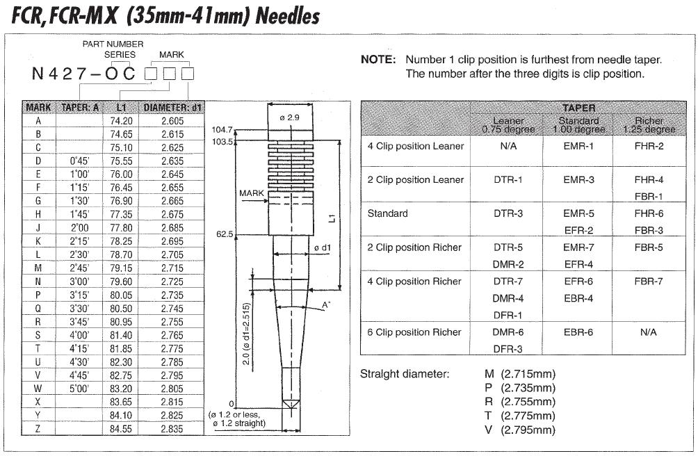

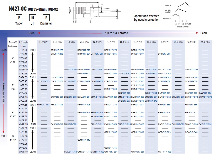

А че у диноджета чем то иглы лучше чем у кейхина? Наверное космические наноматериалы и сверхточность. biggrin При желании можно по таблице подобрать иглу любой формы и на любой вкус по 3м параметрам. 3 последние буквы в названии и есть значения этих параметров.
Влияние параметров на разных диапазонах открытия дросселя:

Например игла EMN которую так любят буржуи имеет маленький характерный диаметр (N) поэтому на низких оборотах близких к хх имеем нестабильную работу на прогретом движке и легкий старт без подсоса (богатая смесь)
Угол конуса у EMN 1 градус, у стоковой BDX 0,75 соответственно при полном открытии на EMN получаем более богатую смесь что лучше для всяких 3х3 модов.
Итого для заряженного движка с нулевиком и облегченным выпуском и 3х3 модом взял чтото типо BDN иглы, вот и вся магия wink

В верхней таблице диаметр d1 от 2,605 до 2,835, тоесть визуально разница в две десятки заметна не будет.
Берете в руку диноджетовскую иглу и понимаете - в стоке настоящее полено.
Я не мерил и размеры не искал, говорю о сравнении иглы из набора диноджета для RM-Z 450.
