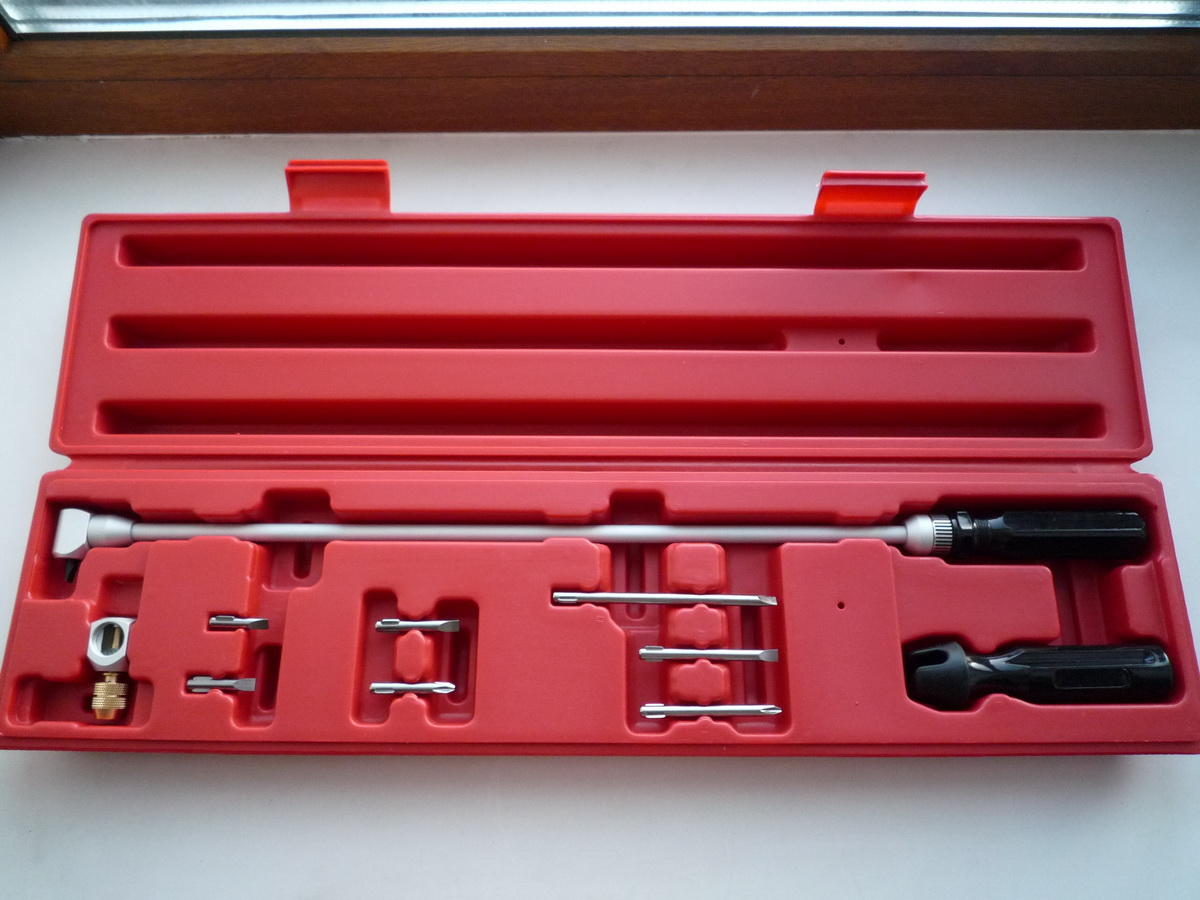

She Дата: Вт, 26.03.2013, 02:54 | Сообщение # 141
Это моя угловая отвертка. Брал в лоуис.Идею как сделать винт качества я предлагал тут.

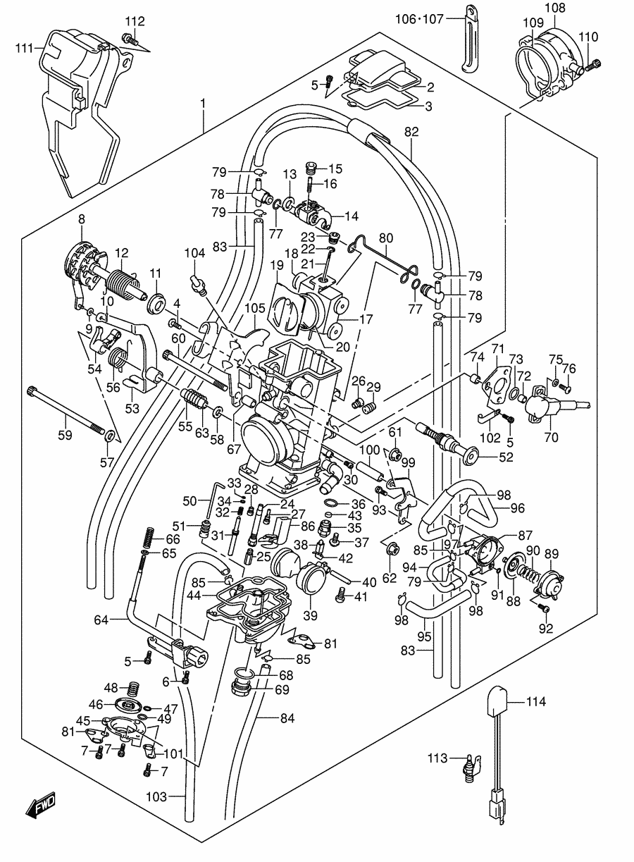

Начну сначала. Я купил ДРЗ 400 СМ. Полный сток. После недолгого катания было принято решение по раздушке мотоцикла.
Первым делом взялся за стоковый карб. с соленоидом (электро клапан при открытии которого опускается вакуумная заслонка и обороты падают). Клапан был обесточен. Шланг идущий к верхней крышке карбюратора обрезан и заглушен. Отверстие в коробе воздушного фильтра аналогично заглушил. РОЗОВЫЙ провод вынул из клемника. Результат понравился мотоцикл стал чуть резвее. И крутиться под нагрузкой без пневматических ограничений. Быстро привык. Начитался информации об установке карбюратора FCR 39. Решил - надо.
Купил на ебае карб от Е модели, несколько жиклеров 155-175, глушитель DG, соединительный патрубок с хомутиками. Вырезал в коробе воздушного фильтра отверстие 75х75 мм (пресловутый 3х3 мод). Установил карб. На место все встало идеально кроме тросиков они (СМ-ные) не подошли, видимо есть разница в длине рубашки относительно длины троса.
Первоначальные настройки:
25 Jet, main         главный топливный жиклер        155
26 Jet, main air    главный воздушный жиклер        200
27 Jet, slow         ходовой топливный жиклер         45
28 Jet, starter      холодный пуск                           60
29 Jet, slow air    ходовой воздушный жиклер        70
клипса иглы посередине
Завелся отлично. После подстройки винтом качества - ХХ держал отлично. Но при резком и быстром открытии дросселя наблюдались провалы и двигатель захлебывался и даже глох. При плавном открытии обороты набирались быстро без нареканий. Я обратился к Вечеславу он же She, который любезно согласился просмотреть видео с работой моего ДРЗта и дать дельный совет. Он сказал, что это происходит из за того, что смесь слишком забеднена. Я установил главный топливный жиклер на 172. Результат мне очень понравился. При плавном открытии дросселя все было также отлично, при быстром открытии обороты резво взлетали. Но при резком открытии провал все равно наблюдался. Вечеслав предложил "поиграть" с иглой и попробовать обогатить смесь на низах. Проверялось это легко винтом качества. Винт выкручивался постепенно, а обороты не падали значит смесь не обогащалась при помощи винта. Значит нужно увеличивать топливный жиклер ХХ, он же Jet, slow. Также был увеличен жиклеры и главный топливный жиклер :
25 Jet, main          главный топливный жиклер        172
27 Jet, slow          ходовой топливный жиклер          60
клипса иглы посередине, иглу менял и проверял на всех положения оптимально для меня оказалось центральное.
Результат очень понравился провалы пропали практически совсем. Добиваться идеального результата не стал ибо нет под рукой нужного количества жиклеров для подбора. Я и так из 45 Jet, slow сделал примерно 60 вручную путем сверления и ковыряния wacko . Знаю точно если накупить жиклеров всяких разных пропускных величин то идеала добиться можно.
Скажу одно - Огромное спасибо Вечеславу She.
З.Ы. цифры 25, 26, 27, 28 , 29 это номера позиций с микрофиш мегазипа, что было понятно какой где стоит и как выглядит.
