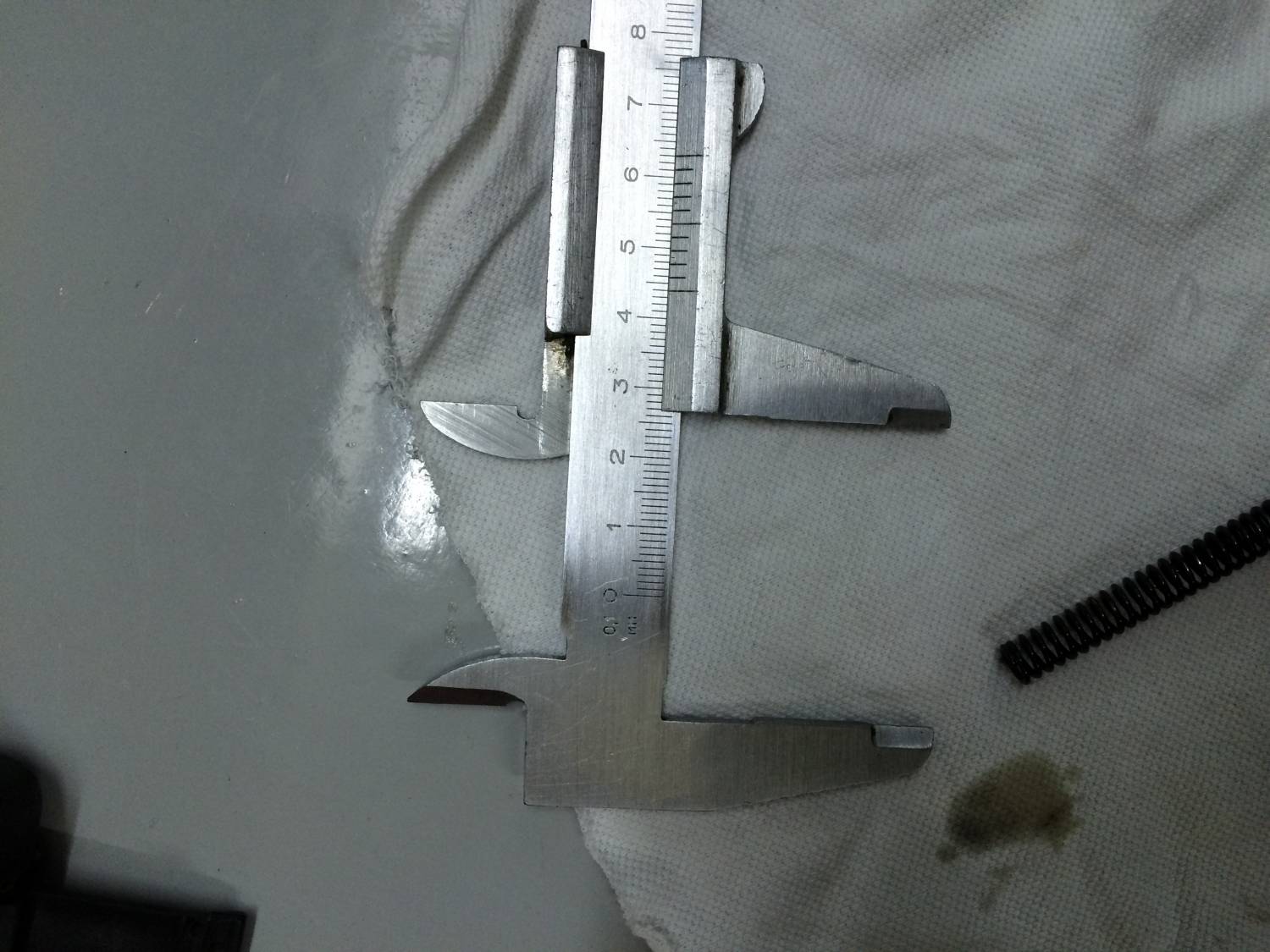

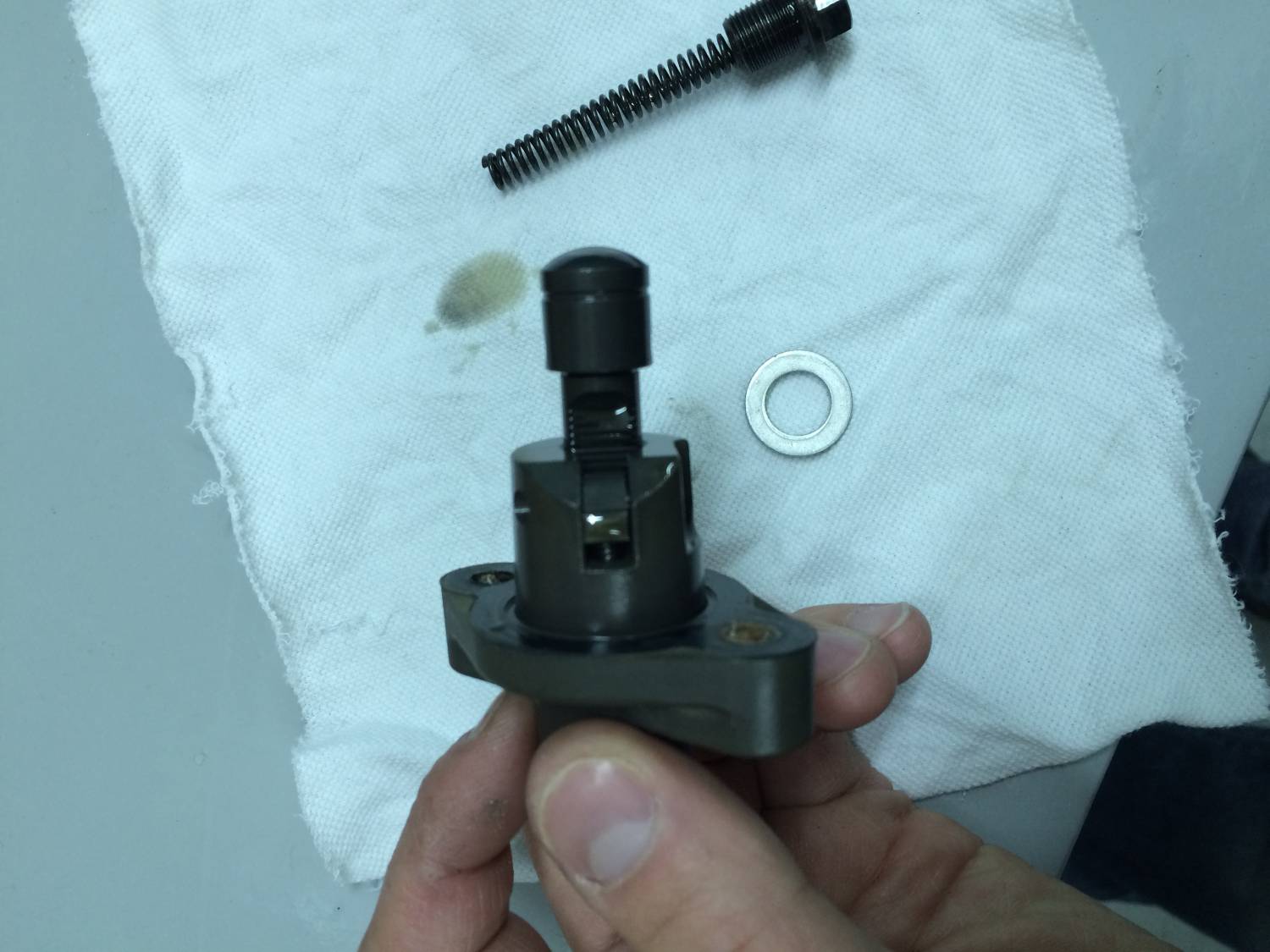

Всем привет. Снял тут натяжитель, болты окислились жутко, кое как открутил. До крайнего положения осталось щелчка 4, это сколько в км?)) и как быстро тянется цепь на drz?)
Прикрепления: 1653732.jpeg (127.1 Kb) · 5203456.jpeg (158.9 Kb)
Это смотря на какой передаче ехать.
Зависит от эксплуатации. Не быстро. около 30к

Город: Ангарск
Сообщений: 26
She а как его можно поставить не взведённым? Утопил в самое начало, а когда пружину ставишь она его и выталкивает. Так же вроде
klr650 Дата: Ср, 13.04.2016, 16:35 | Сообщение # 54
Сообщений: 10799
Как как ... А ты не утапливай . а так прям с вытащенным штоком прикручивай . И что бы получше цепь натянулась , побольше шток вытащи перед установкой  . И всё у тебя получится . Вон у Сахатого по фото выше так было по ходу . Нормально у них всё получилось
Fossa Дата: Ср, 13.04.2016, 16:55 | Сообщение # 55
Мотоцикл: есть
Сообщений: 163
Leff38, RTFM - сзади болт, под ним пружина. Вытащил пружину, убрал шток, поставил натяжитель, пружину на место вогнал.

Товарищи, чё за хрень с ГРМ??? 1000км назад поменяли цепь, сегодня выкрутил натяжитель, а там осталось 2 щелчка, я так понял что 500км это потолок, что цепи осталось. Уже второй раз такая хрень, но в компетентности мастера я на этот раз уверен. Чё посоветуете поменять с цепью дабы это не повторялось? А то кучеряво выходит за сезон 3 цепи менять!
klr650 Дата: Вт, 26.04.2016, 00:29 | Сообщение # 58
Сообщений: 10799
Да. Кучеряво. А после установки новых цепей сколько щелчков было?
She Дата: Вт, 26.04.2016, 03:59 | Сообщение # 59
Pashtet, А башмак (натяжитель цепи) у тебя в каком состоянии? Может он стерся вот и приходится регулятору дальше чем надо выходить.
Pashtet Дата: Вт, 26.04.2016, 21:59 | Сообщение # 60
Мотоцикл: klx450r
Город: бахчисарай, 82
Сообщений: 231
А вот в этом минус того, что менял не я! Так бы сразу всё стало ясно, но...
Очень логично и разумно, поскольку других объяснений я не нахожу. Померил предыдущую цепь, расстояние между 15 пеньками 91,8 и при этом регулятор вышел полностью! Визуально башмак был нормальный, но если допустить, что есть незначительная выработка по 1мм на двух башмаках и ещё в месте, где упирается шток регулятора, то в теории набегает 3мм, а это 3 зубчика на регуляторе+2 моих оставшихся то получается дело не в бабине? Поправьте что я не так сказал.
