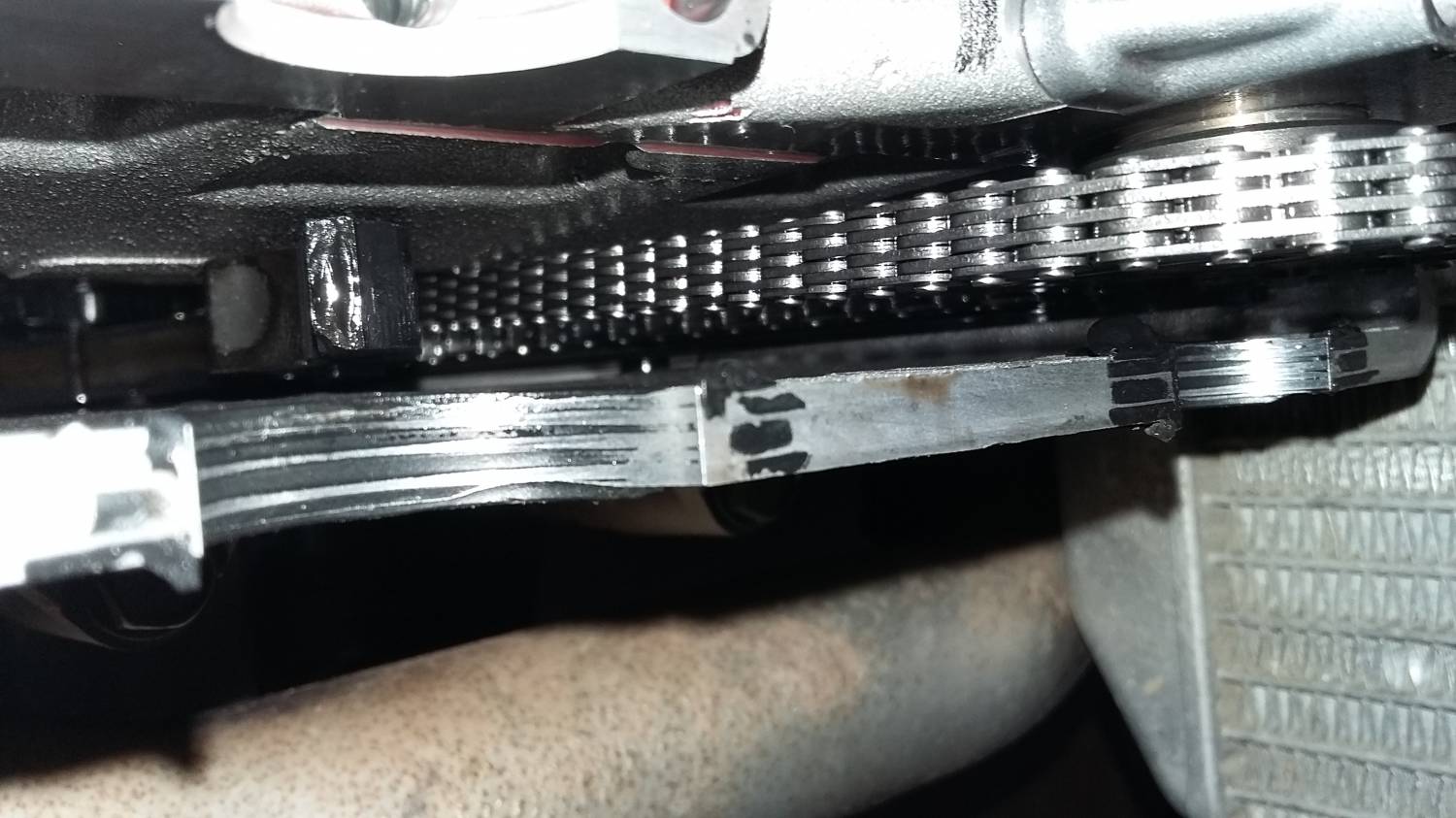

Должна ли быть ямка на натяжителе со стороны штока регулятора.
Добавлено (28.04.2016, 19:42)
Углубление около 2мм.

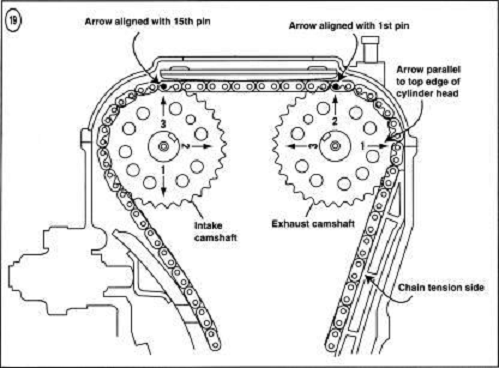

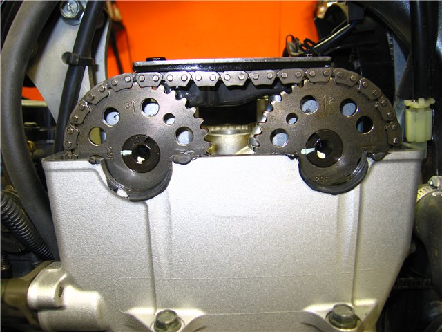

Ещё вопрос по установке меток.
При выставленной метке коленвала | T, на выпускном валу 2 вверх, на впускном 3 вверх, цепь необходимо натягивать с передней стороны и одевать на зубцы шестерни вала.
Так вот, в клаймер мануале видно, что метка совпадает со вторым пином (если считать справа налево):
Из мануала от KLR650 мы видим немного другую картинку (метка совпадает с первым пином):
Полистав мануал ещё раз, можно заметить разницу в следующем фото:
Так как же верно?
По моей практике разница в один зуб заметна.
Или может зависит от состояния цепи и забить на это?!
мануал от KLR650 ТУТ
Прикрепления: 6909202.png (124.4 Kb) · 4308500.png (477.9 Kb) · 5614369.png (477.9 Kb)

А разве не пофиг, клепок то 15? Себе менял как КЛР советовал, все работает отлично.
w1nter, ты это серьезно?
иван, правильно пофиг, цепь просто передает вращение.
w1nter Дата: Пт, 27.01.2017, 11:19 | Сообщение # 71
Мотоцикл: Suzuki DR-Z400S
Город: Almaty
Сообщений: 122
Как может быть поф, если цепь не просто передаёт вращение, а ещё определённое соответствие меток коленвала и валов ГРМ.
Есть же разница, на сколько открыт клапан, когда поршень в ВМТ.
Другое дело, если производитель заложил в это значение растяжение цепи. Так же, возможно, геометрия кулачков позволяет не обращать внимание на это.
Видимо японские инженеры прикола ради написали в мануале: Arrow aligned with 1st pin.
Не знаю как другие, но на своем двс я разницу почувствовал.
Роман1986 Дата: Пт, 27.01.2017, 16:05 | Сообщение # 72
Город: Сахалин
Сообщений: 232
Я думаю что разница должна быть , это как на машине плюс минус один зуб на ремне грм !

Я думаю рисунок в мануале это схематичное изображение как мерять растояние между шпеньками,а к регулировке ГРМ не имеет не какого отношения.Если бы цепь нужно было ставить именно так как
изображено,то об этом было бы дополнительно сказано и указано.(антидураковая система-как сказал один уважаемый механик)
Z-vladus Дата: Сб, 04.02.2017, 14:25 | Сообщение # 74
Мотоцикл: DR-Z400S '06
Город: 34
Сообщений: 129
В мануале говорится про 1-й и 15-1 пин по счёту.
Про "первый пин на звене" ничего не сказано, да и не может быть сказано, ведь снизу цепи, со стороны звезды, цепь геометрически одинаковая.

Сказано не сказано, а разница в один зуб всё таки очевидна.
