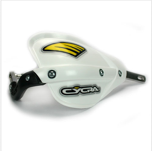

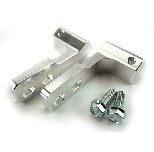

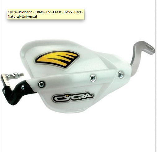

Народ, подскажи. Кто-то ставил себе защиту Cycra с креплением на траверсу? Какая по длинне подойдет?
эта                      http://www.ebay.com/itm/190953290222
или эта                http://www.ebay.com/itm/390691858101
Крепление такое  http://www.ebay.com/itm/390694394718
Добавлено (16.11.2013, 19:57)
И еще. Если все-же крепить защиту не на траверсу, а на руль, то зажимы попадают прямо на то место руля, где конус. Руль разнотолстый конусный 22/28 мм. Мало того, его диаметр там примерно 25 мм (и не 22 и не 28, какие крепежи бывают). Как тогда грамотно закрепить защиту? Спасибо.

Robinenko, за 85уе вряд ли крепится за траверсу.
Грамотно скорей всего никак. Или крепления на конус сточить.

Robinenko, по  Cycr'e вроде всё расписали же:
1) Прям в этой теме
2) И тут
Блин, а чтобы на асербис супермото замутить крепление на траверсу, придется оба комплекта креплений покупать(
обычный и кит для крепления на траверсу
Сообщение отредактировал aboven - Пн, 18.11.2013, 16:23
