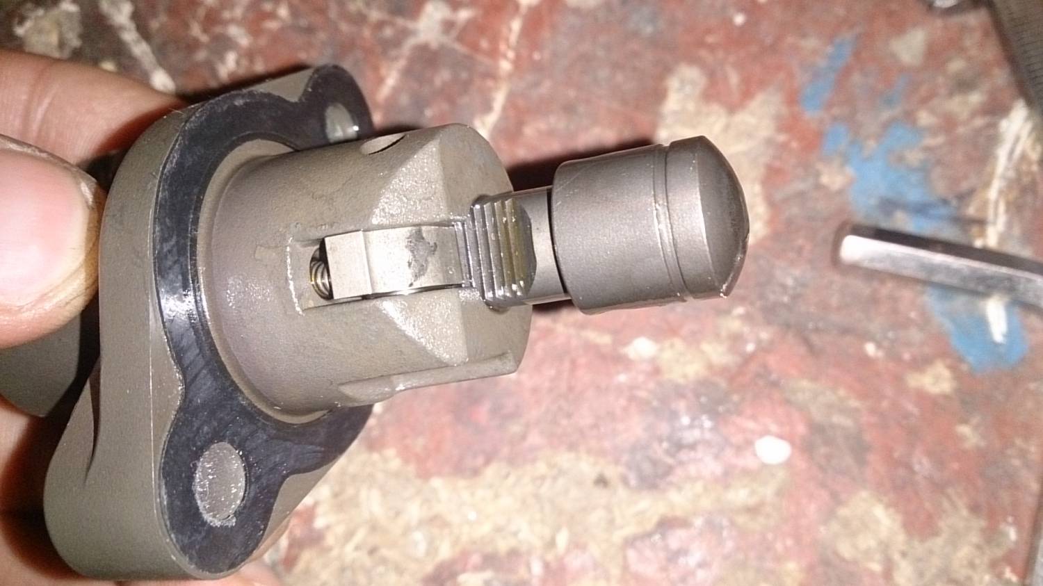

Выпуск 0,25;0,26. Впуск 0,14;0,16. До этого были зажаты выпускные и на горячий двигатель что-то цокотало (выше прикладывал видео, где отчетливо слышно, пост#77). Так вот, цокот этот не пропал, значит теория, что зажатый клапан может стучать - РАЗРУШЕНА. Вопрос, что еще может цокотать? Ваши догадки? Пробег 20т.км, натяжитель цепи даже наполовину не вылез, под крышкой все хорошо, задиров ,царапин, нагара  и всякой прочей бяки нет. Не то что-бы меня это напрягает, но тем не менее интересно
Прикрепления: 8505896.jpg (161.0 Kb) · 8828683.jpg (120.8 Kb)
MaxZT Дата: Ср, 22.04.2015, 20:35 | Сообщение # 115
Город: 41RUS
Сообщений: 516
+ к этому добавлю: вот как щелкает при растянутой ГРМ цепи. В посте №77 звук явно другой.

MaxZT, звук немного другой, но похож. Это твой мот? Натяжитель был полностью выдвинут? После замены цепи стук пропал?

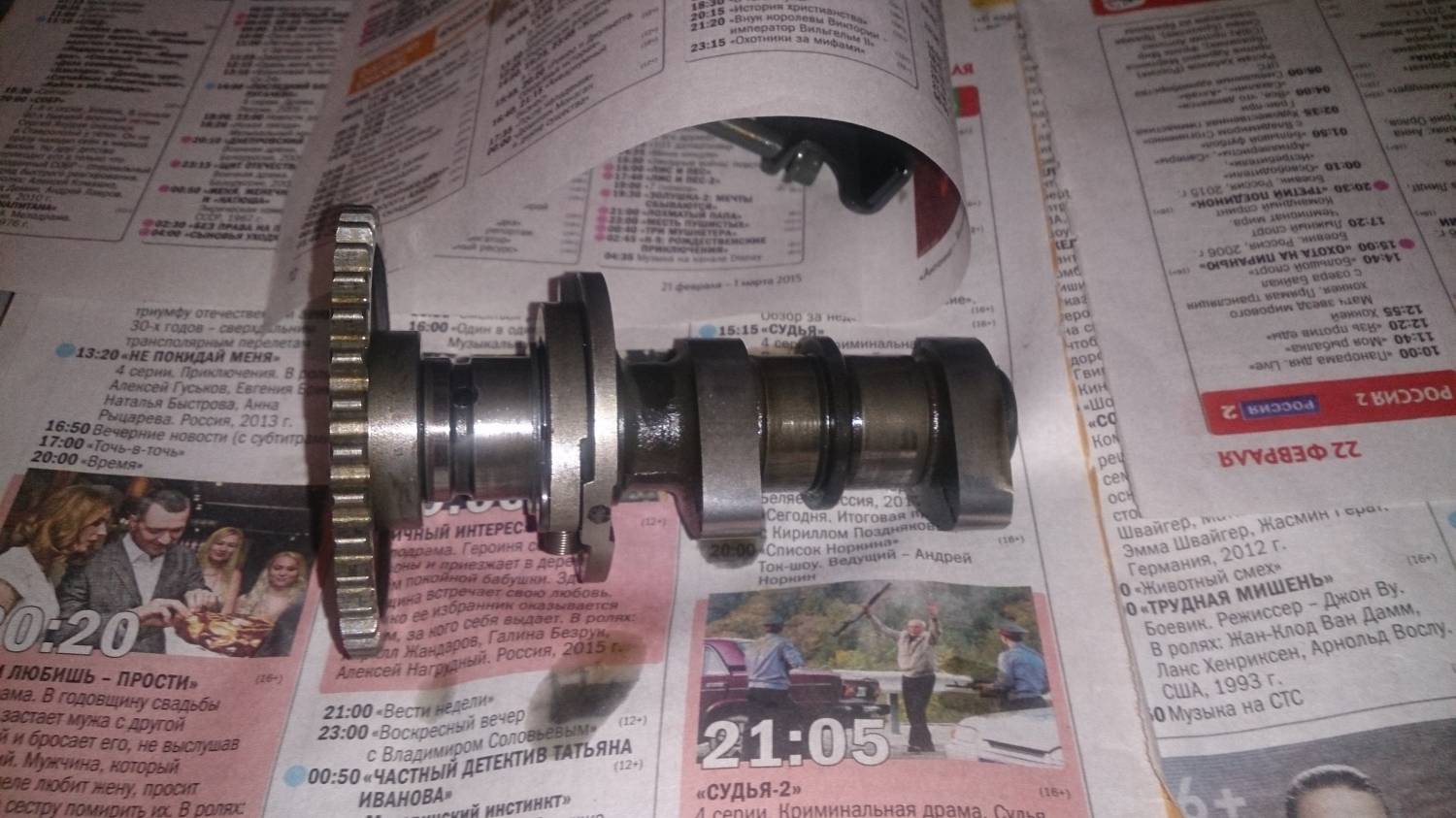

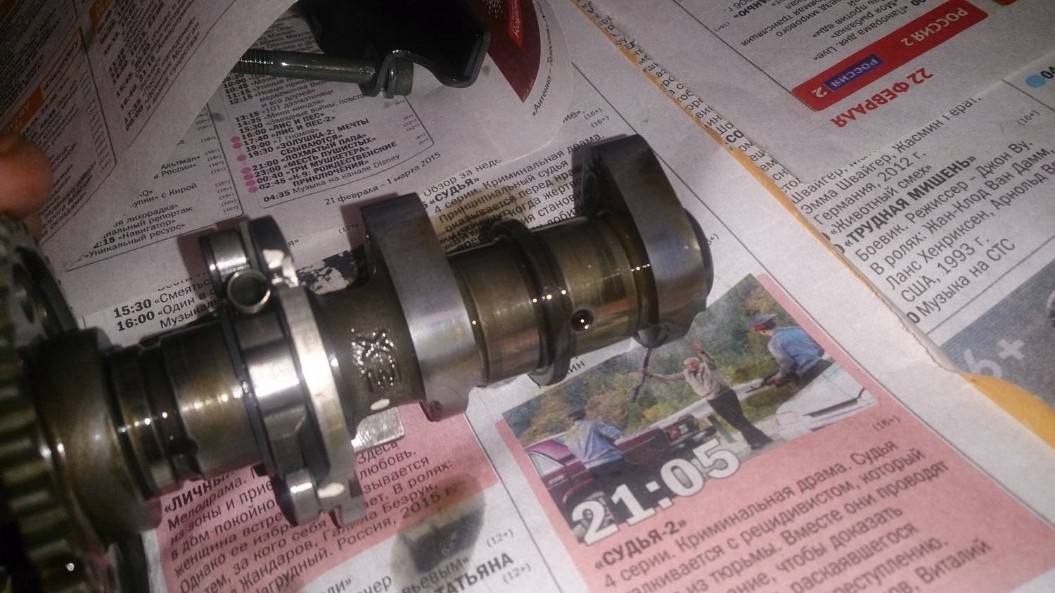

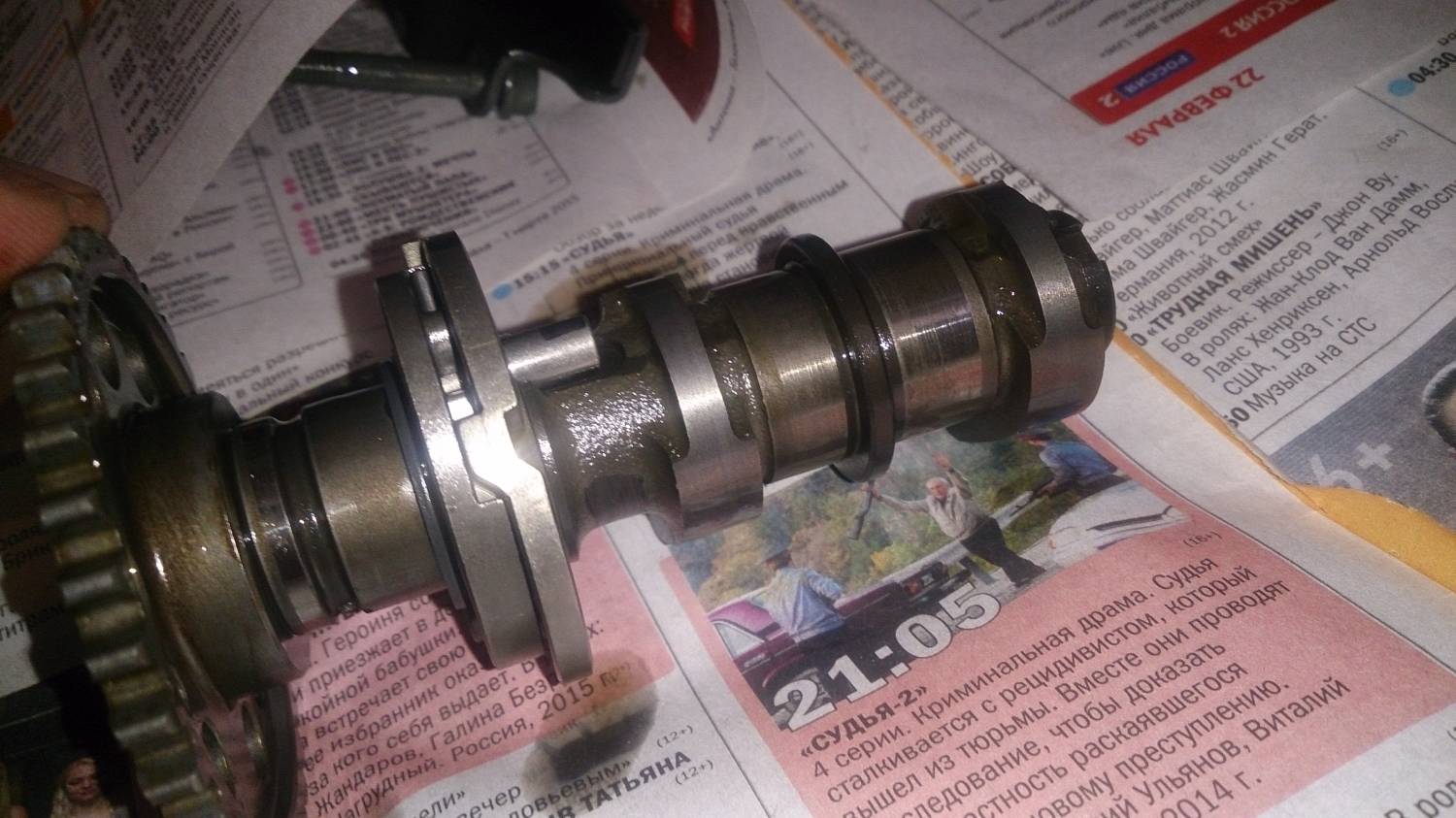

She,  он присутствует у меня. Шпенек в правильном положении. При вращении ключом коленвала есть щелчок, сначала не понял что это, теперь предполагаю что это декопрессор и есть. В приложении несколько фото распреда с ним. Заводится мот всегда без проблем, с пол тырка
Причем этот цокот и стук не только на ХХ, но и при тяге, при накате, плавающий, неупорядоченный

She Дата: Чт, 23.04.2015, 12:33 | Сообщение # 118
Да это декомпрессор так щелкает.
samson Дата: Чт, 23.04.2015, 13:24 | Сообщение # 119
Мотоцикл: drz400s
Город: 05 рес Дагестан гор- Избербаш
Сообщений: 26
She, а что можно с ним сделать чтоб он не цокал?можно ли его востановить?
She Дата: Чт, 23.04.2015, 13:34 | Сообщение # 120
Обычно при работе его не должно быть слышно. При простом прокручивании да, но не при работе.
