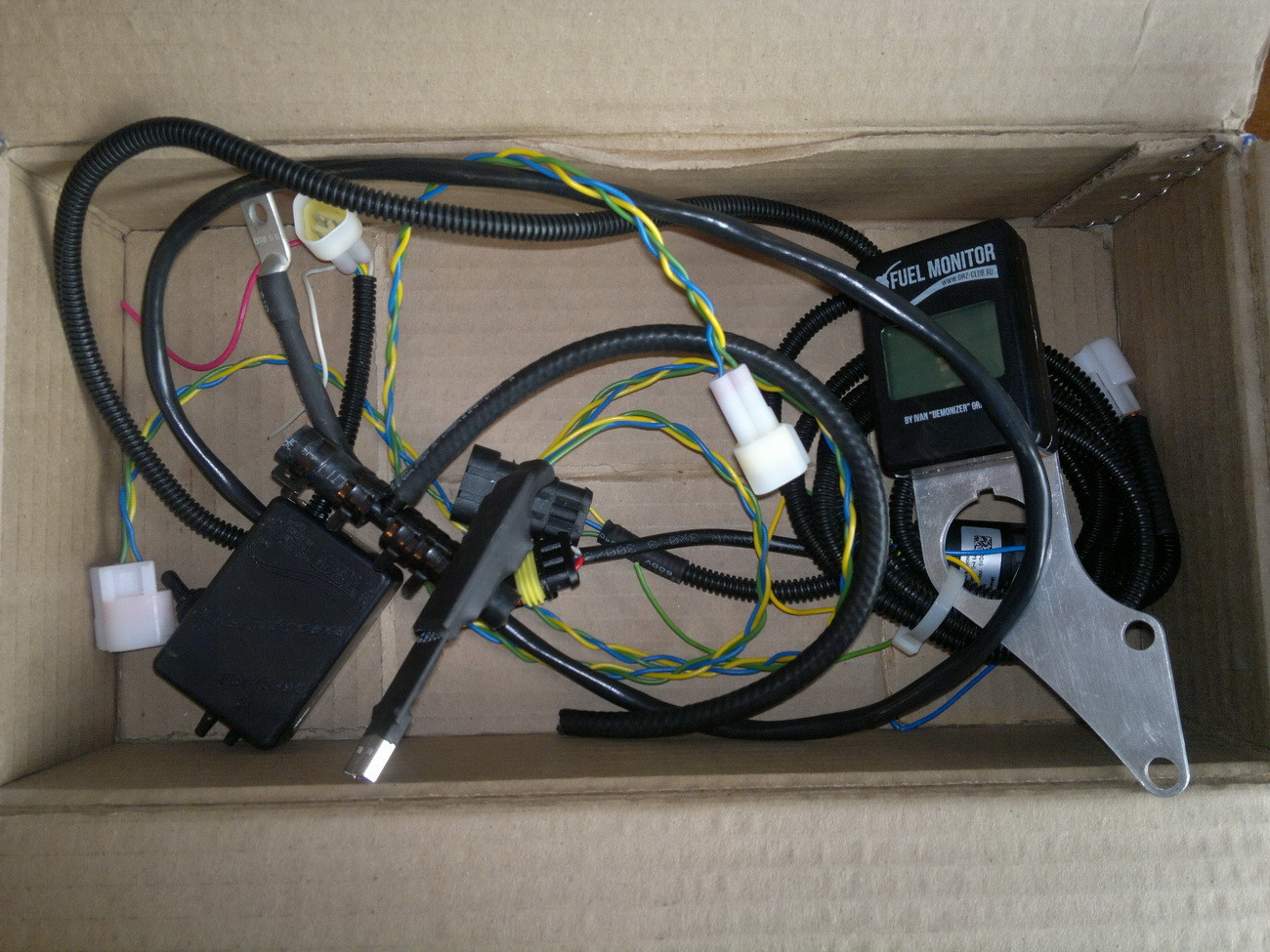

She Дата: Ср, 31.08.2016, 08:21 | Сообщение # 167
Цитата Аллигатор ()
Полный установочный комплект будет?
В посылке приходит все необходимое для установки.
И бонусом желтый пакет без лого, для сходить за пивком. И пупырка для полопать пока будешь соображать, что куда поставить читая инструкцию и попивая пивко.
Коробку сохраняем для накапливания не пригодившихся ништячков. wink
Прикрепления: 1497971.jpg (365.2 Kb) · 6988600.jpg (306.2 Kb)
