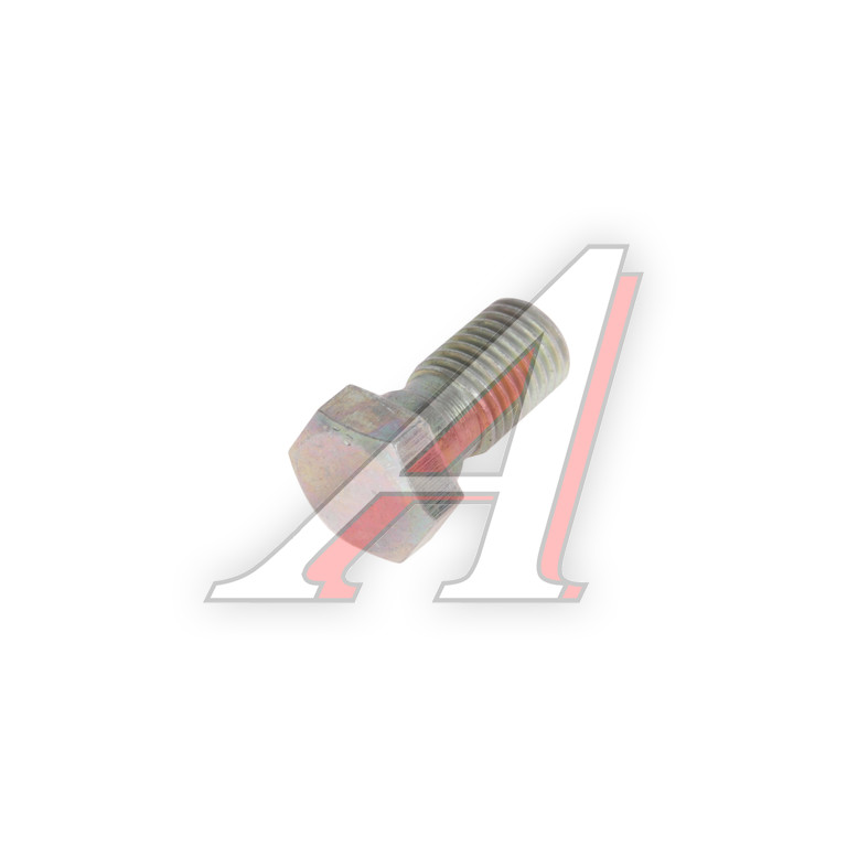

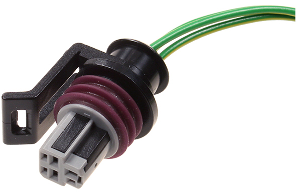

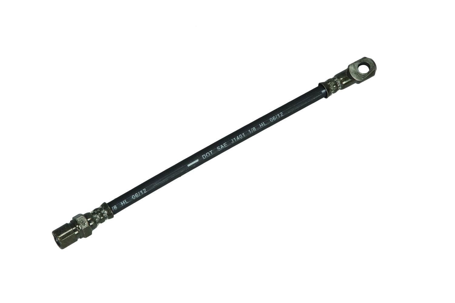

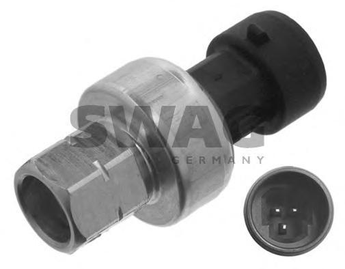

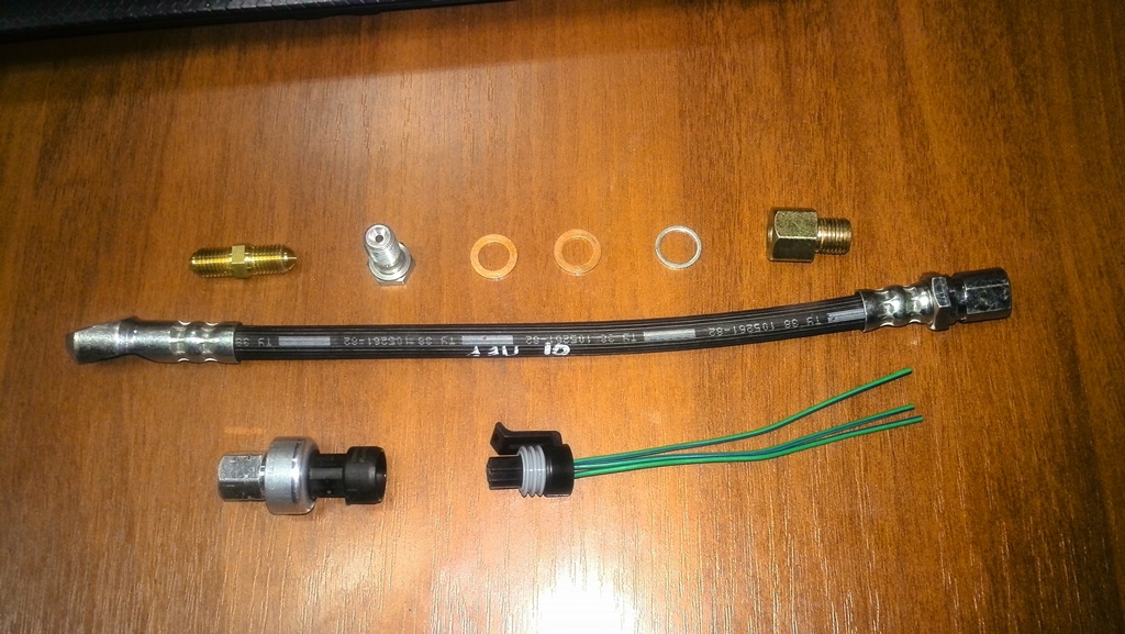

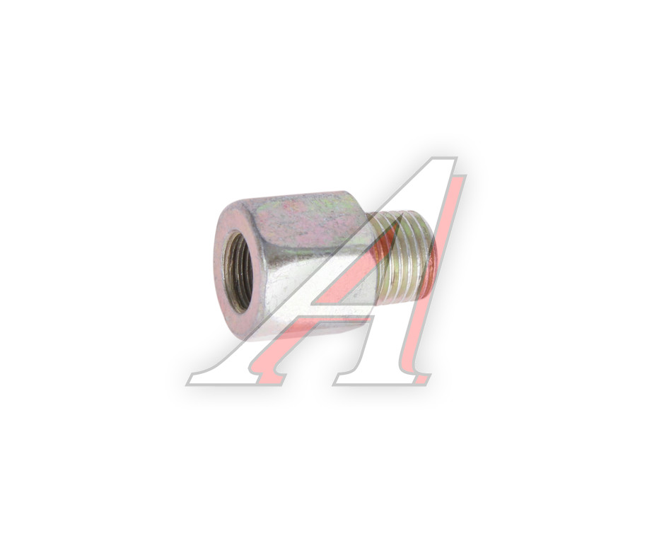

В общем для радикального подхода к датчику давления масла, и, попутно, переносу его из уязвимой зоны, заказал детали, протестирую такую схему:
Датчик давления 013068500512A GM, 1шт
Разъём для датчика давления ,MetriPaсk MLH ST ML PC-15191,12102748, 1шт
24-3546012 - Переходник с M12x1.25 на M10x1.25, 1шт
[09360-10062 - банджо-болт M10x1.25 сузуки
90401-10172-00 - банджо-болт M10x1.25 ямаха
2101-3506078 - банджо-болт M10x1.25 ВАЗ] любой, на выбор, 1шт
21013506060 - шланг тормозной, тоже можно играться длинной и производителями, 1шт

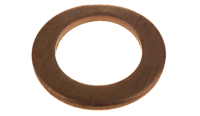

10284460 - шайба медная 10мм, 2шт
N0138128 - шайба медная 12мм, 1шт
Осталось найти соединитель тормозных магистралей M10x1.25 <-> M10x1.25
Пока бюджет всего этого великолепия 1 231 рэ.
Сообщение отредактировал demonizer - Чт, 08.12.2016, 17:09
demonizer Дата: Вт, 13.12.2016, 10:20 | Сообщение # 183

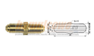

Нашел соединитель.
WP-L149  1шт. 127р
Итого: 1358р
На днях всё придет и затестирую.

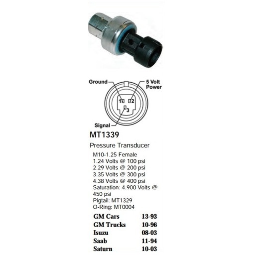

Датчик расчитан на давление 450psi = 31bar

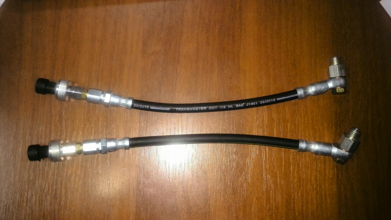

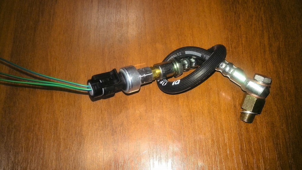

demonizer Дата: Вт, 20.12.2016, 08:27 | Сообщение # 186
Получил недостающие части.
В живую выглядит так:
На моте сфоткаю на выходных.
Прикрепления: 9900594.jpg (288.8 Kb) · 1466361.jpg (287.8 Kb)

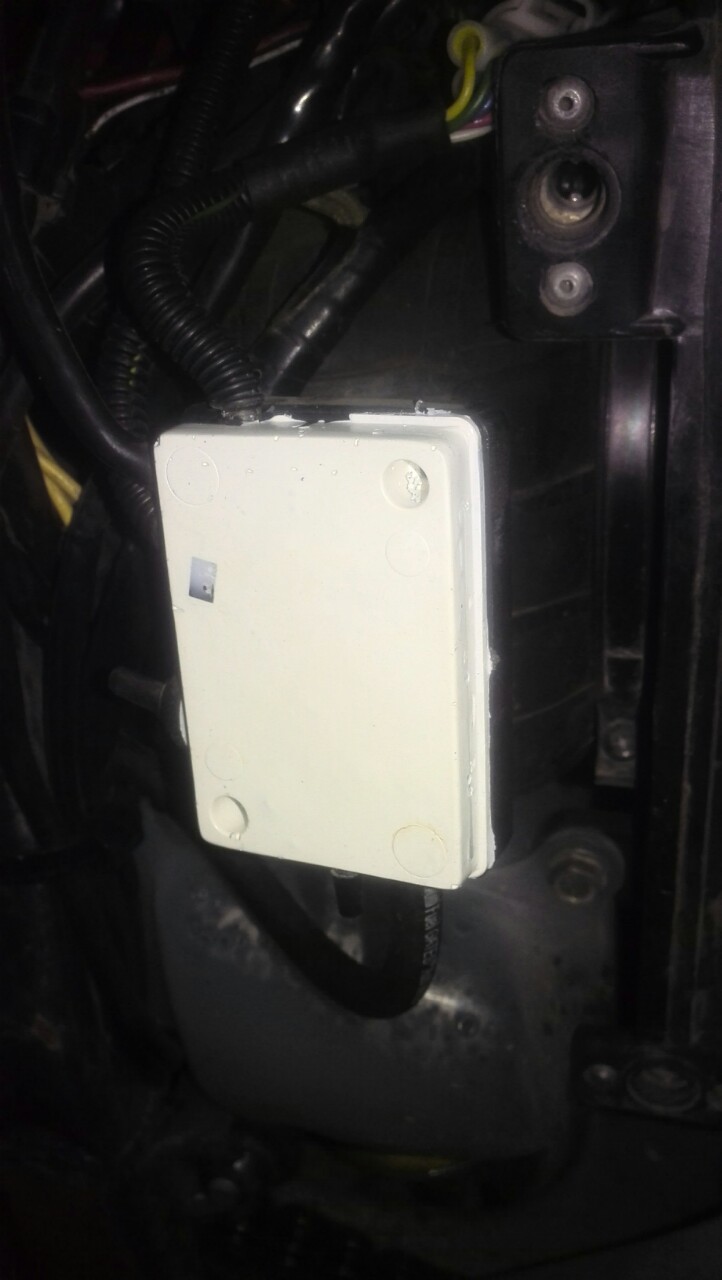

demonizer Дата: Пн, 16.01.2017, 10:46 | Сообщение # 195

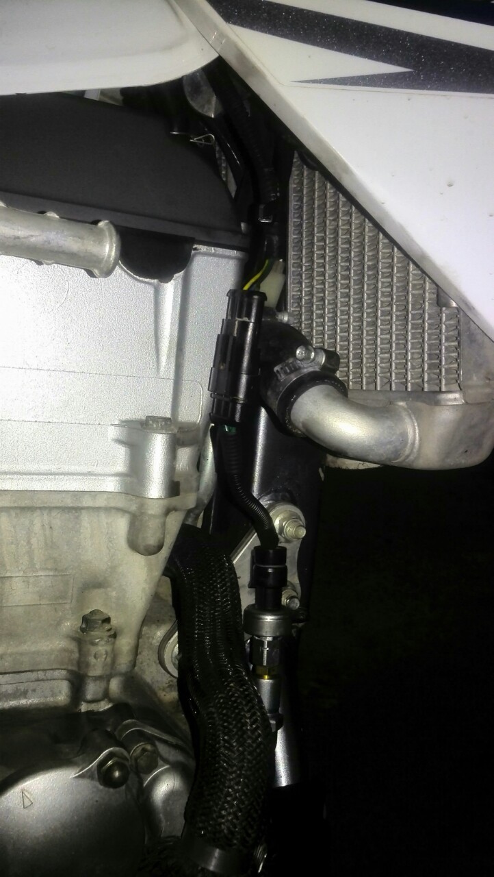

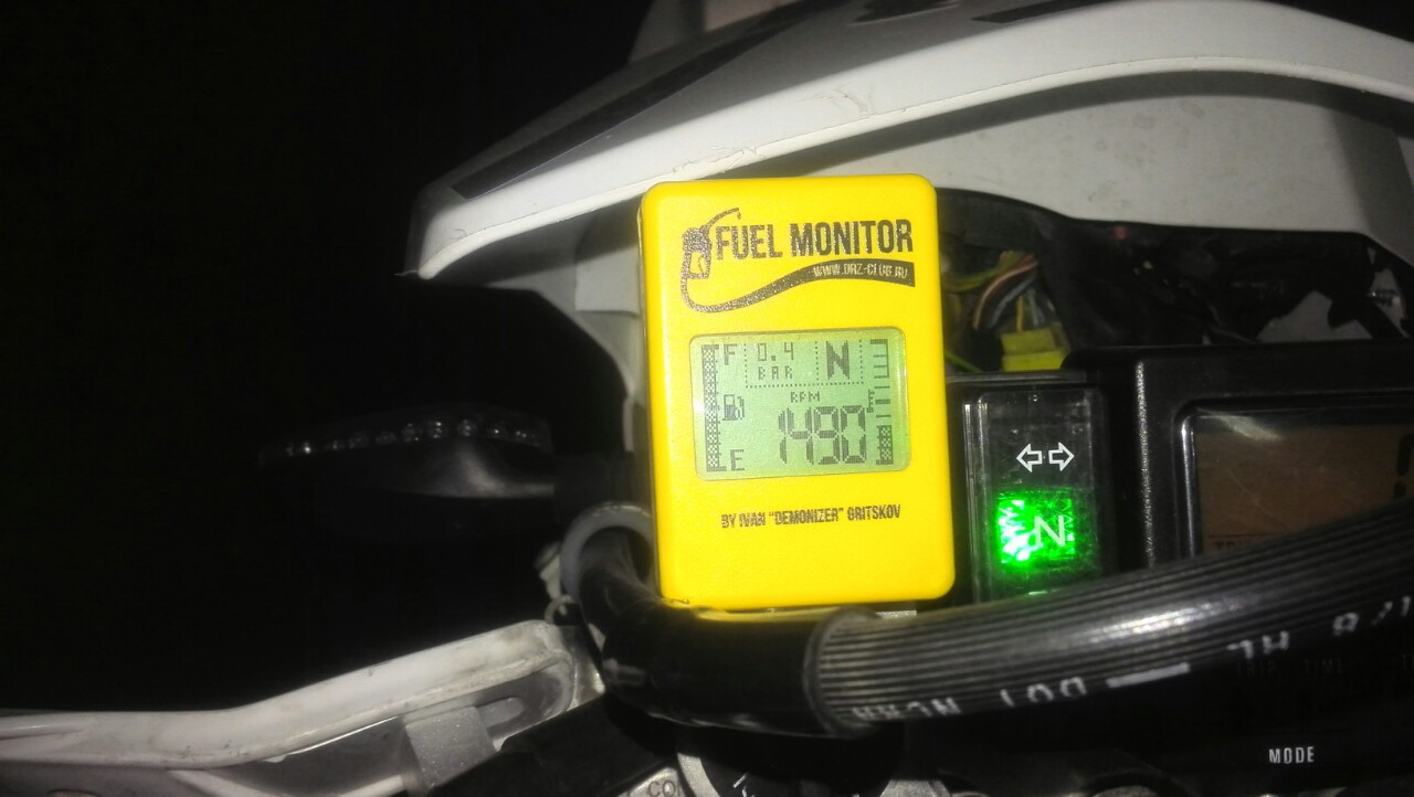

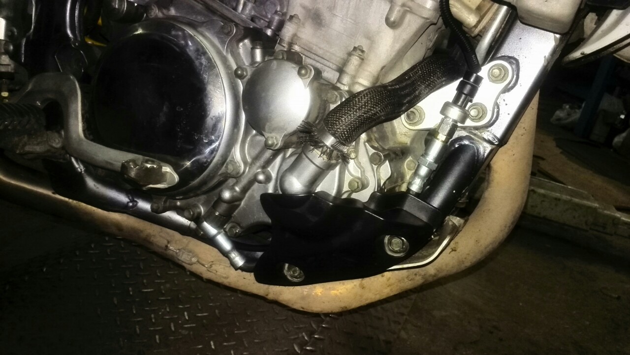

Установил на мот, в целом, датчик ведет себя адекватней, давление показывает чётко. Шланг поместился под штатную защиту, длины провода хватило как раз, чтобы пропустить его под баком, и пристегнуть хомутом к датчику температуры.
Теперь будем покататься, но врядли возникнут вопросы.
Да, масло через шланг не прокачивал, скрутил как есть, для замены масло не сливал, подставил баночку, вылилось грамм 50.
заодно расковырял измерительный модуль, посмотреть, как там всё засиликонилось.

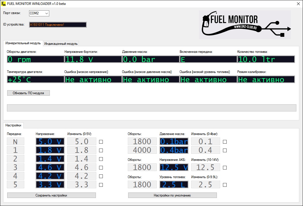

В файловое хранилище добавил обновление для работы с этим датчиком:
Ссылка
Прикрепления: 7766245.jpg (180.2 Kb) · 9385959.jpg (171.7 Kb) · 7258675.jpg (91.2 Kb) · 6468645.jpg (122.6 Kb) · 8175201.jpg (175.3 Kb)
Сообщение отредактировал demonizer - Пн, 16.01.2017, 10:47
