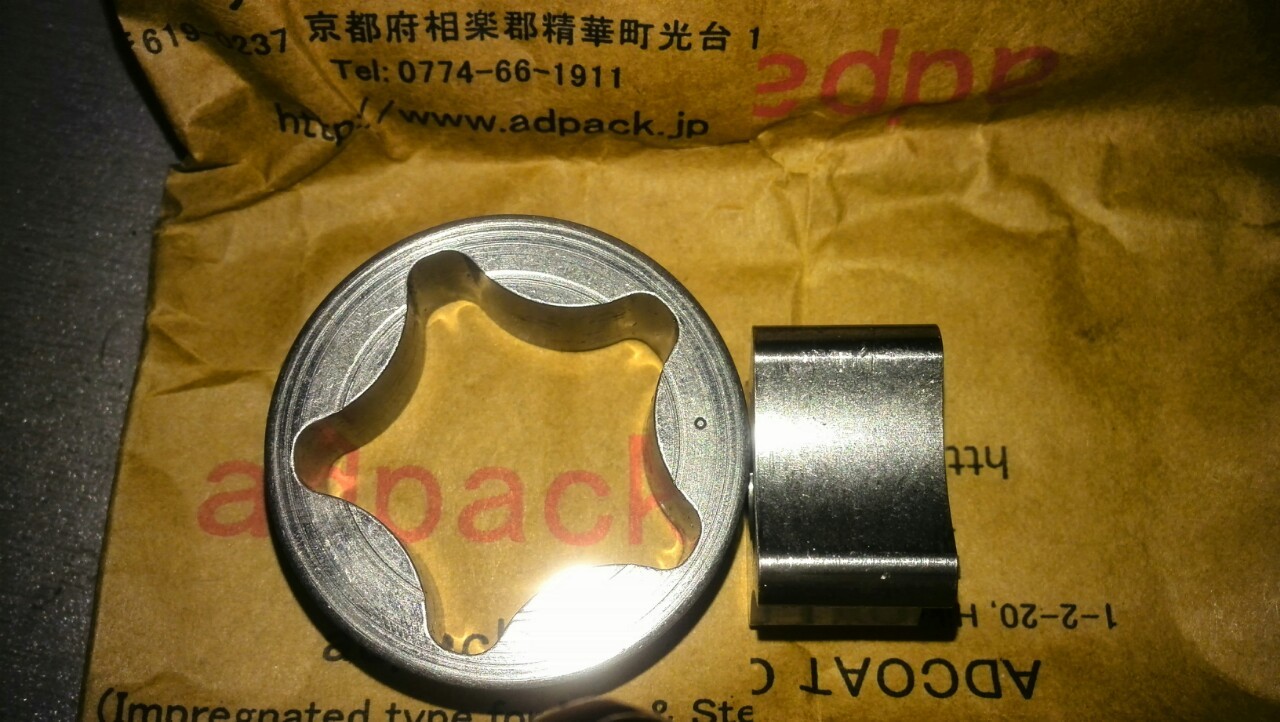

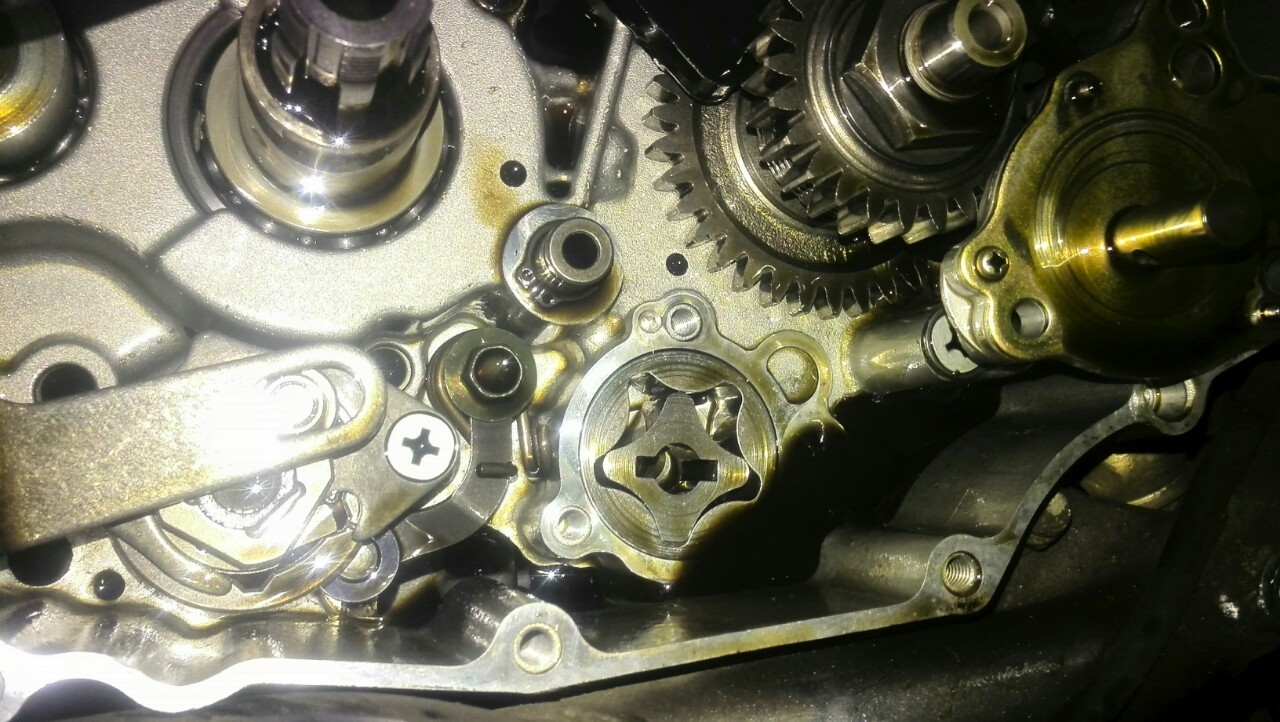

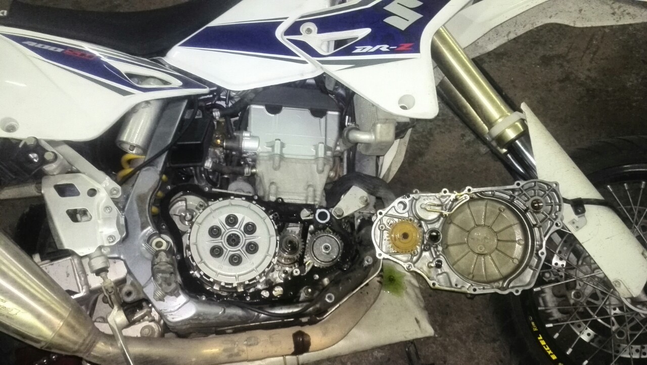

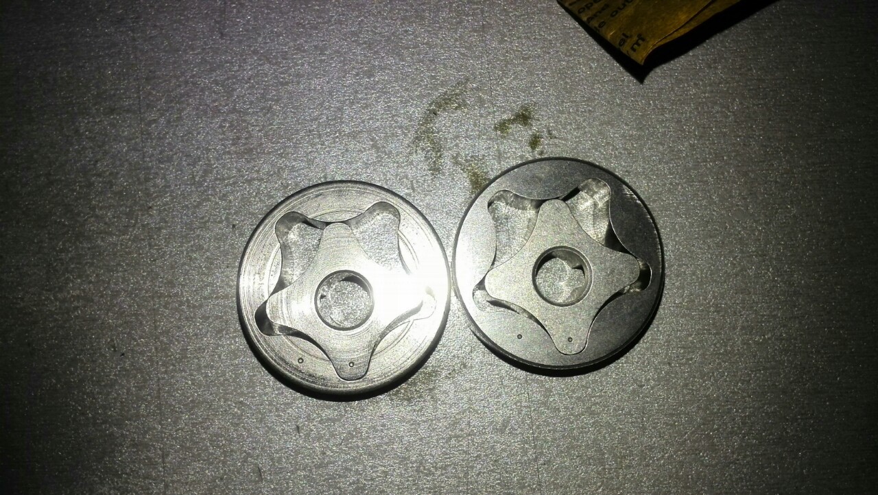

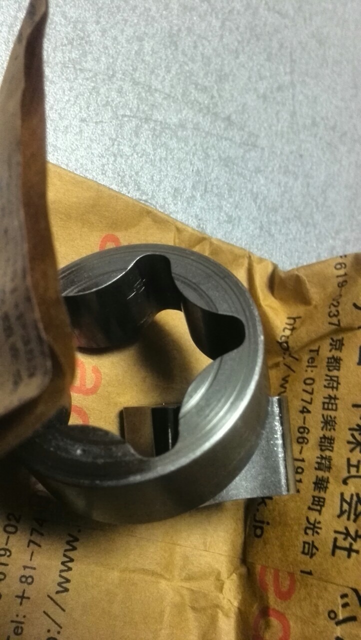

В общем, отчитываюсь о том, как я слазил в маслонасос.
Задиры есть, причем, как мне кажется, немалые
В общем, заменил, ничего фатально не изменилось, ну, может, выросло на 0.1bar
Оебят, меняйте почаще масло и фильтр. Не представляю, что за бурду до меня лили
Прикрепления: 6280422.jpg (227.8 Kb) · 1047230.jpg (250.7 Kb) · 5750481.jpg (181.4 Kb) · 2314623.jpg (214.4 Kb) · 6779174.jpg (339.0 Kb)
