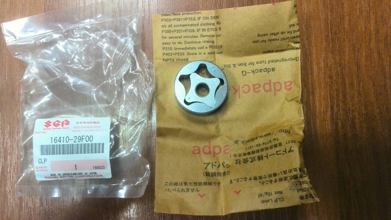

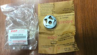

Пришёл заказанный маслонасос, поставлю новый, посмотрю, как изменится давление масла.
