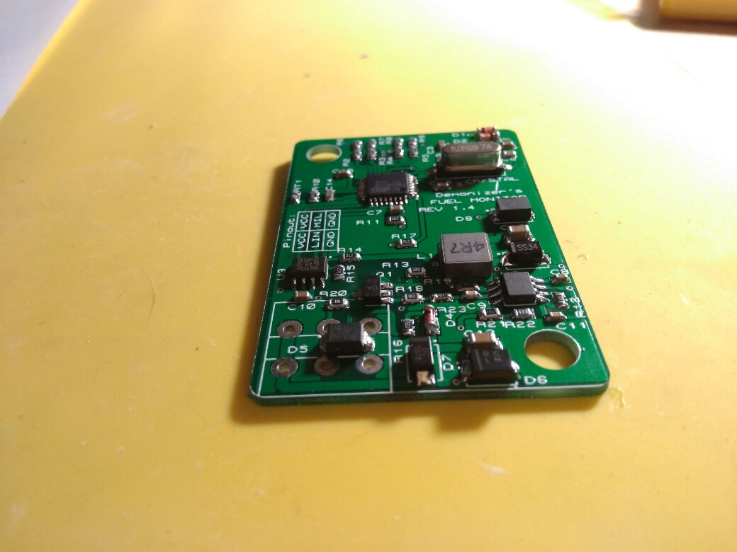

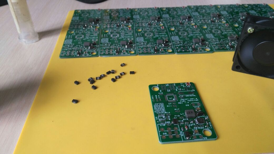

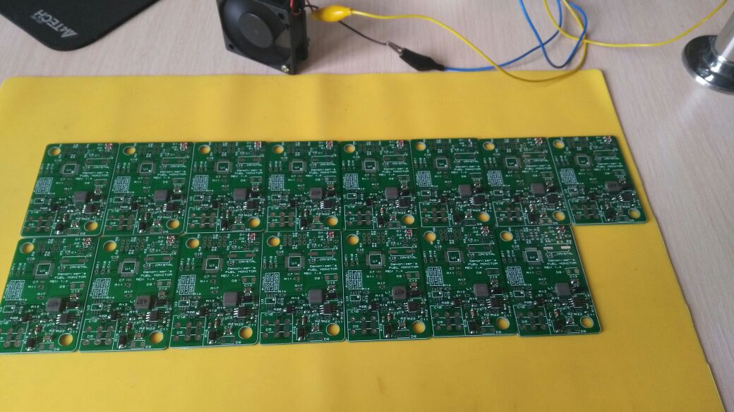

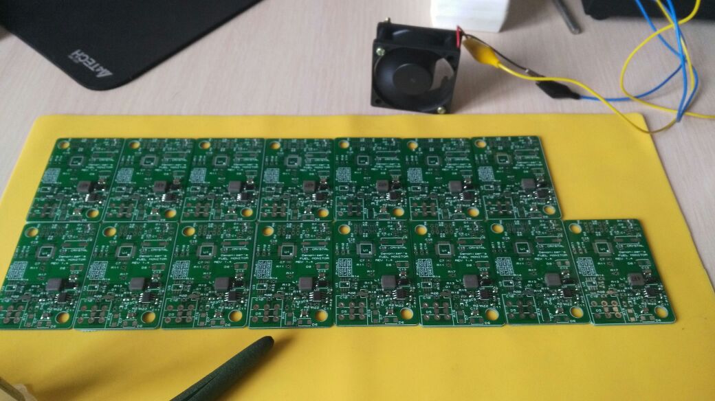

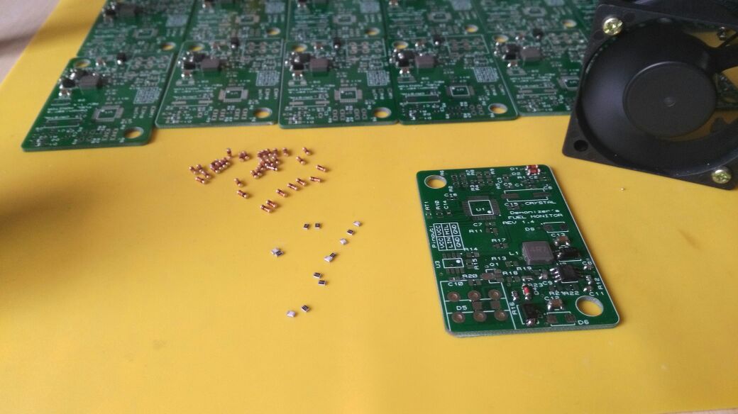

demonizer Дата: Сб, 18.03.2017, 10:46 | Сообщение # 271
Собираем потихоньку...
Прикрепления: 3575060.jpg (108.8 Kb) · 8358966.jpg (71.0 Kb) · 0445795.jpg (76.3 Kb) · 4346070.jpg (101.7 Kb)

А чего вентилятор дует ? Они запекаются где-то ?
vano_brn Дата: Сб, 18.03.2017, 17:38 | Сообщение # 273
Мотоцикл: DR-Z400SM
Город: Барнаул
Сообщений: 53
чтобы испарения флюса сдувать, чтобы в глаза не шел.
demonizer Дата: Сб, 18.03.2017, 17:40 | Сообщение # 274
biggrin vano_brn, верно, но не для глаз, чтобы не вдыхать
Карандаш Дата: Сб, 18.03.2017, 18:26 | Сообщение # 275
Опытный эндурист
Мотоцикл: пылится...
Город: 54, Новосибирская обл.
Сообщений: 690
А. Ну ясно. А то я уже и клуб знатоков Что?Где?Когда? вспомнил, пока на картинки глядел biggrin . Про это не подумал

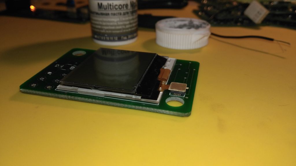

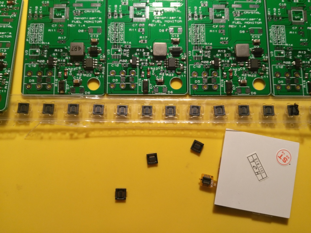

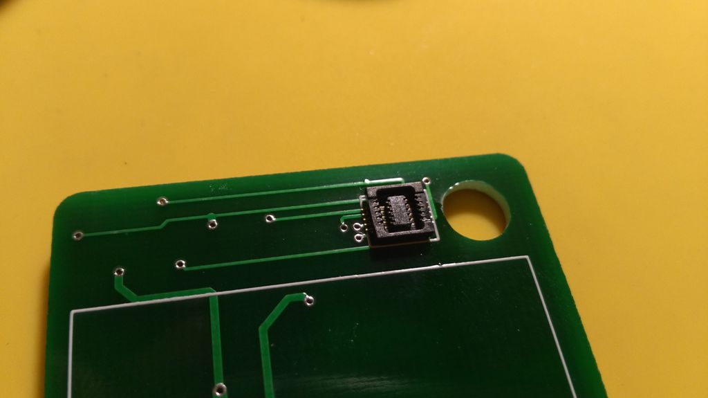

Получил разъемы для дисплеев
Прикрепления: 6241468.jpg (259.0 Kb) · 6366366.jpg (43.8 Kb) · 8138687.jpg (48.6 Kb)

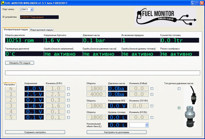

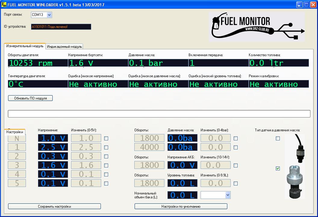

demonizer Дата: Ср, 22.03.2017, 12:18 | Сообщение # 278
Все вышеперечисленное принял к сведению, но будем последовательны.
Сегодня планирую добавить "shift light" и указание номинального объема бака.
В связи с чем вопрос, каков максимальный объем бака, серийно выпускающегося для ДРЗ?
Safari делают на 30 литров, вроде. И наверное, это потолок, ибо бОльшие баки окажутся дном уже ниже карба...
Пока думаю реализовать выбор от 10 до 30 литров с шагом 0,5литра
Прикрепления: 2774503.jpg (122.0 Kb)

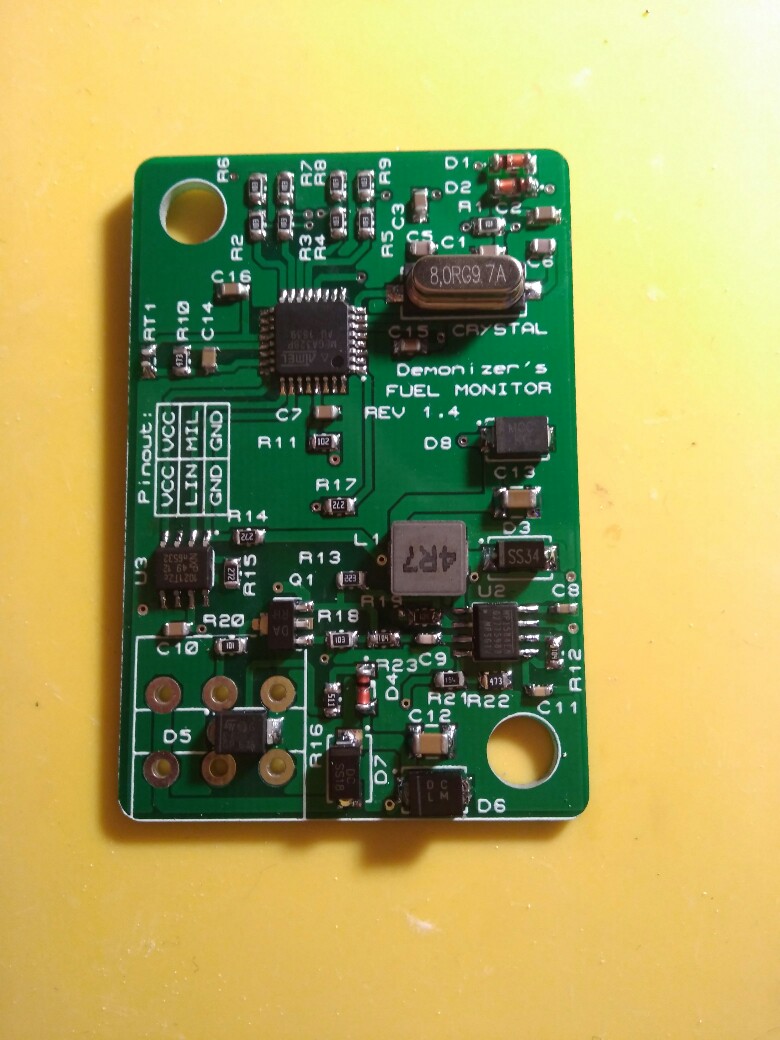

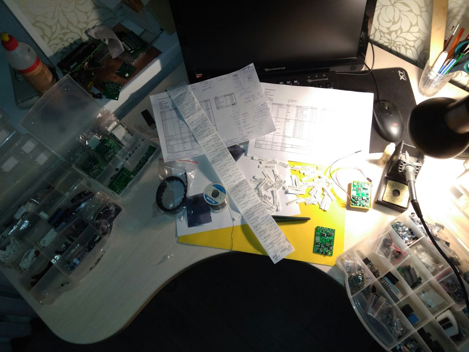

demonizer Дата: Сб, 25.03.2017, 07:51 | Сообщение # 285
Добавлено (25.03.2017, 07:51)
Цитата skiller ()
раз тут коммерческий проект
Скорее, благотворительный biggrin
В очередной раз, вернувшись из магазина электронных компонентов с чеком, в два раза длиннее чека из гипермаркета, супруга все-таки настояла на подсчете затрат. Не примерном, а полном...
В общем, потратил вечер и все посчитал. Ну как все, только стоимость деталей и элементов готового отлаженного устройства, упакованного в коробку.
...В новой версии затраты составили 7115р на каждый экземпляр. Эти с учетом того, что удалось снизить на ~400р затраты, по сравнению с предыдущей партией.
К реальным же затратам, это не имеет никакого отношения, т.к. в нее не включены ни затраты на разработку, ни затраты на сборку, ни закосяченные рекламщиками корпуса при резке, ни часть датчиков и дисплеев, которые пришлось отбраковать...
Таким образом, собирать следующую партию есть смысл только при конечной стоимости ~14к dry
Прикрепления: 8258688.jpg (149.6 Kb) · 1196401.jpg (114.1 Kb) · 2398866.jpg (286.6 Kb)
