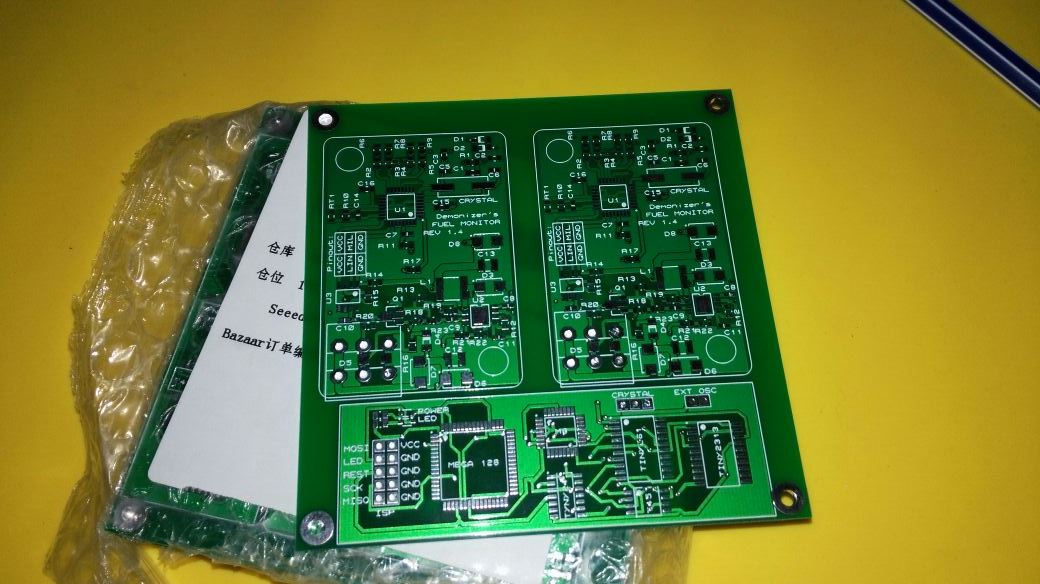

demonizer Дата: Сб, 11.03.2017, 19:45 | Сообщение # 246

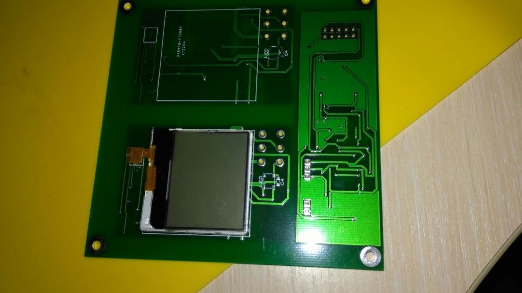

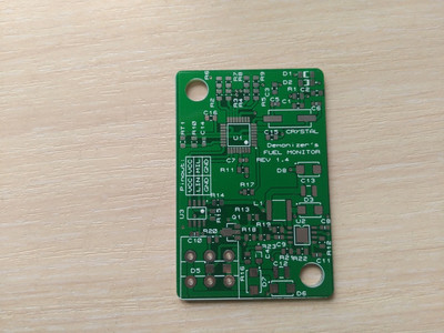

Вчера получил платки под новый дисплей. Осталось дождаться разъемов и можно собирать.

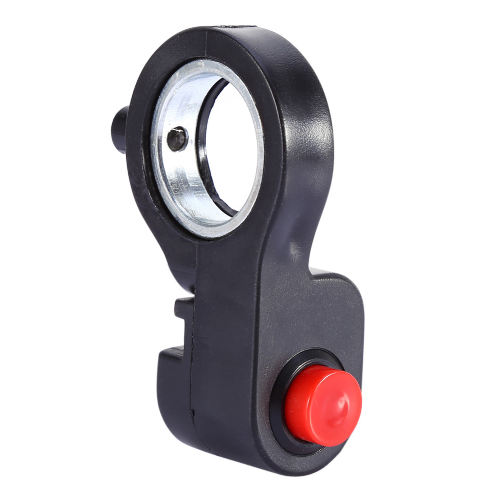

Выбор режимов осуществляется кнопкой, подключенной между зеленым и синим проводами, соединяющими модули.
Кнопку можно использовать любую, без фиксации, лично я купил на али за 100р такую.
Но подойдет любая, можно с ближайшего авторынка, желательно, герметичная, но не принципиально.

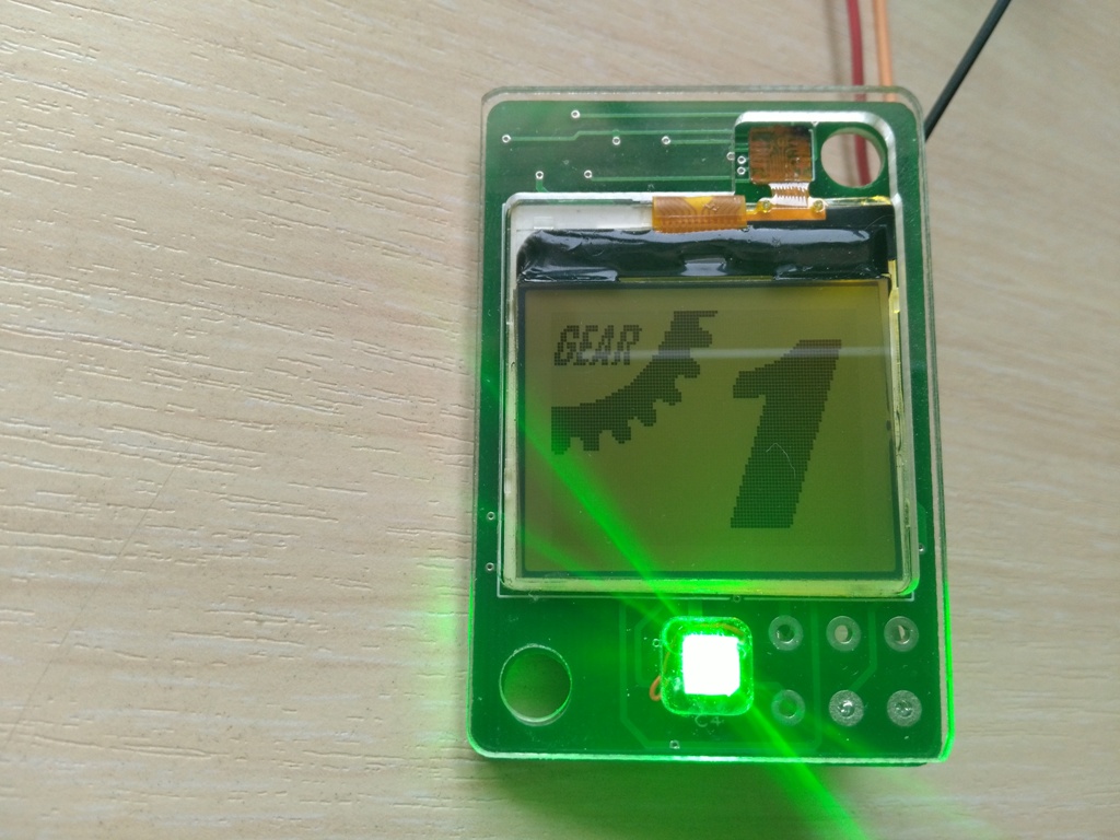

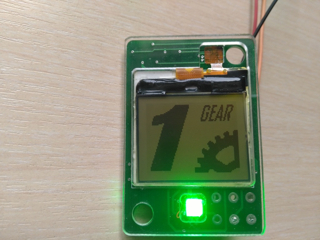

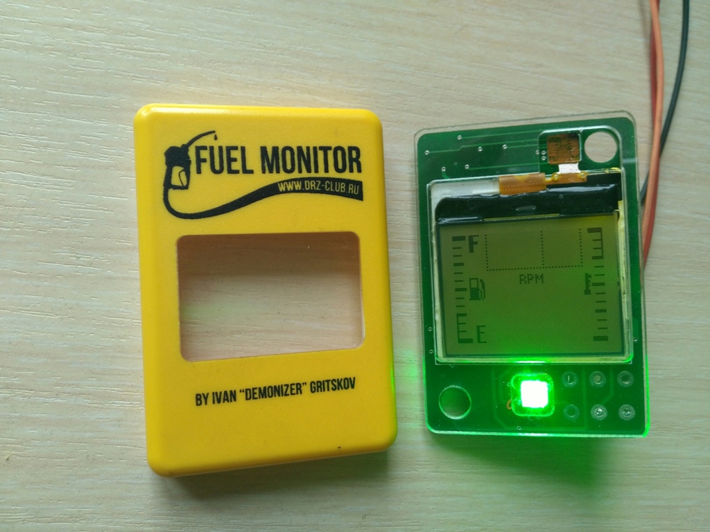

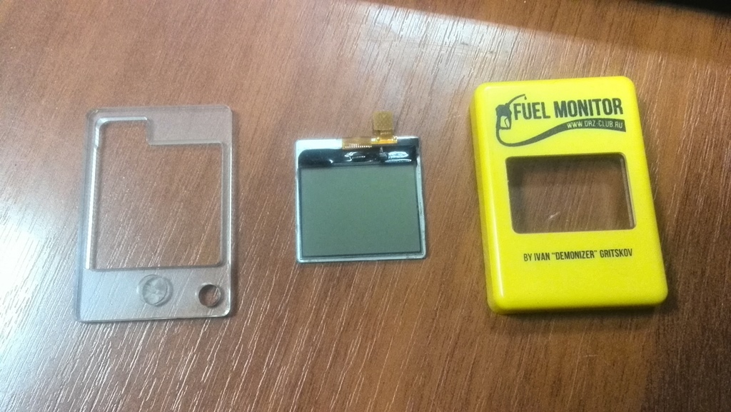

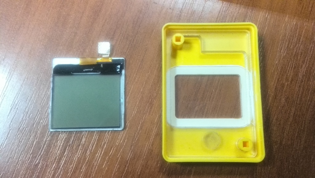

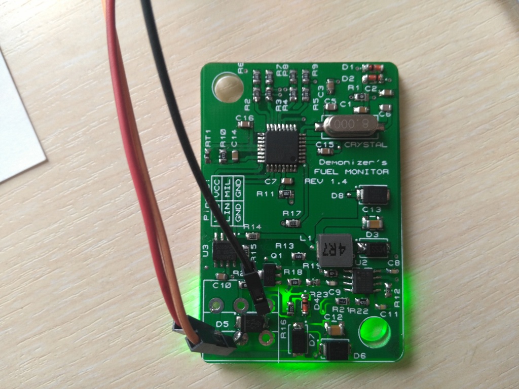

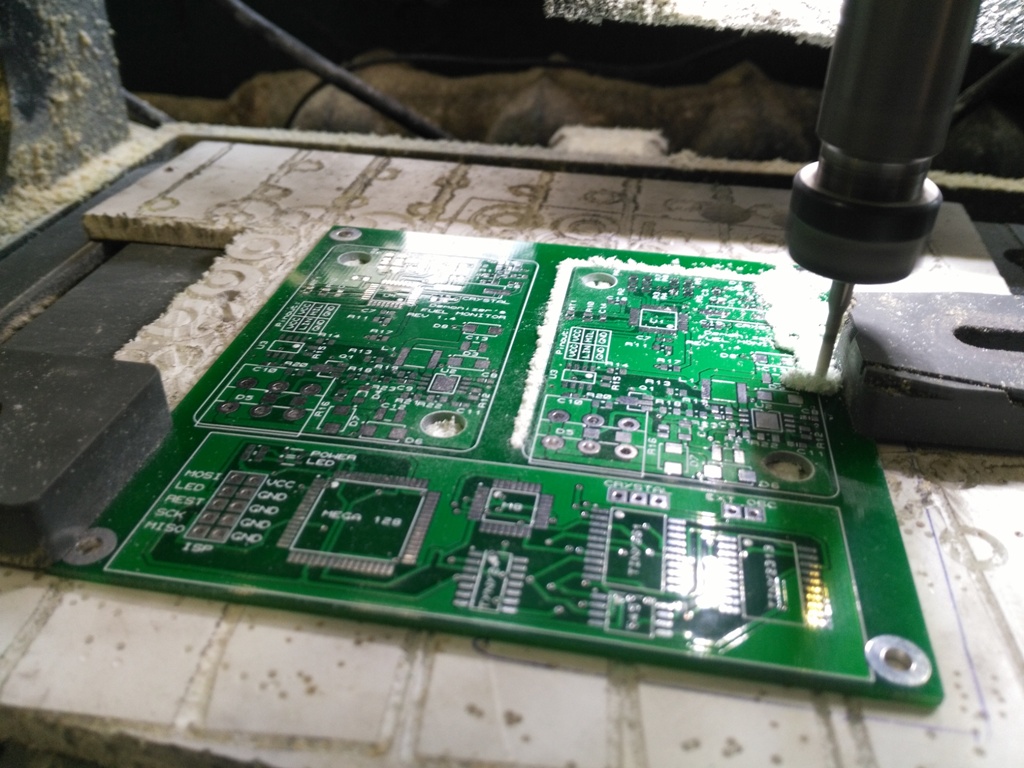

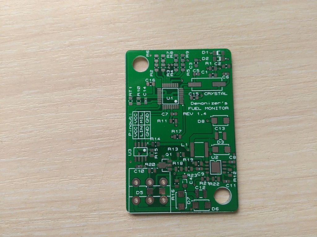

demonizer Дата: Вс, 12.03.2017, 10:25 | Сообщение # 249
А тем временем, работа кипит над обновленной версией с новым дисплеем.
Принципиально ничего нового, немного выше разрешение, 68x96, против 48x84
Также добавлен RGB светодиод со встроенным контроллером (ws2812b), позволяющий менять цвет подсветки.
Использование этого дисплея позволило сделать начинку более компактной, в результате, все помещается на одной плате, а не на двух, как раньше.
Прикрепления: 0527273.jpg (273.3 Kb) · 4445914.jpg (255.5 Kb) · 7168782.jpg (246.9 Kb) · 6426477.jpg (254.7 Kb) · 9361438.jpg (213.3 Kb) · 4042905.jpg (226.1 Kb)

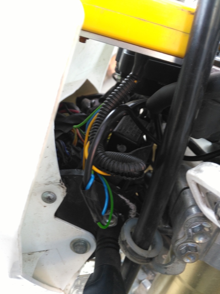

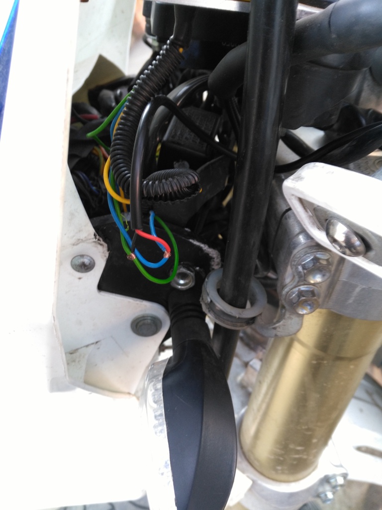

demonizer Дата: Пн, 13.03.2017, 11:52 | Сообщение # 253

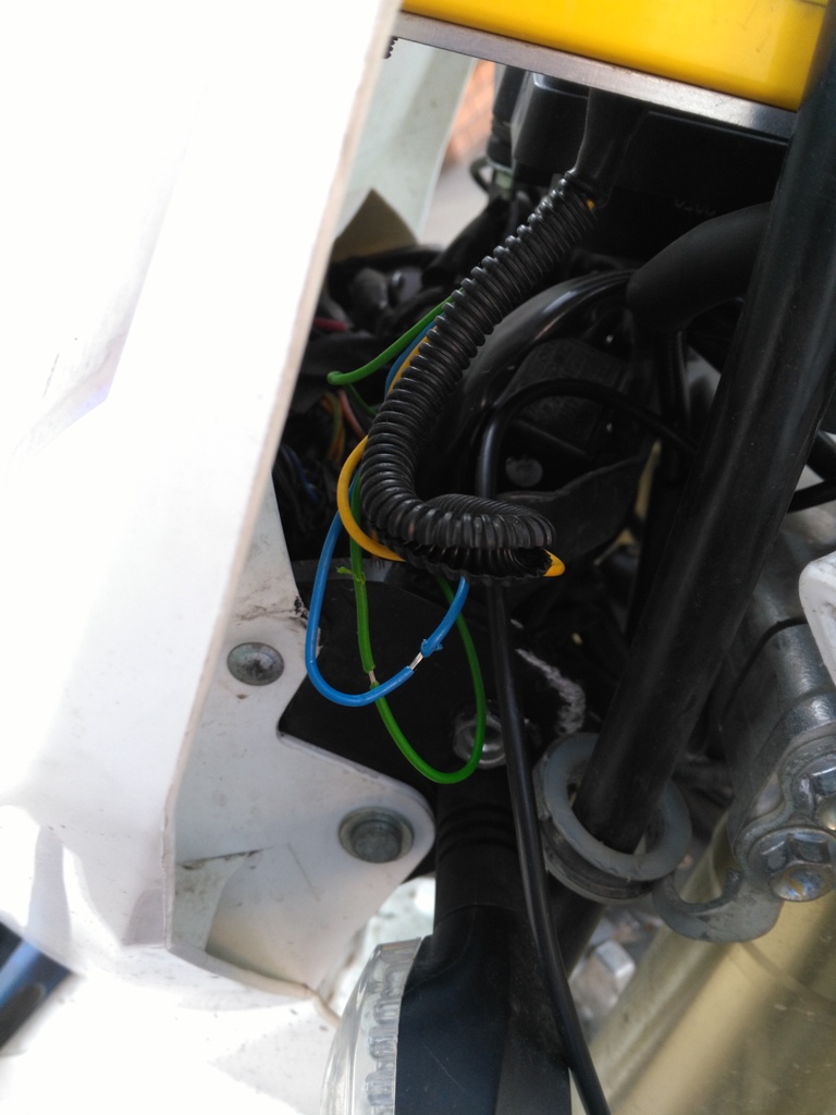

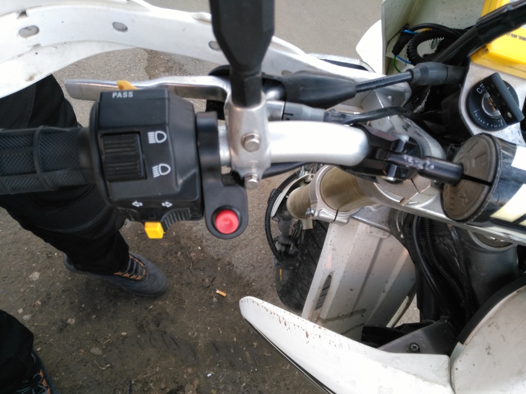

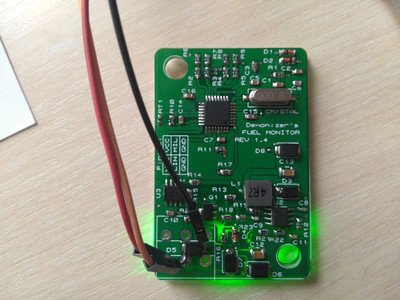

Установка кнопки:
Любая доступная, в любое понравившееся место, я сделал так:
Подключение:
Зачистить провода (синий - любой, зеленый - тот, что идет в измерительный модуль)
Соединить провода с кнопкой (какой куда - разницы нет)
Заизолировать места соединений
Видео работы:
https://youtu.be/-BIkdhbXl4A
