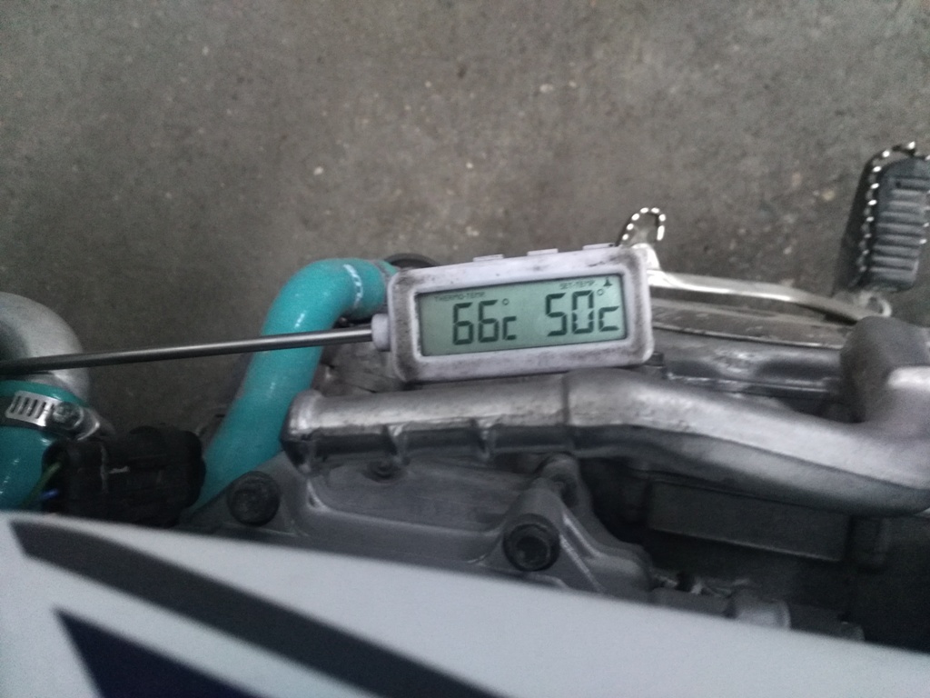

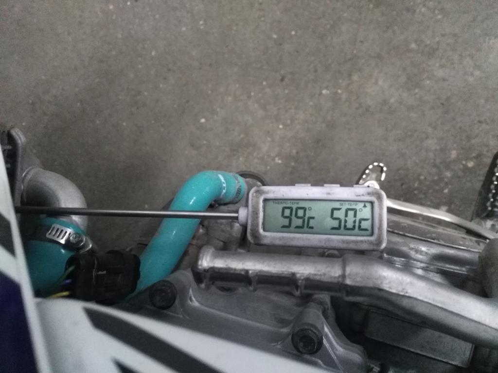

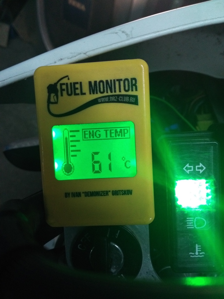

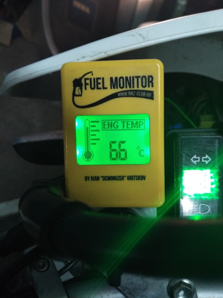

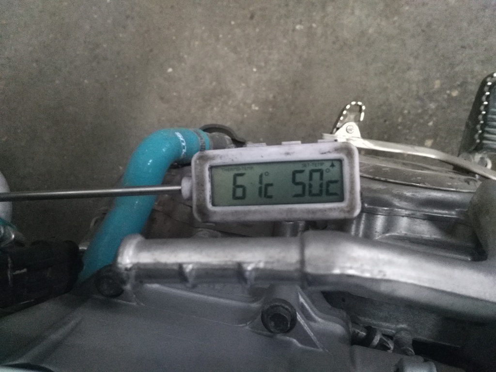

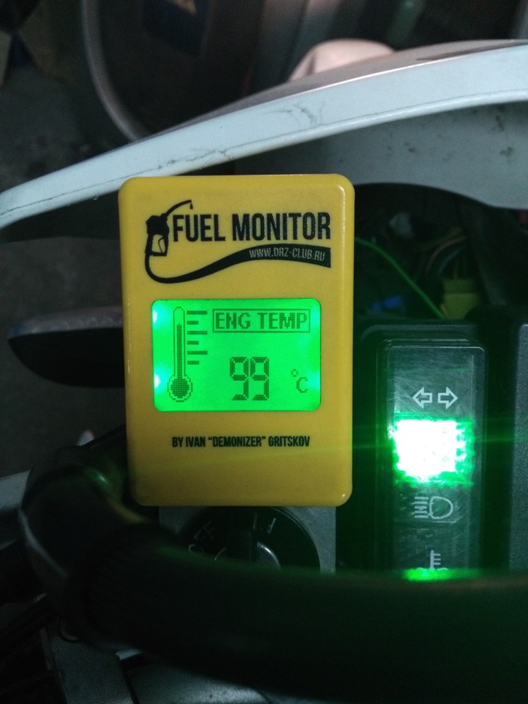

Итак, встречайте 1.4.2 (В ближайшие дни будет еще несколько обновлений, с учетом всех пожеланий)
Что сделано:
- Загрубил тахометр, меньше скачков, стало приятнее
- Повысил точность датчика температуры двигателя
Прикрепления: 5397258.jpg (184.1 Kb) · 5848930.jpg (220.1 Kb) · 9856963.jpg (187.4 Kb) · 1030691.jpg (202.6 Kb) · 6906463.jpg (188.0 Kb) · 4946178.jpg (204.9 Kb)
Сообщение отредактировал demonizer - Пн, 13.03.2017, 21:35

demonizer, градусник для мяса?:)
demonizer Дата: Пн, 13.03.2017, 22:29 | Сообщение # 262
С градусником неудобно получилось. Его покупал шеф для самогоноварения, я не вдавался в подробности. Он долго валялся в офисе и наш кондиционерщик заюзал его для измерения температуры воздуха на выходе испарителя. Длина позволяла запихнуть его в воздуховод поглубже.
И, наконец, я, сравнив показания с датчиком монитора, благополучно забыл его в радиаторе, и, только услышав хруст под задним колесом, по дороге домой, понял, что должен кондиционерщику новый градусник biggrin

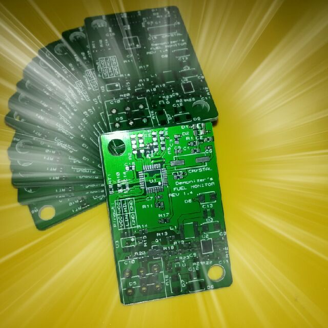

demonizer Дата: Пт, 17.03.2017, 00:37 | Сообщение # 266
Ох уж эти мегапиксельные телефоны...Невозможно фото на форум выложить...
Выкроил немного времени, нарезал платок...
Добавлено (17.03.2017, 00:37)
Ну, с подсветкой как-то так...
