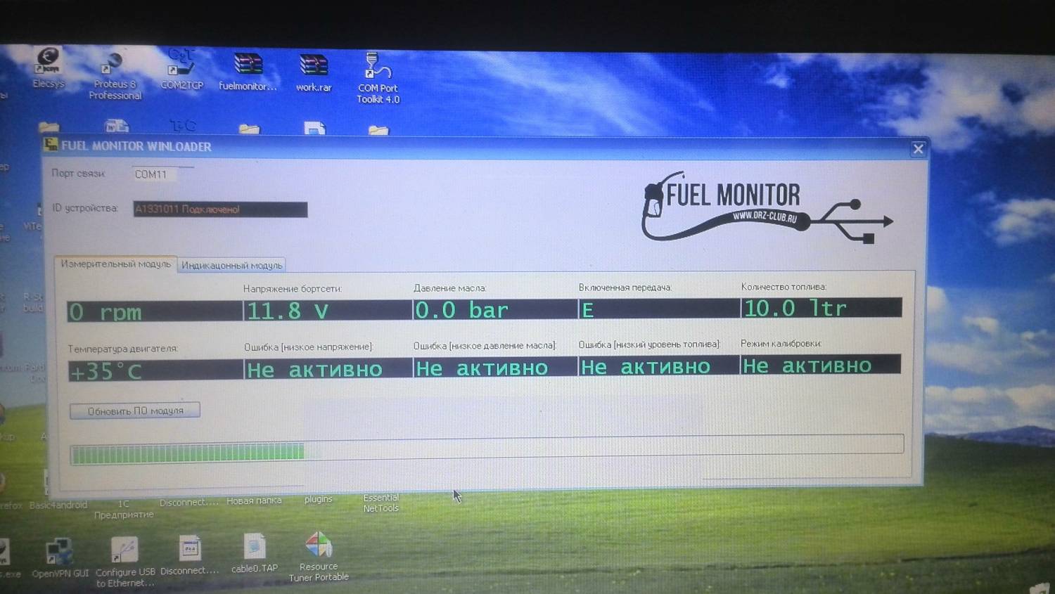

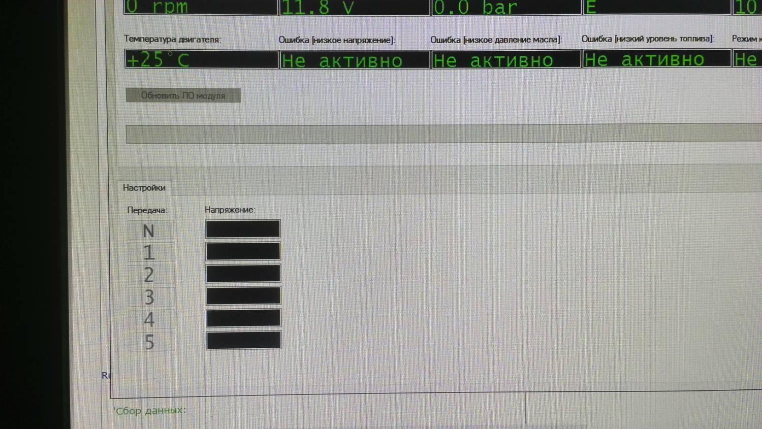

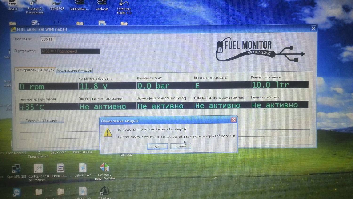

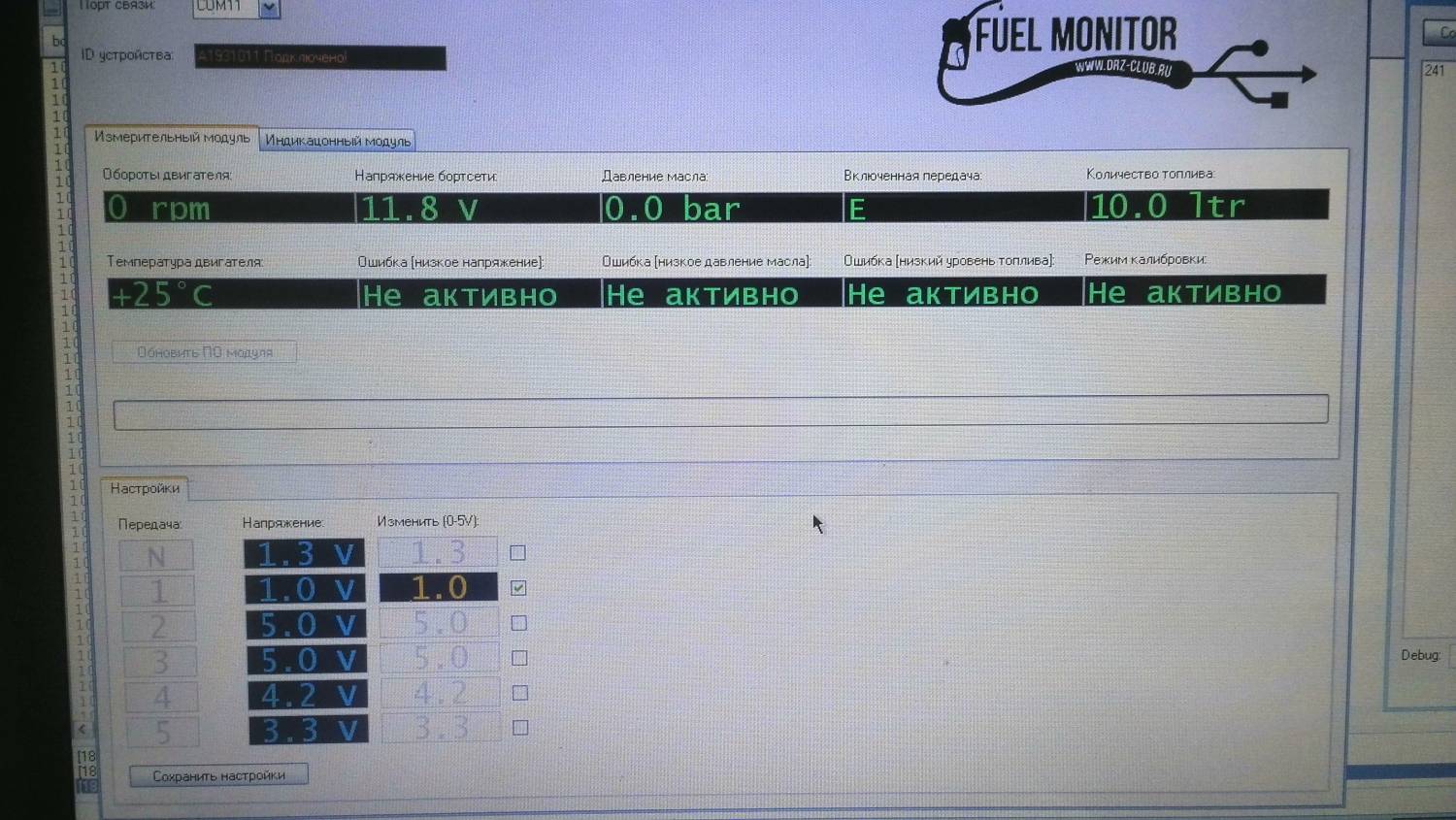

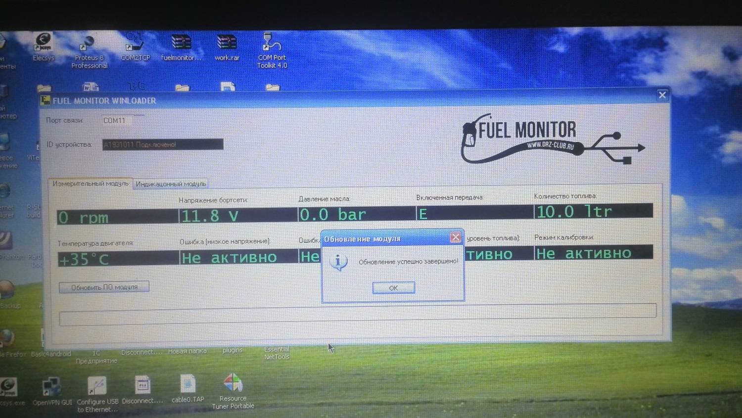

demonizer Дата: Ср, 06.07.2016, 18:24 | Сообщение # 78
Вечерком сделаю калибровку передач и можно будеть обновиться

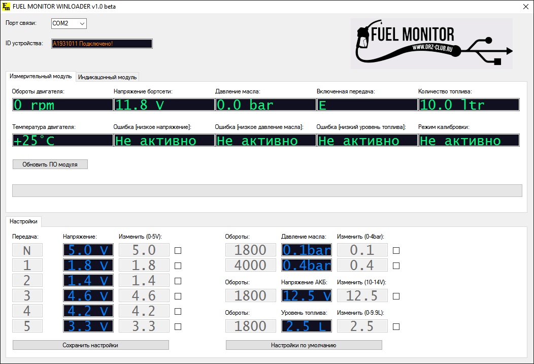

demonizer Дата: Вс, 10.07.2016, 08:21 | Сообщение # 90
Z-vladus, Адрес есть, в понедельник досылаю всем, кому не отправил.
В общем, бета-версия готова, залил на сайт. Пока работает только с измерительным модулем, позже еще расширю функционал. Можно тестить.
В настройках можно изменять напряжения на розовом проводе для всех передач, если они отличаются у вас от базовых значений.
В правой части меняются пороги срабатываний предупреждений, каждый сможет настроить так, как ему нужно
Минимальный уровень по топливу 2 литра, точнее не измерить, ибо перегородка в баке, при таком уровне, уже делит его на две независимые ёмкости, т.е. минимальный порог срабатывания предупреждения о низком уровне топлива - 2.5л
