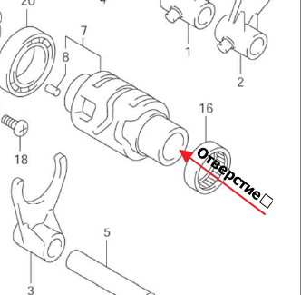

Так от природы нет на киковом и на Е розового провода.
demonizer Дата: Пн, 11.07.2016, 09:26 | Сообщение # 94
She, я в курсе, но при желании можно воткнуть датчик, вместо заглушки и будет розовый провод

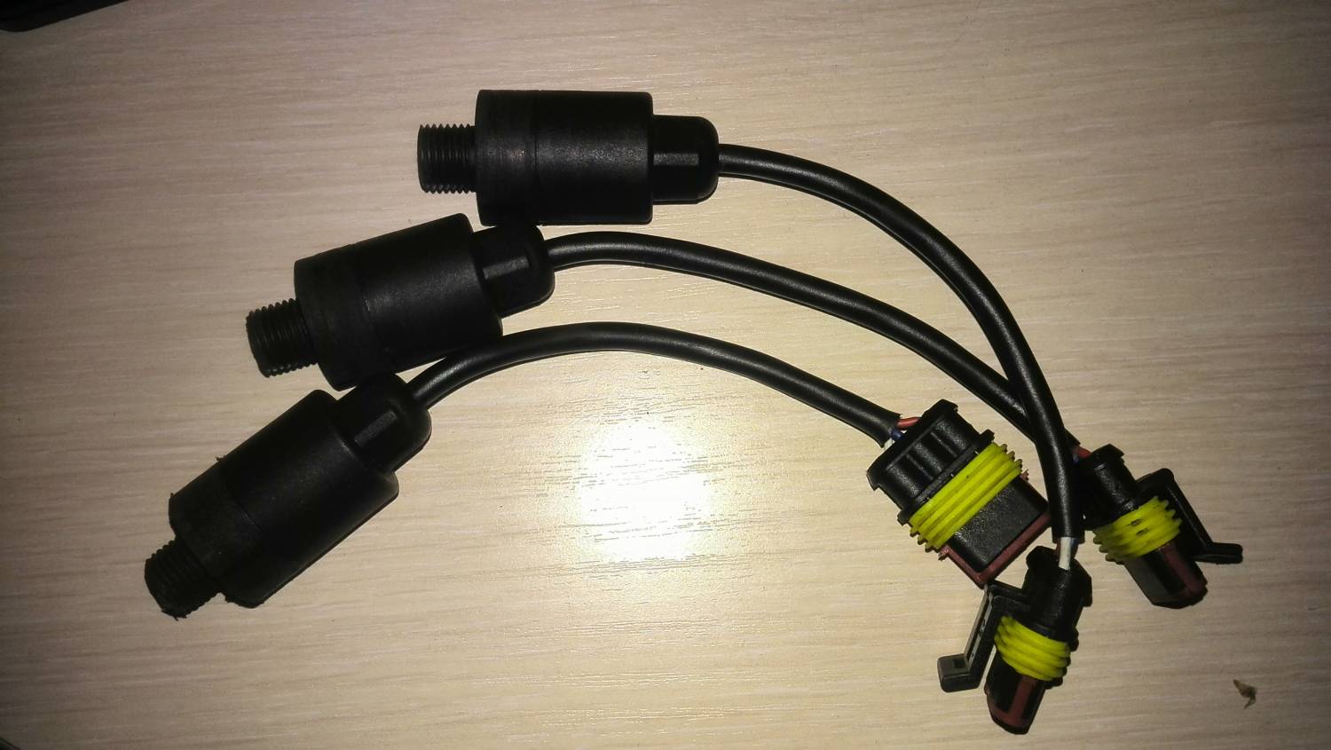

Датчик давления масла не влезал, слишком толстый, пришлось сточить грани. Сделать бы ему провод длиннее на 3 см, получилось бы спрятать разъём под рамой, а так висит провод снизу рамы.  В общем и целом датчик кажется весьма слабым местом, пластик толком не затянешь и сам он висит в самом низу, как бы не оторвать. Есть какие-нибудь металлические аналоги?

У меня датчик вкрутился "впритирочку", но без проблем, ничего не стачивал.
Аналоги есть, датчики давления от авто (я не про волговский) они тоже цифровые но гайка "под ключ" довольно большого размера, все равно, придется точить, кроме того, верхняя часть датчика, какой бы металлический он не был, все равно пластиковая, так что, он не становится менее уязвимым.
Длинна провода - та, что отмерена производителем. ничего не укорачивал, а лишь заменил разъем на герметичный. Я пристегнул разъем хомутами к раме, не думаю, что с ним что-то может случиться.
С момента установки, было лишь одно небольшое падение. При падении на асфальт, ни датчик, ни разъем не смогут контактировать с поверхностью, Если говорить о падениях в лесу, то, как правило, ставят защиту, закрывающуюю полкартера, опять же, датчик защищен.

She Дата: Вт, 12.07.2016, 03:47 | Сообщение # 99
:) это же Е, и копир там пустотелый наверно для облегчения двигателя.
Я думал выточить заглушку и поставить контакт, но руки не дошли пока.

Перерезал резьбы, проточил датчики оставшимся
Добавлено (13.07.2016, 23:40)
Упаковал оставшиеся приборы. Завтра с утра супруга отправит.
She, Ну, коли на eшке датчик передач воткнуть проблематично, можно использовать розовый провод для других целей. Например,использовать его как выход и управлять включением вентилятора, задавая температуру включения и выключения в программе wink
Прикрепления: 5219153.jpg (120.7 Kb)
