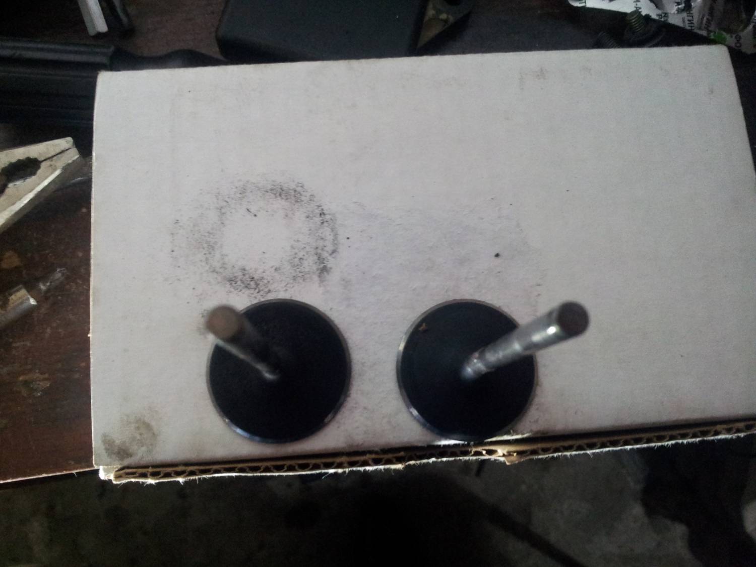

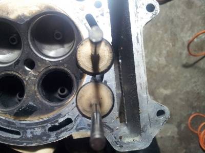

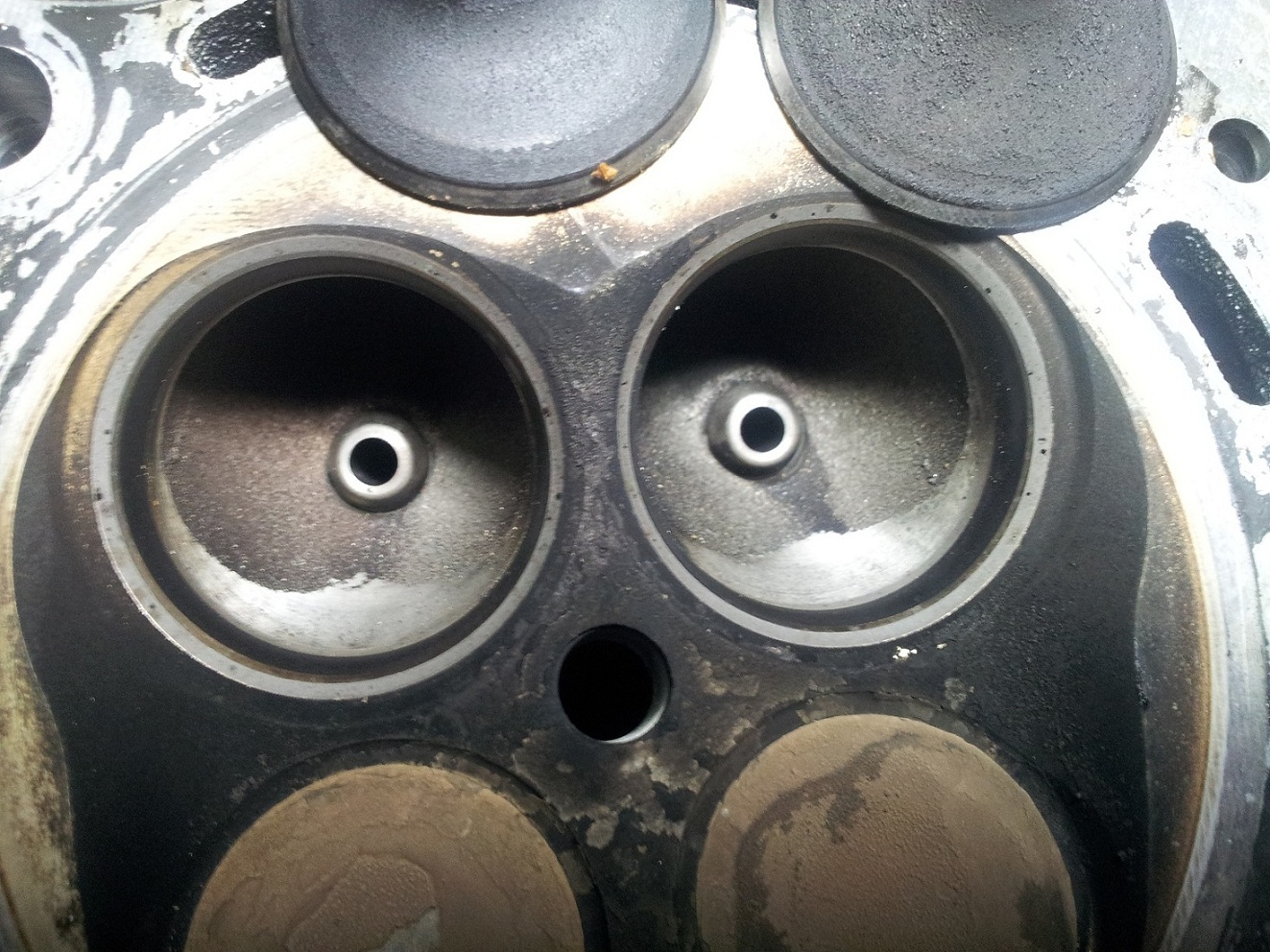

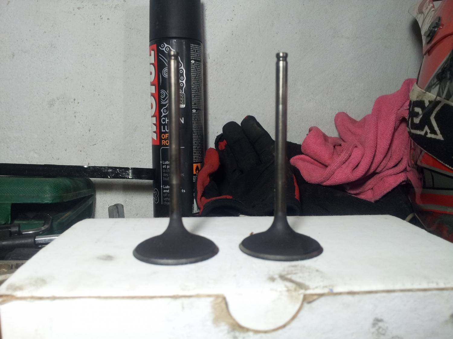

valerka_27 Дата: Ср, 13.11.2013, 14:17 | Сообщение # 66
Группа: СвOй
Мотоцикл: DRZ 400
Город: Хабаровский край, г.Комсомольск-на-Амуре
Сообщений: 44
мужики н а фото видно что впускные клапана ложились в пазы норм, а выпускные нет. надо шток смотреть на изгиб, а как юбку определить кривая она или нет!!?? аколечки запали!((
klr650 Дата: Ср, 13.11.2013, 14:40 | Сообщение # 67
Юбку определить можно так же как и шток ( как я понял - шток ты знаешь как смотреть и поэтому не объясняю )
Dimaest Дата: Чт, 14.11.2013, 00:26 | Сообщение # 68
СЁДЛА клапанов обычно не страдают от удара, только от прогара - это лечится фрезеровкой и притиркой.
КЛАПАНА: 1)гнутся, это не лечится.. исключение - исключительная бедность и удалённость
2)прогорают, это иногда вылечивается проточкой и притиркой
Проверить клапан можно визуально, зажав в эл. дрель и покрутив...
Седло проверяется притиркой, сразу видно точки и язвы прогара и неплотного прилегания.
Кстати, расскажи нам результаты замера элипса цилиндра и овал поршня!!! Очень интересно.

Dimaest, элипс на цилиндре пока смотрел визуально, провел ногтем ступенек нет, но микромерты ногтем не посмотришь!)) выработки как таковой сильной нет, насчет клапонов отвезу мужикам пускай посмотрят,  визуально было видно что на клапанах выпуска был хороший нагар и юбка в седло свдилась не плотно, это одна и возможный причин отсутствия компрессии.  пускай посмотрят клапана и цилиндр, по результатам отпишусь

возил на СТО цилиндр и клапана, сказали что с цилиндром хорошо, клапана тоже ровные, посоветовали почистить их, взял притирку для клапанов, попробую поставить их обратно и налить в тарелки керосина и посмотреть где не герметично, как вариант конечно, а кольца приобретать нужно так как старые запавшие,  еще как вариант чепь ГРМ смотреть нужно может она пастянута!? что скажете?
