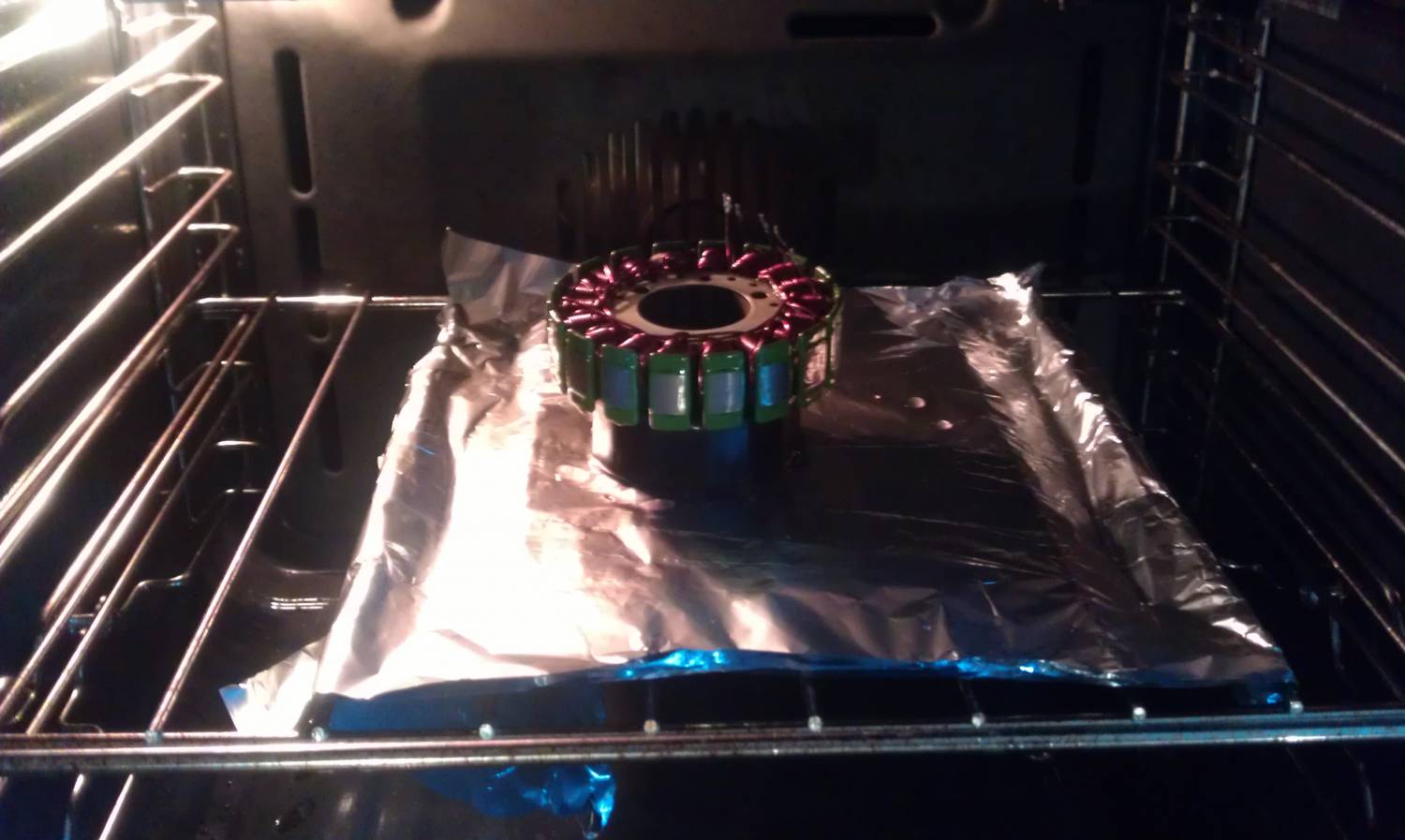

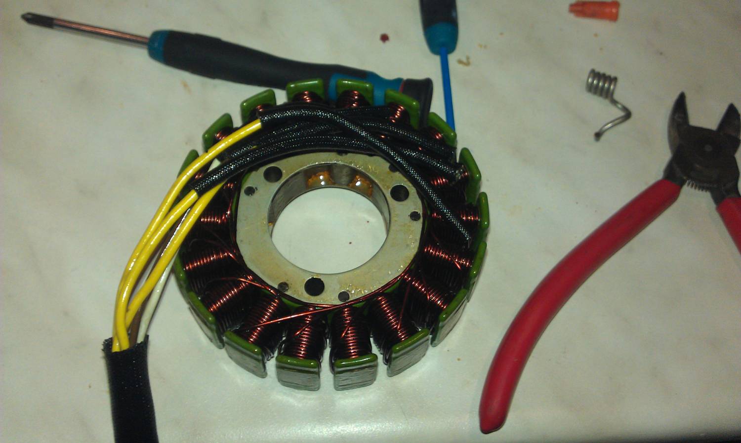

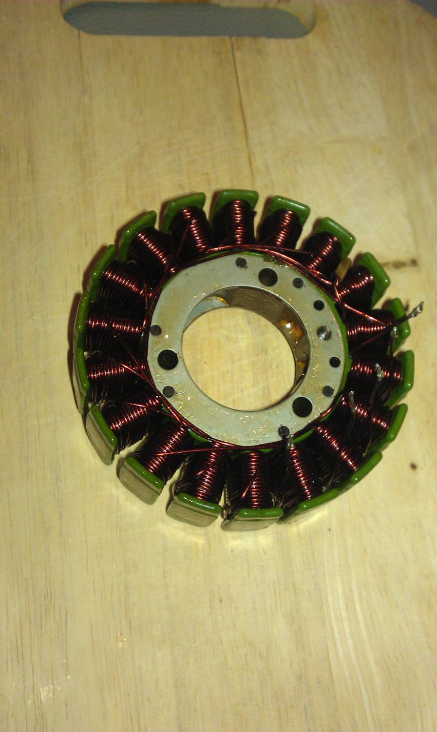

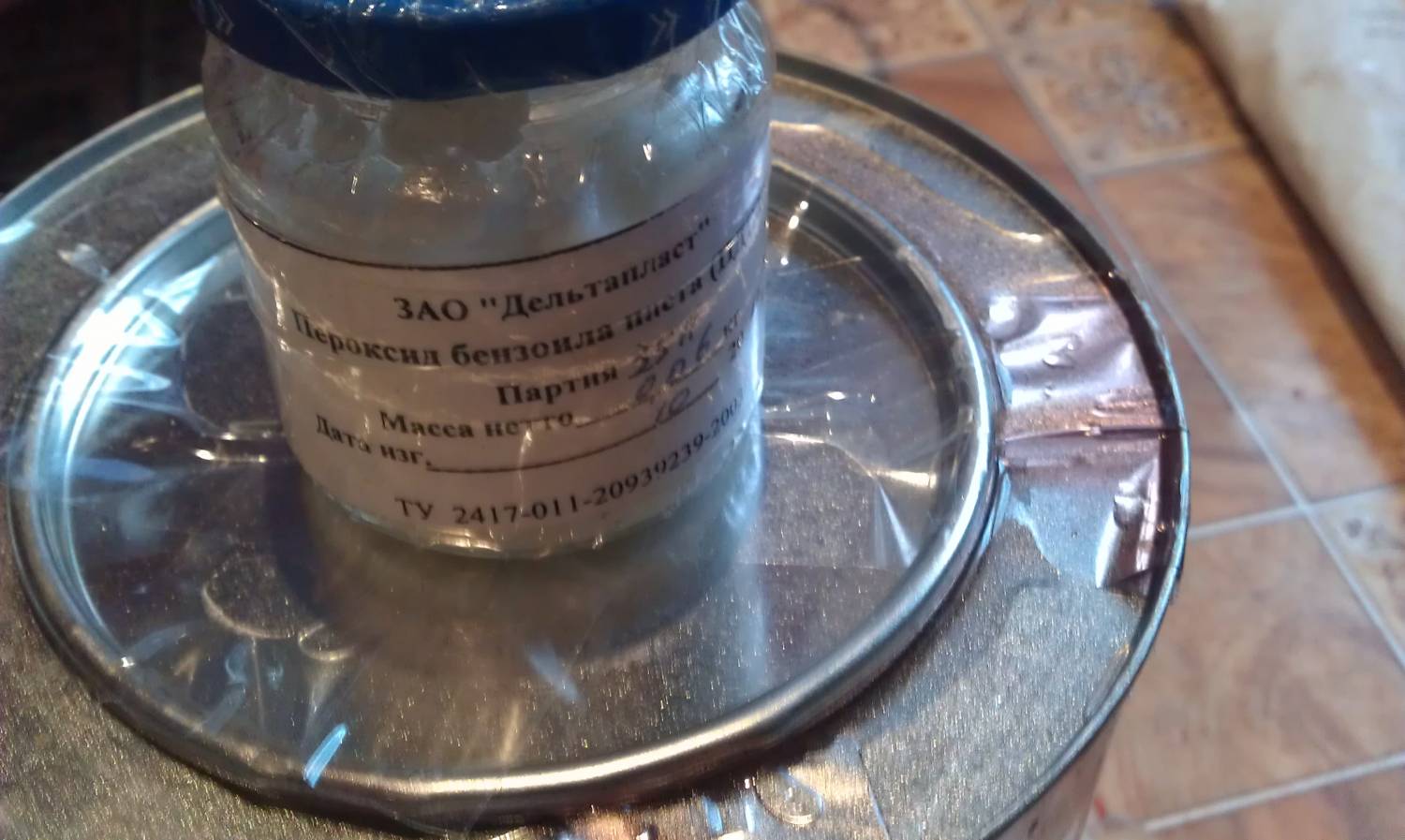

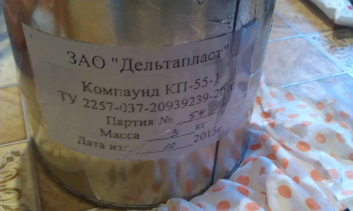

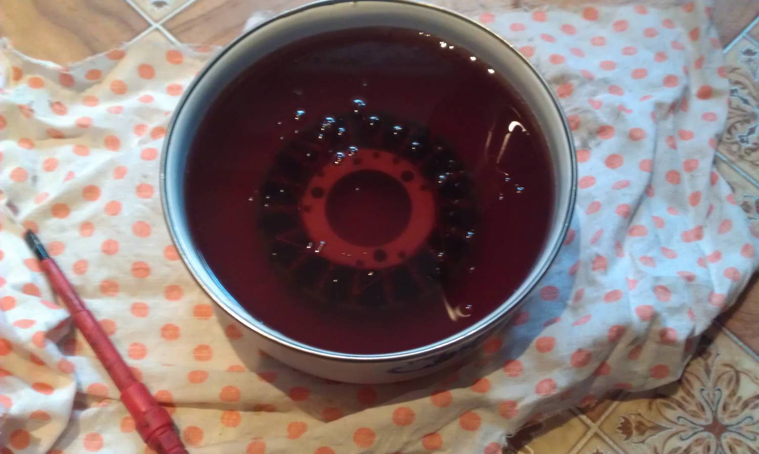

Добавлю своих 5 капель. Помер и у меня генератор, а докатать сезон хотца. В москве покупать дорого, у пиндосов долго. Отдал мне товарисч горелый генератор китайский какой-то. За неделю было приобретено: эмальпровод, кембрик из стекловолокна( это с митька ), и куплено 3 килограма компауда км-50-1 (меньше к сожалению не продаётся), отправил супругу на дачу дабы не мешала оккупировать духовку, потому как узнав чем я с ней (с духовкой) заниматься собрался вой подняла неимоверный. И так, кабель 0.95 пиво миллер и поехали. сел часов в 9 вечера встл часа в три утра. пропекать решил днём дабы следить за процессом. сделал как написано в инструкции (попросил при покупке этого экстракта преисподней), гена мой в итоге к вечеру сегодняшнему готов к установке. Завтра - послезавтра испытания проведу расскажу что вышло... к сожалению ночью да под пиво в голову идеи не пришло взять фотоаппарат поэтому только процесс обработки компаудам.
