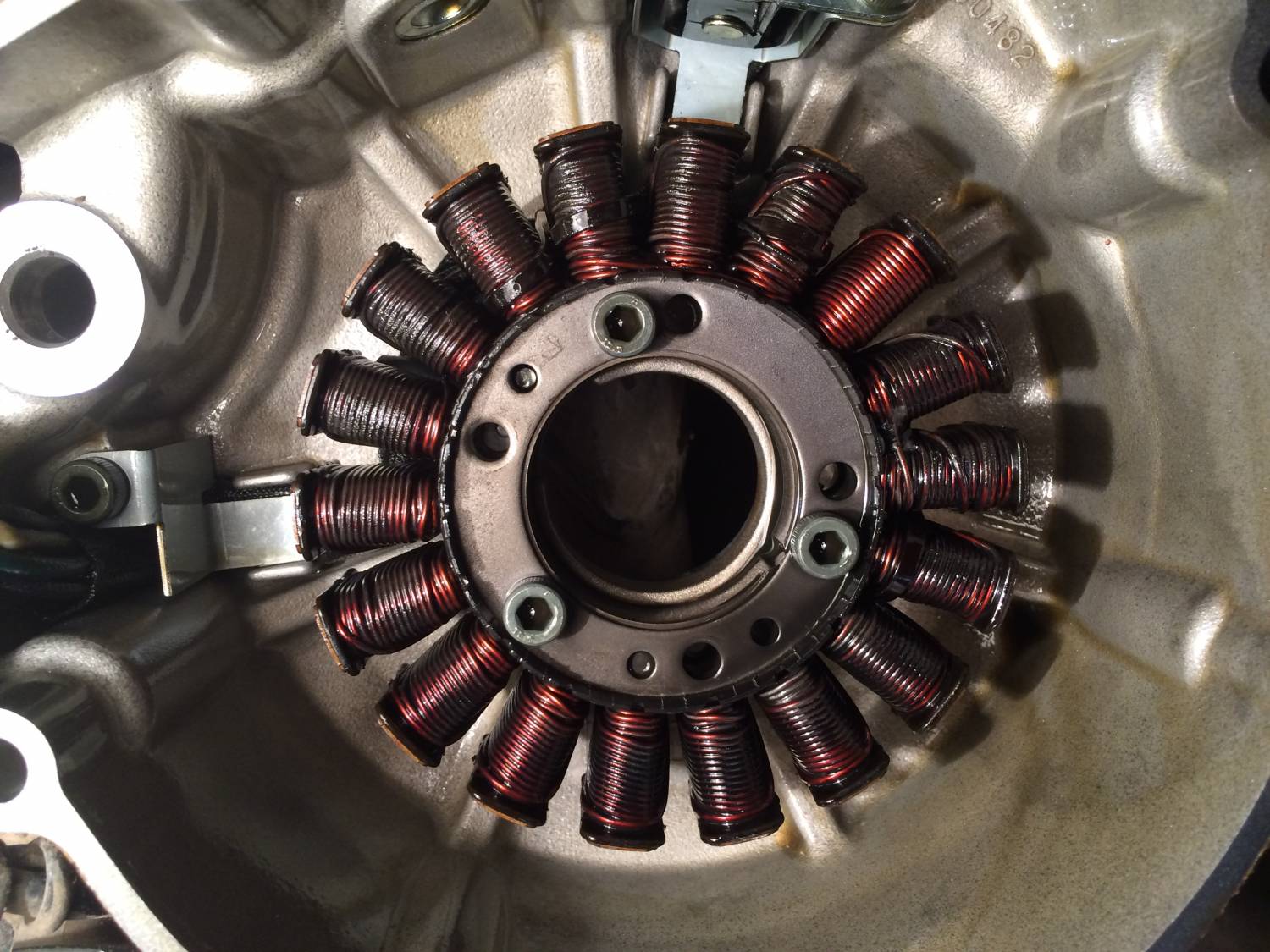

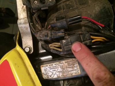

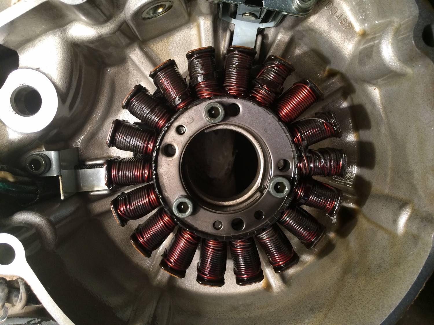

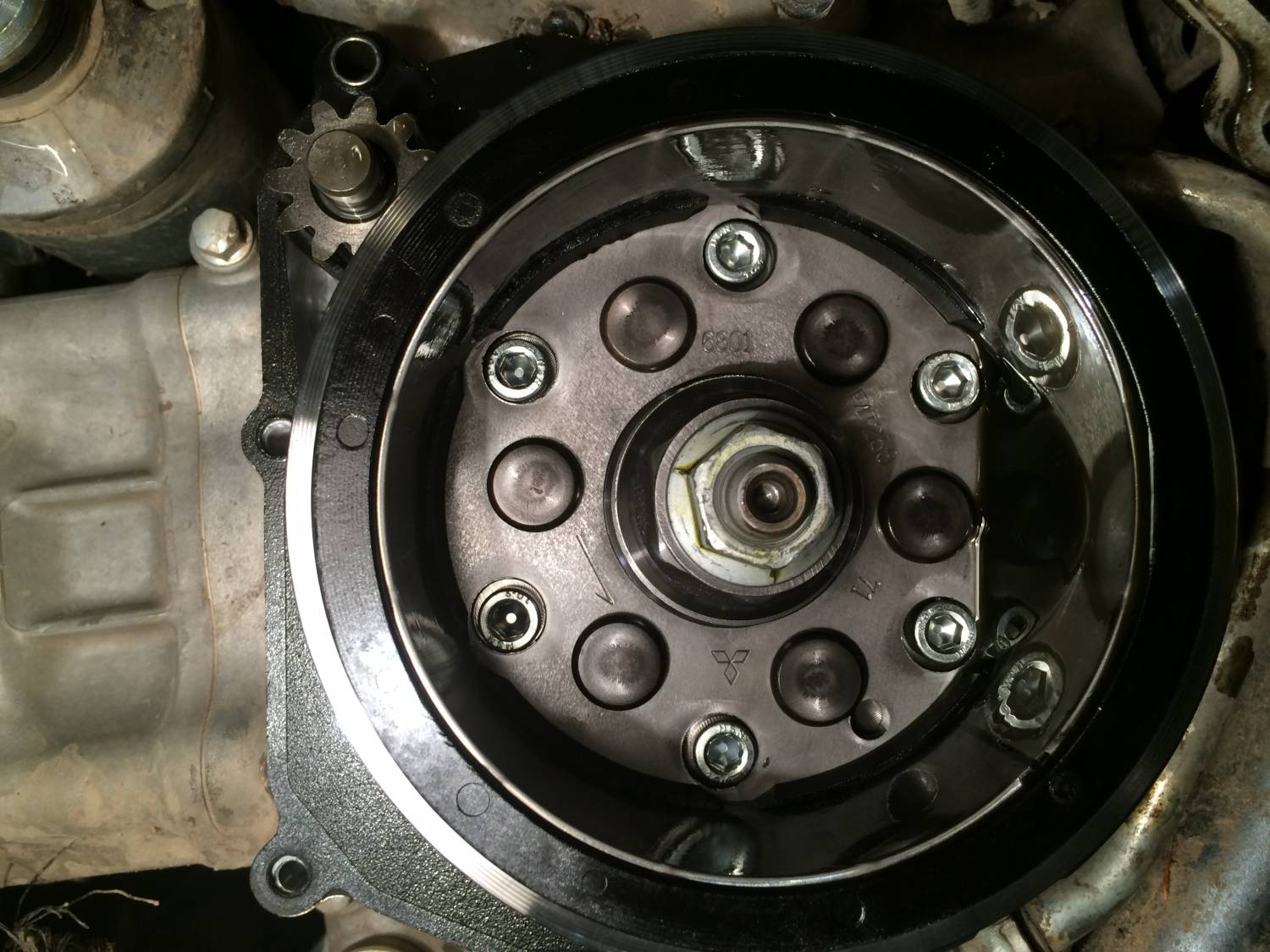

Bar@Bass Дата: Чт, 09.07.2015, 14:28 | Сообщение # 434
Мотоцикл: DR Z400S
Сообщений: 153
Други помогайте! Не идет зарядка на акб. Зарядил акб, показывает 13.2в., включил зажигание -12.6 В, завел мот - 12.5 В.
прозвонил фишку-контакт есть. Умный человек подсказал померить напругу между фазами- йок. Разобрал
Вот такая картинка. Куда дальше двигаться -хз..
Прикрепления: 4868545.jpg(158Kb) · 0424263.jpg(188Kb) · 3949629.jpg(209Kb) · 6165262.jpg(212Kb)
Enjoy the silence
demonizer Дата: Чт, 09.07.2015, 14:37 | Сообщение # 435
Сообщений: 3471
Двигаться в сторону перемотки или замены статора
