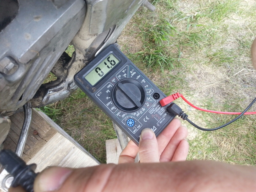

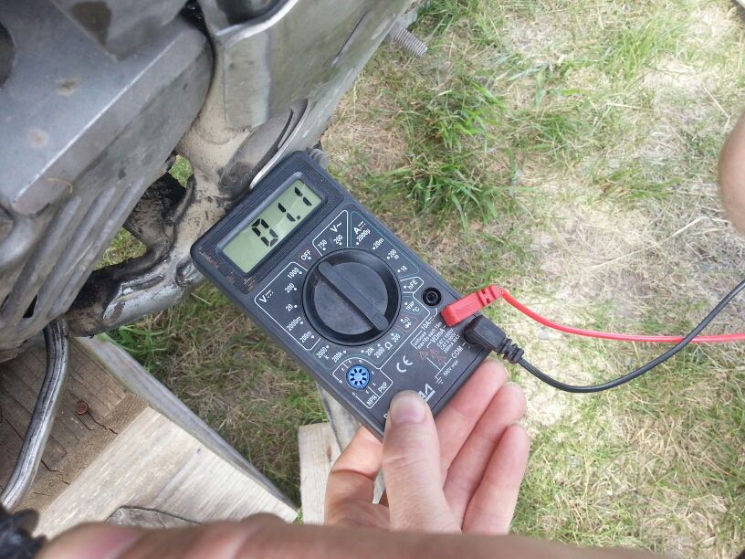

Карандаш Дата: Вс, 12.07.2015, 11:09 | Сообщение # 445
Опытный эндурист
Мотоцикл: пылится...
Город: 54, Новосибирская обл.
Сообщений: 692
Между 1 фазой и корпусом двигателя -
Между 2,3 фазой и корпусом двигателя - 01,6
Прикрепления: 0855495.jpg (492.0 Kb) · 0568827.jpg (473.6 Kb)
Сообщение отредактировал КАРАНДАШ - Вс, 12.07.2015, 11:11
demonizer Дата: Вс, 12.07.2015, 11:16 | Сообщение # 446
Ой, всё. На массе сидит
Карандаш Дата: Вс, 12.07.2015, 11:31 | Сообщение # 447
Опытный эндурист
Сообщений: 692
demonizer, Те есть мультиметр я поставил на нужный режим, все измерил правильно, и статор на замену?
Я, кстати, проводил измерения при выключенном зажигании.
Сообщение отредактировал КАРАНДАШ - Вс, 12.07.2015, 11:32
demonizer Дата: Вс, 12.07.2015, 11:45 | Сообщение # 448
Зажигание в данном случае значения не имеет.
Измерял правильно.
Статор пробит на массу
Карандаш Дата: Вс, 12.07.2015, 11:47 | Сообщение # 449
