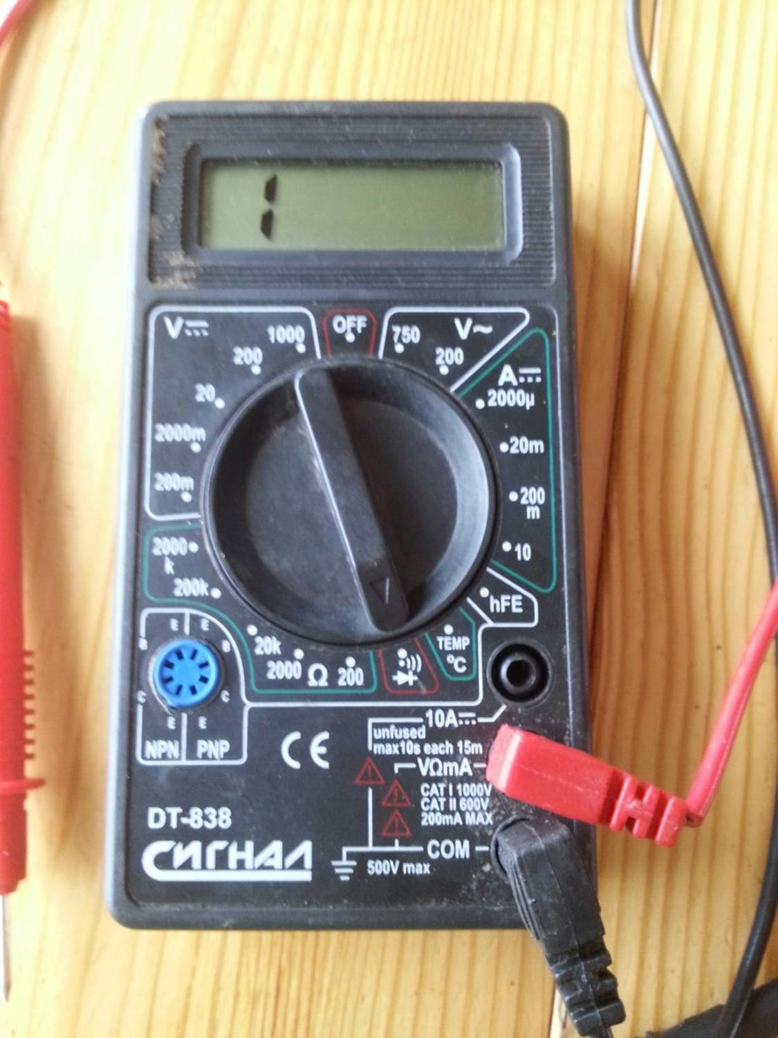

Зажигание выключено. Мультиметр поставил в это положение:

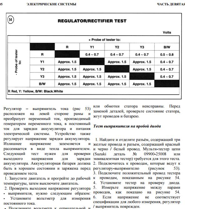

Мерил напряжение между всеми сочетаниями проводов по этой таблице
Хотя не совсем понимаю зачем мерить между допустим красным и черно-белым, а потом в конце опять измерять напряжение между черно-белым и красным. Пояснит кто нибудь?? Что значит Approx 1.5 ?? Приблизительно 1,5 ??

demonizer, А как же эти замеры?
Прикрепления: 1816441.jpg (114.1 Kb)
demonizer Дата: Пн, 13.07.2015, 19:22 | Сообщение # 465
Меня ничего не смущает
Щас пойду на своём замерю
Добавлено (13.07.2015, 19:17)
tongue сделано, мануал трындит, никаких 1.5 там нет.
На исправном регуляторе картина такая, как ты замерил
Добавлено (13.07.2015, 19:22)
Может, сузучий мультитестер как-то по-другому проверяет,
Суть проверки - определение неисправности в выпрямительных диодах внутри регулятора. Они у тебя исправны.
Шунтирующие ключи так не проверить. Как минимум, они не пробиты, а дальше ставить на мот и пробовать.
