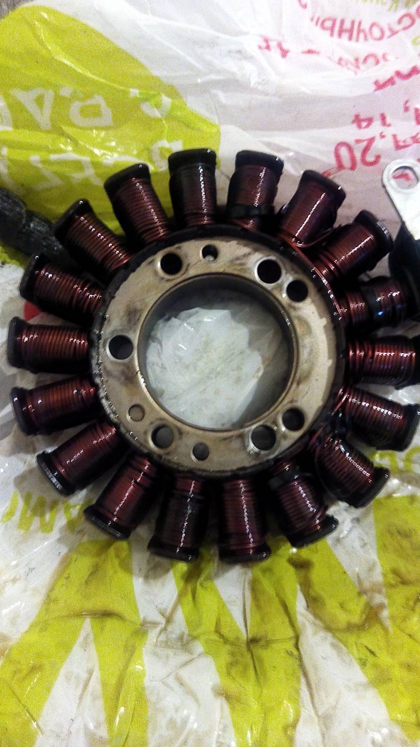

demonizer Дата: Вс, 12.06.2016, 19:01 | Сообщение # 530
Видно, что двум катушкам капец. Перегрел своим замыканием

Сфотай не на тапок статор, может и цел, если лак не сыпется, мог выжить

adroit Дата: Ср, 15.06.2016, 02:07 | Сообщение # 534
Мотоцикл: DR400S, FZ6S
Город: 25
Сообщений: 111
Как ни старался сфотографировать лучше, получается одинаково? плюс все в масле и оно блестит.
Но на мой взгяд одна катушка явно того кранты, и сегодня повезу специалисту посмотреть может перемотают.

adroit, ты мерил надеюсь переменное напряжение с обмоток генератора??? а на клемах аккума (с акумом естественно) - постоянное напряжение
Ты сейчас на снятом статоре проверь обмотки на сопротивление, и каждую обмотку на корпус-сразу поймешь сгорела ли катушка или ....
