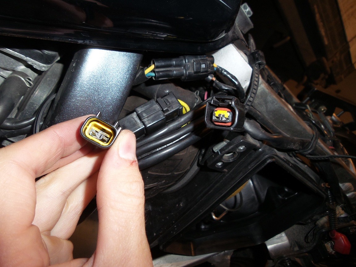

Romen Дата: Ср, 21.09.2016, 17:55 | Сообщение # 568
Мотоцикл: suzuki dr-z400sm
Город: Тюмень, 72
Сообщений: 6
Всем привет! Пришел мот с Японии 2008 года. Сразу столкнулся с проблемой зарядки. Изучил всю тему вдоль и поперек. Замеры: сопротивление обмоток м/у 1 и 2:1,3. м/у 2 и 3:1,3. м/у 3 и 1:1,4. Напряжение на обмотках при вытянутом подсосе: 77,72,74. На холостых стабильно 33 В м/у всеми.
Ток утечки 24мА (весь ток на приборку, ее отключаю и по нолям). ОБМОТКИ НА МАССУ НЕ КОРОТЯТ. Напряжение на клеммах: 12,27, при включенном зажигании 12,06, на холостых 12,0, на подсосе 11,9. (Аккумулятор подсевший т.к. ездил ставить на учет. аккум держит 13.2 В стабильно после зарядки). Напряжение после регулятора: 0.67 В, с увеличением оборотов 0.68. (измерял разделив соединение, правильно?) Тест регулятора: все как у всех: 558,553,556 и 1158.
ПОМОГИТЕ пожалуйста сломал уже всю голову в чем м.б. причина.
demonizer Дата: Ср, 21.09.2016, 18:24 | Сообщение # 569
Неправильно.
Добавлено (21.09.2016, 18:24)
Цитата Romen ()
в чем м.б. причина
//www.drz-club.ru/forum/16-4127-3
Romen Дата: Ср, 21.09.2016, 18:35 | Сообщение # 570
Город: Тюмень, 72
Сообщений: 6
А регулятор целый? И как правильно померять? На клеммах напряжение стабильно проседает на 0,4-0,5В когда запускаешь мот. Все провода прозвонил все целое.
Прикрепления: 6604560.jpg (261.9 Kb)
Сообщение отредактировал Romen - Ср, 21.09.2016, 18:43
